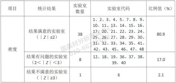

参加本计划的各实验室测定结果及统计处理见表1。
表1 比对结果的评价情况统计
