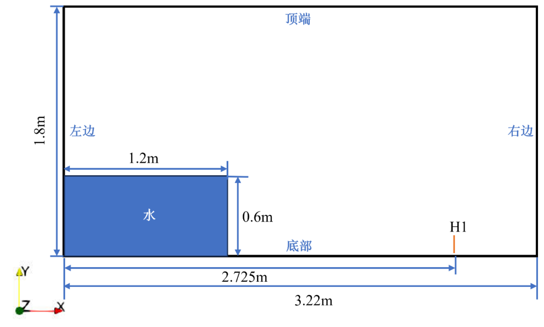

1. 几何建模
本案例为二维算例,其中计算域的长为3.22m,高1.8m,水相的长为1.2m,高为0.6m,位于计算域左下角。同时在计算域底部距左端2.725m处设置监测点H1监测自由液面的高程,具体的几何和计算域如图 1.1所示。
图 1.1几何与计算域示意图

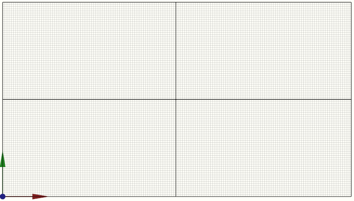

2. 网格划分

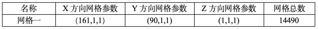

网格划分现有一套网格,网格一在x方向划分成161份,增长率为1,尺寸上限为1,最小尺寸为0.02m;y方向划分成90份,增长率为1,尺寸上限为1,最小尺寸为0.02m;z方向划分为1份,增长率设为1,比尺上限设为1,最终网格总数为14490,具体参数可见表 1.1。网格一划分的示意图如图 1.2所示。
表 1.1 网格信息表
注:括号内的数字分别对应网格划分份数、增长率和比尺上限
图 1.2 网格划分示意图

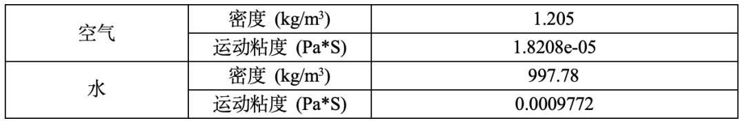

其中材料属性如表 1.2所示
表 1.2 材料属性

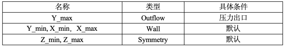

对于各边界的类型和具体边界条件如表 1.3所示。
表 1.3 边界条件

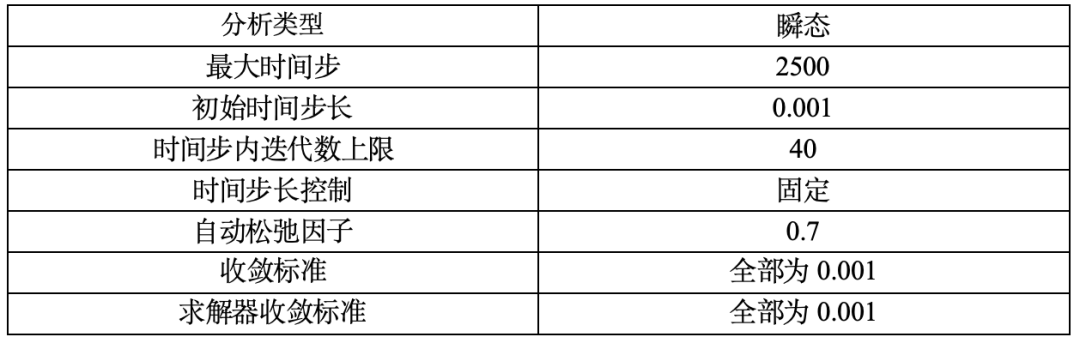

求解过程的参数设置和停止条件见表 1.4。
表 1.4 求解参数和停止条件

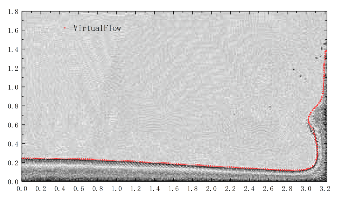

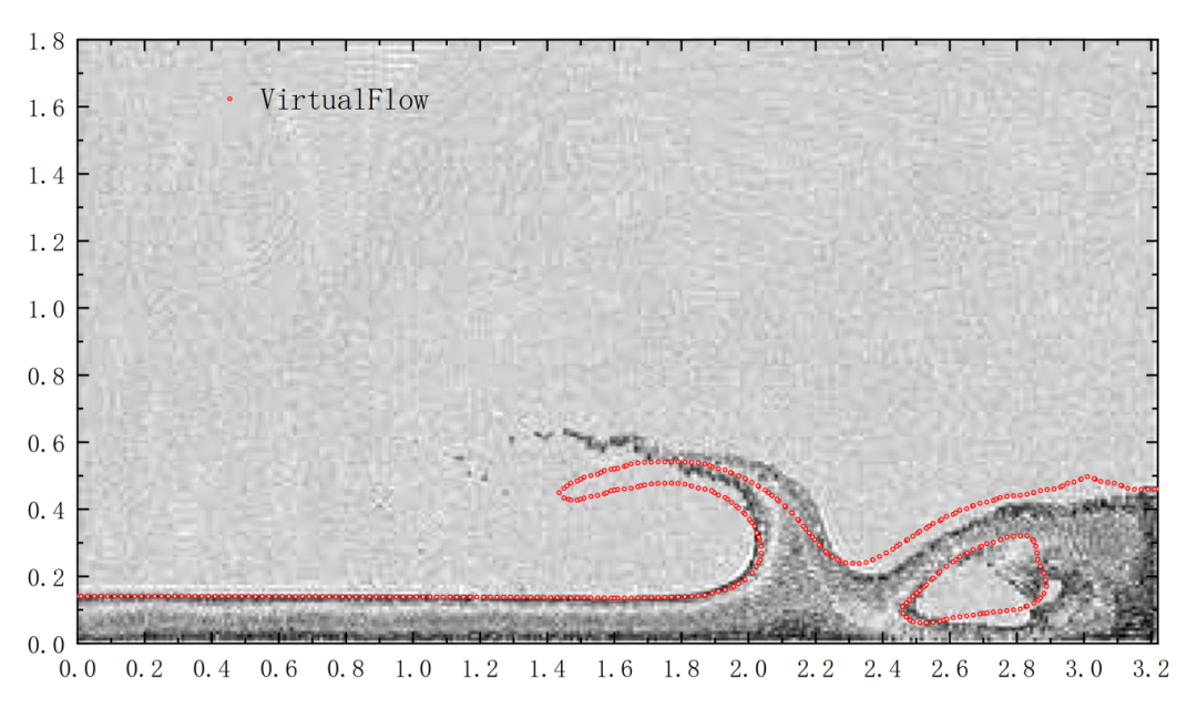

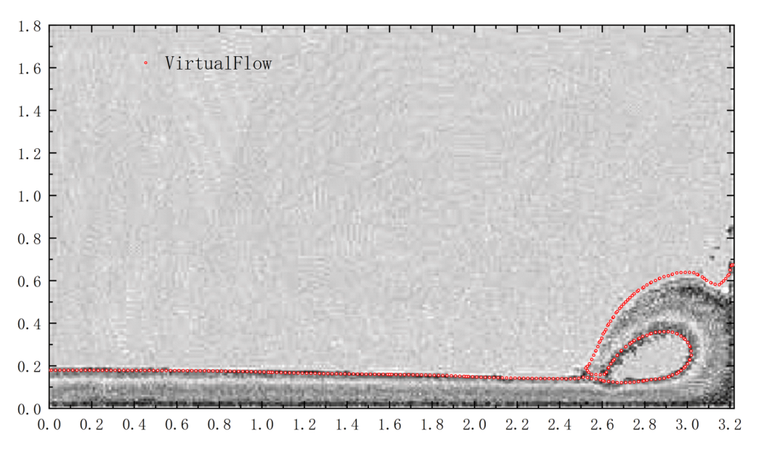

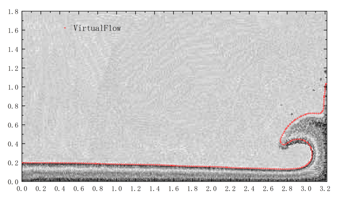

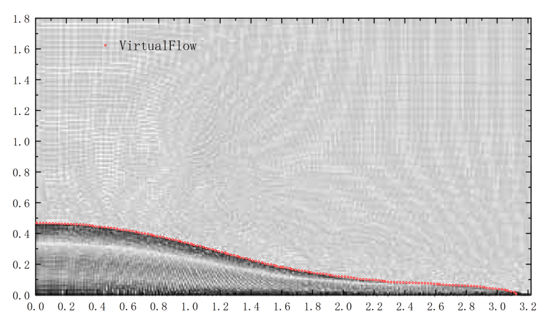

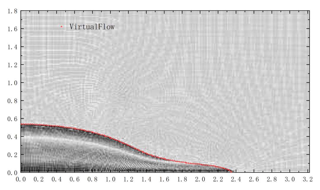

本次将选择与Andrea Colagrossi和Maurizio Landrini[1]文章中使用SPH方法所做数值模拟的结果作对比如图1.3所示。
图 1.3 VirtualFlow与Andrea Colagrossi等人结果对比图

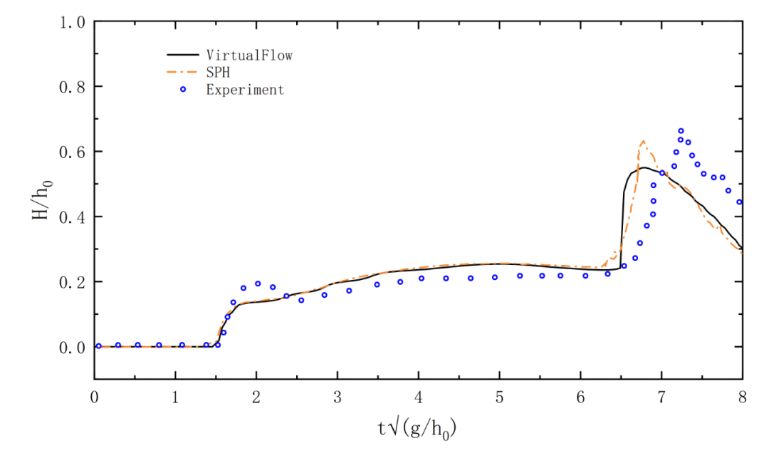

将H1监测点的结果与Andrea Colagrossi等人SPH方法的结论和Zhou[2]等人的试验测量值的对比结果如图1.4所示。
图 1.4 H1监测值对比图

VirtualFlow软件准确模拟了二维溃坝水流的发展。从上述图中可以看出VirtualFlow计算的自由液面与Colagrossi等人用SPH方法计算的结果吻合良好;并且H1监测点的监测数据也与SPH方法和试验数据吻合,表明VirtualFlow处理计算界面流的可靠性。
