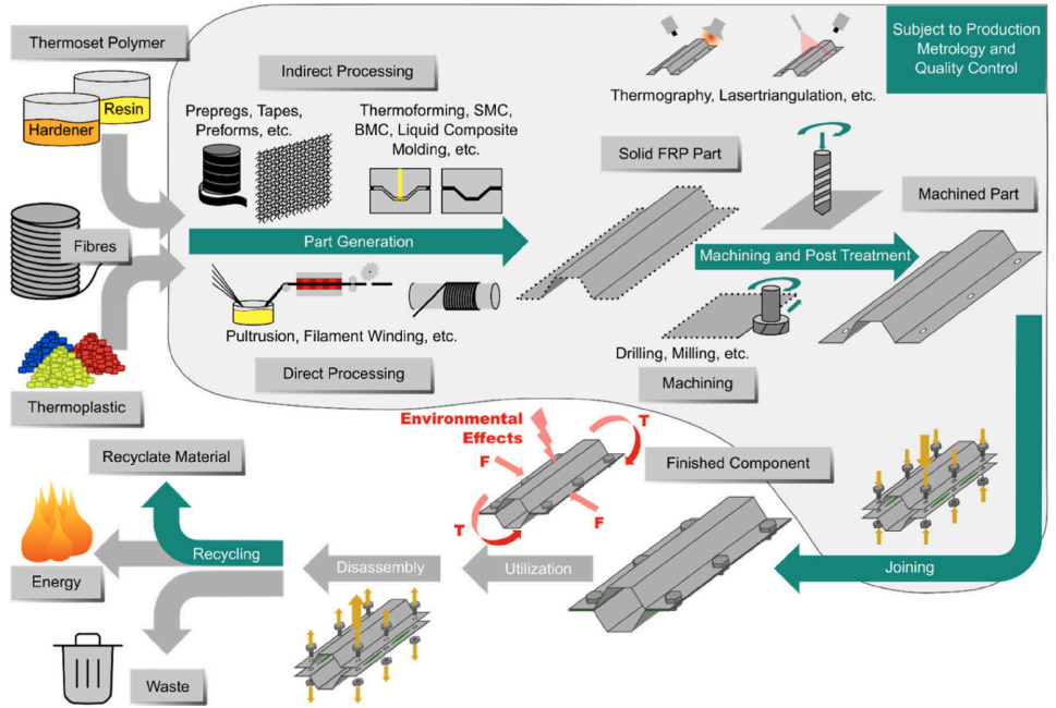

佐治亚理工《Part B》:人工智能/机器学习在高性能复合材料中的应用的图3
图 1. FRP 复合材料部件的产品生命周期

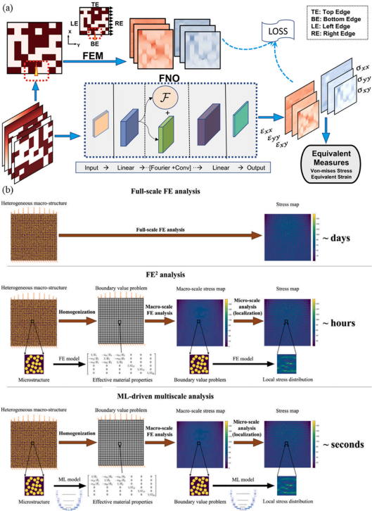

高性能 FRP 复合材料的制造过程包括部件生成和固化两个主要阶段。部件生成过程包括自动纤维铺放(AFP)、增材制造(AM)等。AI/ML 可以通过图像处理、深度学习等方法,对 AFP 过程进行缺陷检测、分类和优化,以提高生产效率和产品质量。在 AM 领域,AI/ML 可以用于识别纤维方向、分析力学性能、进行过程参数优化等,以实现更高质量的复合材料部件制造。
固化过程涉及树脂基复合材料和粘合剂接头的连接,是一个复杂的物理过程,涉及到热化学、流动压缩和热力学性能的相互作用。AI/ML 方法可以有效地分析固化动力学、预测固化度(DoC)等参数,并利用物理信息神经网络(PINN)等模型来理解复杂的物理过程。此外,AI/ML 还可以用于固化过程的优化和控制,例如通过神经网络预测温度历史,然后搜索最佳的固化周期,以减少残余应力并提高生产效率。
佐治亚理工《Part B》:人工智能/机器学习在高性能复合材料中的应用的图5
图 3. (a) FNO 框架预测应力和应变场的工作流程,其中使用 FEM 分析 2D 数字复合材料几何形状以进行 I 型拉伸试验,沿 x 方向有预裂纹,沿 y 方向施加载荷,并使用张量分量导出标量值等效测量;(b) 使用三种不同方法对异质宏观结构进行多尺度力学建模:(i) 全尺度 FE 分析,(ii) FE2 分析,(iii) ML 驱动的多尺度分析。全尺度 FE 分析效率最低,多尺度 FE 分析可并行化且效率更高,ML 驱动的多尺度分析效率最高。

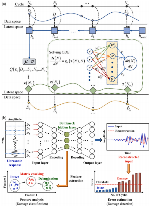

AI/ML 模型可以有效地分析疲劳数据,预测疲劳寿命,并用于表征疲劳行为,例如损伤/裂纹演变、强度/刚度退化以及疲劳诊断和预测。例如,基于深度自动编码器(DAE)的模型可以用于检测和分类复合材料结构中的疲劳损伤,而基于神经普通微分方程(Neural ODE)的框架可以预测复合材料层合板的刚度退化。此外,AI/ML 还可以用于疲劳损伤的预测和诊断,例如基于声发射信号和机器学习的分类。
佐治亚理工《Part B》:人工智能/机器学习在高性能复合材料中的应用的图6
图 4. (a) 基于带有β-变分自动编码器(β-VAE)的神经 ODE 结构的 ANN 模型的计算图 [56];(b) 基于深度自动编码器的复合结构疲劳损伤检测与分类概览。

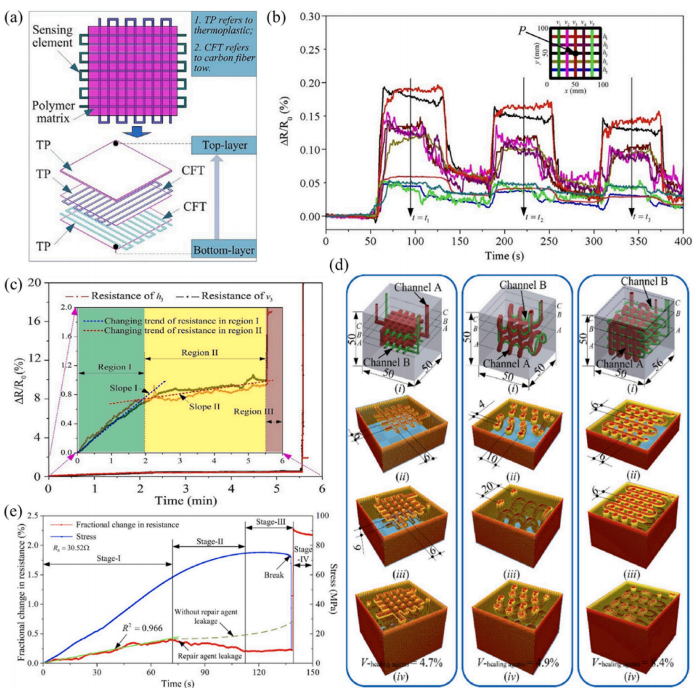

AI/ML 模型可以有效地分析无损检测(NDI)和结构健康监测(SHM)数据,用于检测、定位和分类各种类型的损伤,例如裂纹、分层和粘合剂接头的缺陷。AI/ML 还可以用于预测复合材料的剩余使用寿命(RUL),这对于安全相关的应用至关重要。此外,AI/ML 还可以用于开发智能传感结构,例如嵌入连续碳纤维的智能网格,用于检测复合材料的变形场分布和损伤。
佐治亚理工《Part B》:人工智能/机器学习在高性能复合材料中的应用的图7
图 5. (a–c) 网状智能结构示意图及制备顺序(从底层到顶层),其中测试结果为每根连续碳纤维丝束的电阻变化分数,并详细显示了中间丝束的关系,可分为三个明显阶段:弹性阶段、微损伤阶段和宏观损伤阶段;(d, e) 具有平面、螺旋和互锁型自修复结构的试件,其中测试结果为整个加载过程中嵌入连续碳纤维丝束的试件的电阻和应力变化分数随时间的变化。
