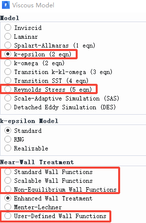

前面介绍了壁面函数的由来及相关的理论,这里我们介绍Fluent中壁面函数的选取依据。牢记:使用壁面函数的前提是y+>15
Fluent在两种湍流模型中需要选择壁面函数分别是k-e模型和Reynolds Stress雷诺应力模型,其他的湍流模型不必考虑壁面函数的问题,同时也不必考虑y+问题,我们后面会详细说明。
四十六、Fluent壁面函数的选取依据的图1
Fluent提供了四种壁面函数以供选择,分别是:
Standard Wall Functions 标准壁面函数
Scalable Wall Functions  扩展壁面函数
Non-Equilibrium Wall Functions 非平衡壁面函数
User-Defined Wall Functions  自定义壁面函数

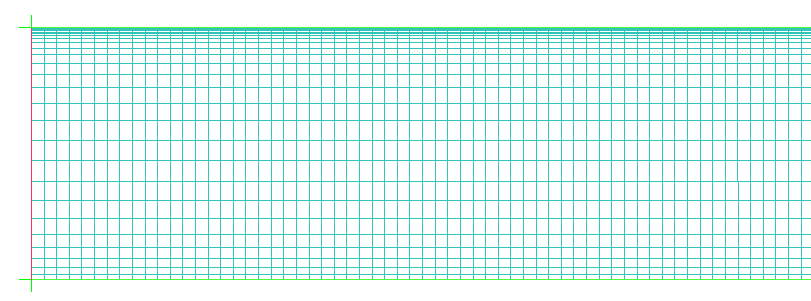

5.1 网格情况
模型为二维平板,长2.5m,宽0.1m,进口流速为6m/s,物性参数保持默认。通过计算可知y+>15,第一层网格高度取2.1E-03m;y+=1时,第一层网格高度取8E-5m。分别对上下两个壁面进行不同的y+网格划分如下图
四十六、Fluent壁面函数的选取依据的图8

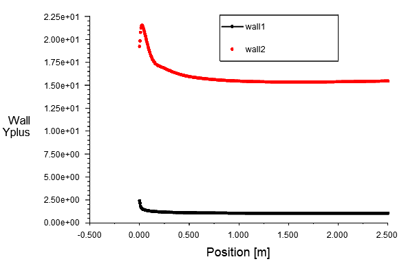

5.2 两壁面Y+
上壁面y+基本等于1,很小;下壁面y+整体都大于15。
四十六、Fluent壁面函数的选取依据的图9

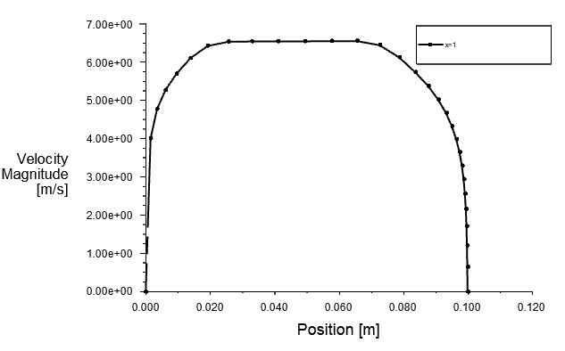

5.3 速度云图
直观上看,上下壁面的速度云图并不相同,主要还是因为标准壁面函数对y+非常敏感。通过前面的分析,我们应该知道下壁面的速度分布更加合理
四十六、Fluent壁面函数的选取依据的图10
通过x=1截面上的曲线图也能看出,两壁面附近速度有所区别。
四十六、Fluent壁面函数的选取依据的图11
