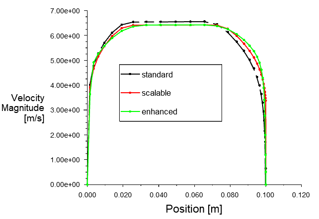

2.3 壁面函数VS Enhanced Wall Treatment
选用文章四十五的案例,将Standard Wall Functions、Scalable Wall Functions和 Enhanced Wall Treatment进行对比,一侧y+=1,另一侧y+>15。
可以看出,Scalable Wall Functions和 Enhanced Wall Treatment的速度曲线明显比较接近,而Standard Wall Functions在y+=1一侧,出现了较大的误差。

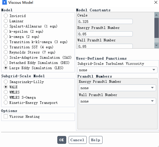

5. LES Near-Wall Treatment
对于大涡模型LES,Fluent也提供了一种近壁面处理方式LES Near-Wall Treatment。这种处理方式由Werner和Wengle提出,因此也被称为werner-wengle wall function。
四十七、Fluent近壁面处理的图17
这种近壁面处理方式并不能通过界面打开。需要在打开LES模型的前提下,在控制面板输入文本命令:define/models/viscous/near-wall-treatment/werner-wengle-wall-fn?
注:
LES大涡模型在三维模型可以在Fluent湍流模型界面打开,但是二维模型时,需要输入文本命令才能打开LES模型。
文本命令:(rpsetvar 'les-2d? #t)
四十七、Fluent近壁面处理的图18
