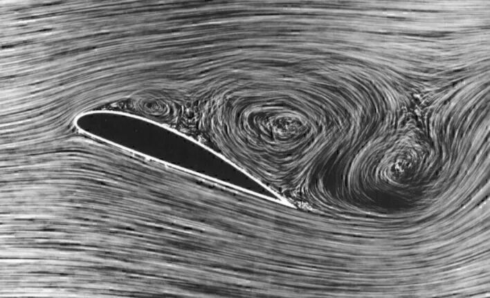

因为流体无论流动,还是传热、传质都存在边界层。而之所以有壁面函数这个东西,根源就在于边界层理论。
一文说清楚Fluent壁面函数(Y+)和近壁面处理的图2
1. 边界层理论
大家都知道什么是边界层理论,我们想要理解壁面函数,就必须搞清楚边界层理论的产生对数值计算带来了什么影响???。
边界层分为速度边界层、热边界层和浓度边界层。

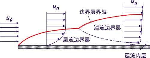

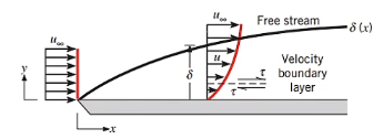

速度边界层:当具有粘性的流体,经过壁面附近,流速下降,直接贴附于壁面的流体静止不动的一个薄层。

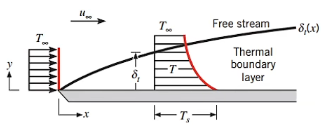

热边界层:指黏性流体流动壁面附近形成的以温度剧变为特征的流体薄层。
一文说清楚Fluent壁面函数(Y+)和近壁面处理的图5
热边界层厚度:
一文说清楚Fluent壁面函数(Y+)和近壁面处理的图6
其中δ表示速度边界层的厚度,δt表示热边界层的厚度

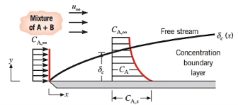

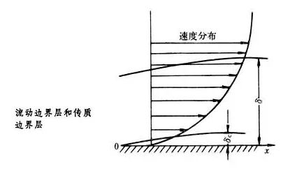

浓度边界层:某组分在流体中的浓度与固体壁面的浓度存在差异,则在壁面垂直方向上的流体内部将存在浓度梯度的流体薄层。
一文说清楚Fluent壁面函数(Y+)和近壁面处理的图7
浓度边界层厚度
一文说清楚Fluent壁面函数(Y+)和近壁面处理的图8
其中δ表示速度边界层的厚度,δc表示热边界层的厚度,

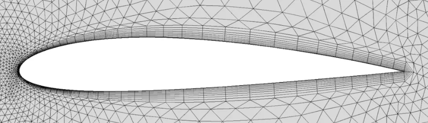

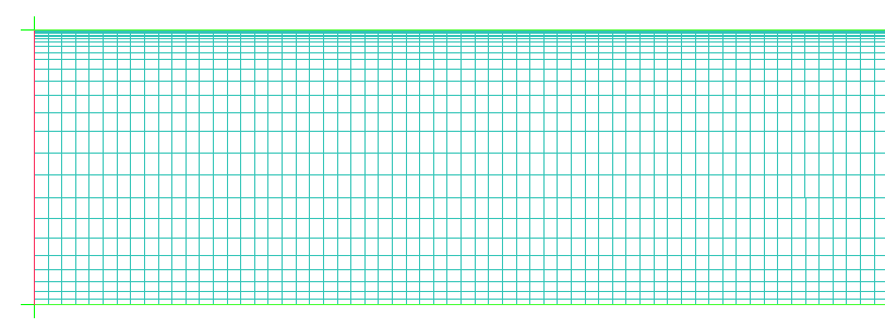

为了获得更加精确的计算结果,必须对边界层内的物理量梯度进行非常细节的捕获,如果捕获呢??我们首先冒出来的想法---网格加密
边界层网格加密是一个方式,将边界层网格画的非常密,越靠近边界层网格越密,这样可以捕获更多的细节,同时计算也会更加准确。
但是边界层网格加密存在两个缺点:第一,网格数量大大增加,为了获取更多的细节,需要不断细化网格,计算时间大大加长;
第二,网格质量变差,边界层网格的加密,导致网格的纵横比非常大,甚至达到上百,高纵横比可能会导致计算难以收敛,甚至发散。

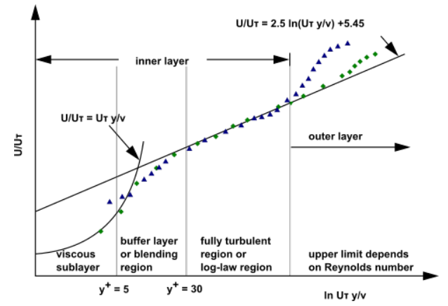

通过对边界层的研究,将边界层分为了三个区域,分别为粘性底层(0<y+<5)、缓冲层(5<y+<30)和完全湍流层(y+>30)。
一文说清楚Fluent壁面函数(Y+)和近壁面处理的图11
这里用两个无量纲物理量u+和y+来定义边界层内的规律更具有普遍性。
一文说清楚Fluent壁面函数(Y+)和近壁面处理的图12
一文说清楚Fluent壁面函数(Y+)和近壁面处理的图13
u+表示无量纲速度,u表示边界层内流体速度,τw为壁面切应力
一文说清楚Fluent壁面函数(Y+)和近壁面处理的图14
y+表示到壁面处的无量纲距离,y表示边界层某点到壁面的距离,v表示流体运动粘度m2/s。
对边界层这三个区域进行了大量的实验,结果表面这三个区域内u+和y+的规律不同。对于粘性底层(0<y+<5),u+与y+近似呈线性关系;对于完全湍流层,u+与y+近似呈对数关系,被称为对数律;对于缓冲层,线性关系曲线和对数律曲线在缓冲层有交点,交点所对应的y+值在11附近。

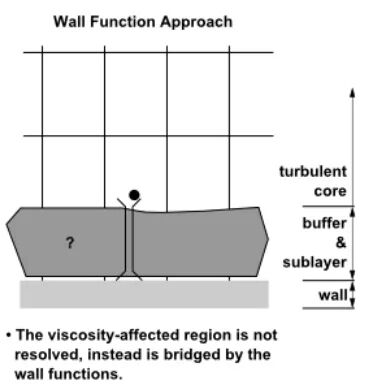

既然已经知道边界层内的规律了,那么就不必在边界层内画很密的网格,而直接使用实验规律来计算边界层内的流体流动、传热传质等问题。
Fluent软件提供了一种被称为壁面函数的方式来实现上述的思想。壁面函数是一种半经验公式,被用来连接壁面和完全湍流区域之间的粘性影响区域。
一文说清楚Fluent壁面函数(Y+)和近壁面处理的图15
壁面函数以对数律为基础来计算边界层规律,其忽视了粘性底层和缓冲层。因此我们画边界层网格时不能画出粘性底层和缓冲层,而要直接画到完全湍流层。
也就是说使用壁面函数,我们不但不需要在边界层内细化网格,反而必须要保证第一层网格处于对数律能够应用的范围。
我们通常将即y+=15处作为可以使用对数律的分界线,所以第一层网格要保证y+>15。第一层网格大小可以由下式推导:

注:使用壁面函数确实简化了边界层的网格,但是也忽略了粘性底层和缓冲层,因此壁面函数的方法适用于粘性底层数据不重要的求解。
如果我们想要研究的就是粘性底层的数据,如边界层分离现象,那么壁面函数的方法很不适用。Fluent提供了另外一种方式用于求解粘性底层。

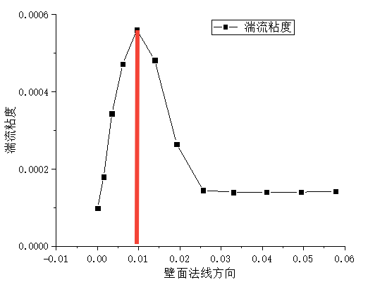

Fluent提供了一种估算方法。当我们大致划分网格进行计算得到一个求解结果时,可以在后处理查看turbulent viscosity湍流粘度物理量。
Results-Plots-XY plot
在垂直壁面方向画出turbulent viscosity沿垂直壁面方向的曲线图,turbulent viscosity的最大值出现在边界层的中间,最大值出现位置的2倍即为边界层的厚度。
比如下图为文章后源文件案例的湍流粘度,在x=0.01m处达到最大值,可以认为边界层厚度为0.02m。

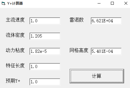

以上流程化的东西都可以通过编程实现
进行了一定的验证后发现,似乎是由于Fluent基于有限体积法,因此上述求出的第一层网格高度y实际上只是网格中心到壁面的距离,真正的第一层网格高度应该为此值的2倍。(自己理解,欢迎私信批评指正)下面的程序已进行修正。

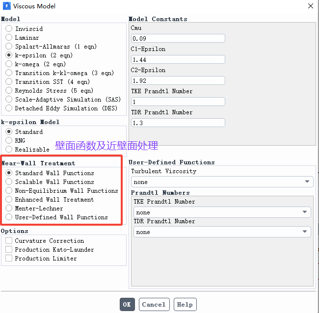

前面介绍了壁面函数的由来及相关的理论,这里我们介绍Fluent中壁面函数的选取依据。牢记:使用壁面函数的前提是y+>15
Fluent在两种湍流模型中需要选择壁面函数分别是k-e模型和Reynolds Stress雷诺应力模型,其他的湍流模型不必考虑壁面函数的问题,同时也不必考虑y+问题,我们后面会详细说明。
一文说清楚Fluent壁面函数(Y+)和近壁面处理的图29
Fluent提供了四种壁面函数以供选择,分别是:
Standard Wall Functions 标准壁面函数
Scalable Wall Functions  扩展壁面函数
Non-Equilibrium Wall Functions 非平衡壁面函数
User-Defined Wall Functions  自定义壁面函数

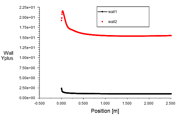

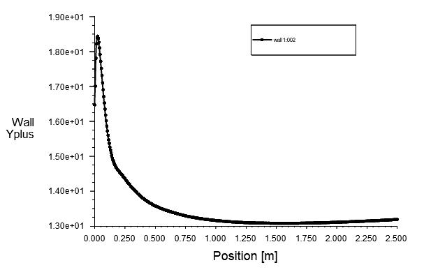

5.2 两壁面Y+
上壁面y+基本等于1,很小;下壁面y+整体都大于15。
一文说清楚Fluent壁面函数(Y+)和近壁面处理的图37

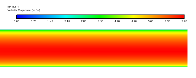

5.3 速度云图
直观上看,上下壁面的速度云图并不相同,主要还是因为标准壁面函数对y+非常敏感。通过前面的分析,我们应该知道下壁面的速度分布更加合理
一文说清楚Fluent壁面函数(Y+)和近壁面处理的图38

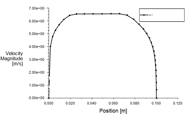

通过x=1截面上的曲线图也能看出,两壁面附近速度有所区别。
一文说清楚Fluent壁面函数(Y+)和近壁面处理的图39

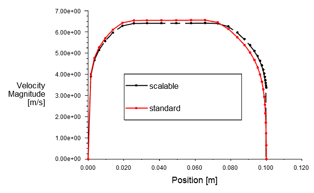

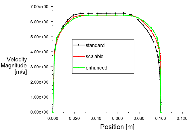

5.4 扩展的壁面函数对比
标准壁面函数和扩展的壁面函数明显有所不同。两种壁面函数在y+>15处速度曲线几乎重合,而在y+很小时差距变大。Scalable wall functions在y+较小时相对更准确一些。
一文说清楚Fluent壁面函数(Y+)和近壁面处理的图40

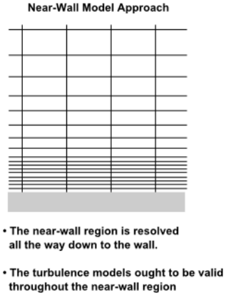

我们只能回到最初的想法----对边界层网格进行加密,同时对湍流模型进行修正,使其能够对粘性底层进行求解。
一文说清楚Fluent壁面函数(Y+)和近壁面处理的图43

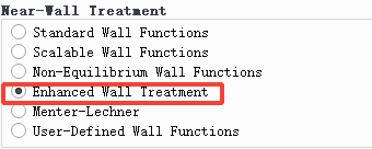

2. Enhanced Wall Treatment
增强近壁面处理方式将两层模型和增强的壁面函数结合,对于壁面粗网格(y+>15,完全湍流区)和精细网格(y+≈1,粘性底层)都不会产生太大的误差。

从上能够看出,Enhanced Wall Treatment能够自动根据y+的值选择不同的湍流规律,因此Enhanced Wall Treatment适用于整个湍流区域,对y+不敏感。但是如果想要研究粘性底层,还是必须要将网格划分的足够细才可以。
注:
Enhanced Wall Treatment适用于所有基于e方程的湍流模型,如k-e模型,雷诺应力模型

选用文章四十五的案例,将Standard Wall Functions、Scalable Wall Functions和 Enhanced Wall Treatment进行对比,一侧y+=1,另一侧y+>15。
可以看出,Scalable Wall Functions和 Enhanced Wall Treatment的速度曲线明显比较接近,而Standard Wall Functions在y+=1一侧,出现了较大的误差。

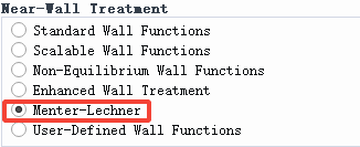

3. Menter-Lechner treatment
有两种方式可以用来求解壁面边界层流动,分别是壁面函数法和低雷诺数模型。
壁面函数法文章四十五四十六进行了详细介绍,它对y+要求很严格;而所谓低雷诺数模型,就是考虑到粘性底层的流动,要求y+<1,如果y+>=1,则求解不准确。
这两种模型对于y+要求苛刻,那么有没有一种模型能够对y+不敏感呢??Menter-Lechner treatment就是这样一种模型。当壁面网格很细,使用低雷诺模型,当壁面网格较粗时,使用壁面函数。
一文说清楚Fluent壁面函数(Y+)和近壁面处理的图53
实际上Enhanced Wall Treatment对y+也不敏感。
上文提到Enhanced Wall Treatment依据Rey是否大于200将流动区域划分为粘性底层和完全湍流层。这种划分方法存在一些问题:
1)当湍流强度较低时,流体距离壁面较远,Rey仍然小于200。但Enhanced Wall Treatment方法仍然将这部分流体划分为粘性底层,这显然不正确。
2)当流动处于粘性底层时,一方程用于求解湍流规律,但一方程求解非平衡现象存在问题。
Menter-Lechner treatment方法就是为了解决Enhanced Wall Treatment在低雷诺数时出现的问题。门特-莱克纳近壁处理在湍流动能的输运方程中增加一个源项
一文说清楚Fluent壁面函数(Y+)和近壁面处理的图54
式中,Snear-wall仅作用在粘性低层中,用于代替低雷诺数模型。在对数律区域内,Snear-wall自动变为零。

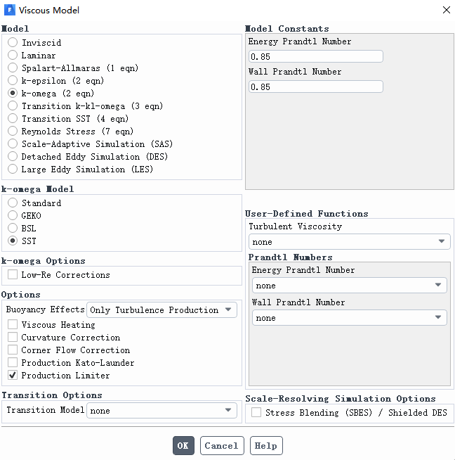

4. ω方程--y+不敏感近壁面处理
所有ω方程都可以对粘性底层进行积分,而不需要像e方程那样采用两层模型的方法。因此ω方程默认的就是将粘性底层和对数律层的规律通过混合函数进行混合,从而达到对y+不敏感的近壁面处理。
一文说清楚Fluent壁面函数(Y+)和近壁面处理的图55
ω方程将粘性底层与对数律的混合方法与Enhanced Wall Treatment相同,默认对于近壁面的处理就是这种方式。
一文说清楚Fluent壁面函数(Y+)和近壁面处理的图56
混合函数
一文说清楚Fluent壁面函数(Y+)和近壁面处理的图57
因此对于所有基于ω方程的湍流模型,都不需要考虑近壁面的处理方式,同样也不需要考虑壁面函数。
如k-ω模型,Transition k-kl-omega ( 3 eqn )模型等。Fluent中基于ω方程的湍流模型界面都没有壁面函数的选项。

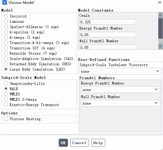

5. LES Near-Wall Treatment
对于大涡模型LES,Fluent也提供了一种近壁面处理方式LES Near-Wall Treatment。这种处理方式由Werner和Wengle提出,因此也被称为werner-wengle wall function。
一文说清楚Fluent壁面函数(Y+)和近壁面处理的图58
这种近壁面处理方式并不能通过界面打开。需要在打开LES模型的前提下,在控制面板输入文本命令:define/models/viscous/near-wall-treatment/werner-wengle-wall-fn?

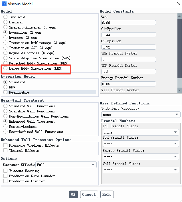

注:
LES大涡模型在三维模型可以在Fluent湍流模型界面打开,但是二维模型时,需要输入文本命令才能打开LES模型。
文本命令:(rpsetvar 'les-2d? #t)
一文说清楚Fluent壁面函数(Y+)和近壁面处理的图59
6. Fluent壁面处理推荐设置
总结:对于k-e模型和雷诺应力模型,可以选择壁面函数,也可以设置近壁面处理;
对于k-ω模型和Spalart-Allmaras,默认方式就是y+不敏感的近壁面处理方式,不需要进行任何设置。
大家选择壁面函数时,推荐使用以下设置:
1) 对于基于e方程的模型,直接使用Menter-Lechner(ML- e)或者Enhanced Wall Treatment。尽量不使用壁面函数。
2) 对于e方程模型,如果必须使用壁面函数,那就选择scalable wall functions
3) 对于k-ω模型,使用默认的y+不敏感的壁面处理方式。实际上所有基于ω方程的湍流模型都是如此,不需要进行任何壁面函数设置。
4) 对于Spalart-Allmaras模型,使用默认的y+不敏感的壁面处理方式,也不需要进行任何壁面函数设置。
