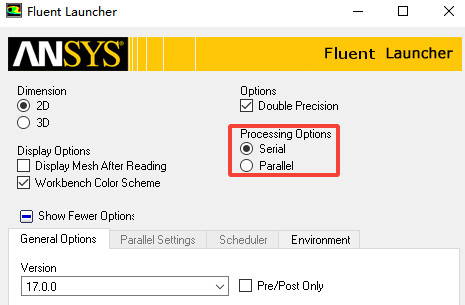

方法一:直接在Fluent启动界面的Processing Options选择Serial进行设置。
四十八、ANSYS多版本共存的图3
适用版本:Fluent 6.3- Fluent 18.1

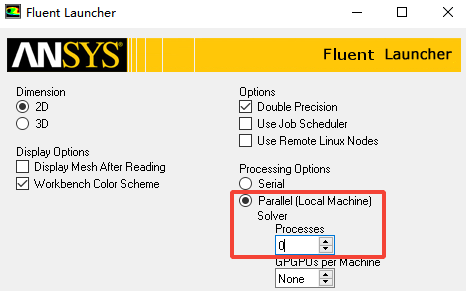

方法二:在Fluent启动界面的Processing Options选择Parallel,但Solver栏下的Processes设置为0。
四十八、ANSYS多版本共存的图4
适用版本:ANSYS 2019R3以前的版本,包含ANSYS 2019R3

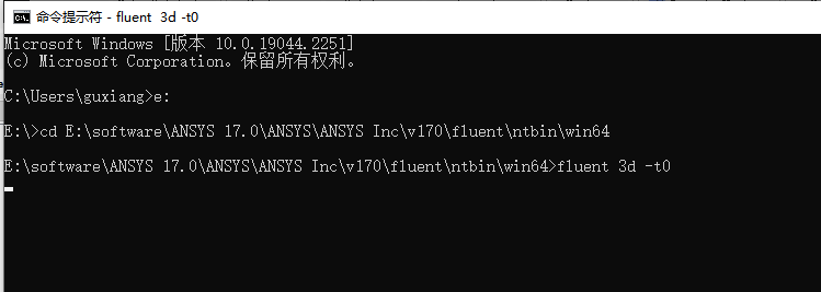

方法三:在cmd命令提示符中输入:fluent 3d -t0
必须将盘符切换至安装ANSYS的硬盘,然后将文件夹切换至含有fluent.exe的文件,最后输入fluent 3d -t0。
我的fluent.exe所在的目录:
E:\software\ANSYS 17.0\ANSYS\ANSYS Inc\v170\fluent\ntbin\win64
四十八、ANSYS多版本共存的图5
适用版本:ANSYS 2020R2以前的版本,包含ANSYS 2020R2

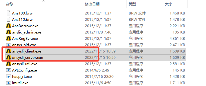

原因:这是因为windows系统自带的病毒软件将ansysli_client和ansysli_server作为病毒给自动删除了
四十八、ANSYS多版本共存的图6

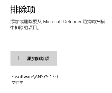

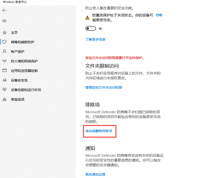

解决办法:
第一步:在windows安全中心,找到排除项,将ANSYS安装目录放进去,这个就不会扫描这个文件夹了。
四十八、ANSYS多版本共存的图7
四十八、ANSYS多版本共存的图8

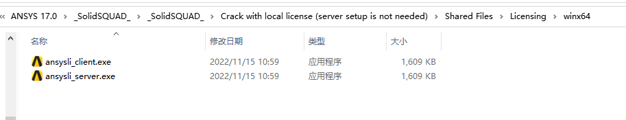

第二步:重新下载这两个文件,找到你的软件安装包,比如百度网盘或者硬盘,在破解文件夹下ANSYS 17.0\ANSYS 17.0\_SolidSQUAD_\_SolidSQUAD_\Crack with local license (server setup is not needed)\Shared Files\Licensing\winx64可以找到这两个文件,下载到安装目录的ANSYS Inc\Shared Files\Licensing\winx64下即可。
当然也可直接下载到破解文件夹下,然后重新破解。

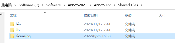

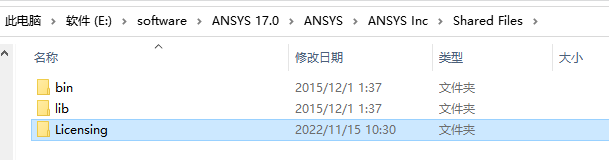

问题2:两个版本的ANSYS许可证冲突
将低版本ANSYS Inc\Shared Files目录下的Licensing文件夹删除;
四十八、ANSYS多版本共存的图10
复制高版本软件\Shared Files目录下的Licensing文件夹,粘贴到低版本ANSYS Inc\Shared Files目录下;
四十八、ANSYS多版本共存的图11
