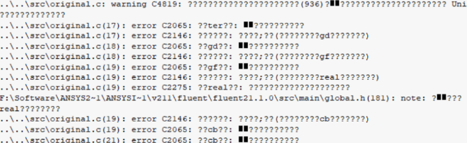

1.1有错误信息显示
根据错误信息定位到具体错误类型,如代码错误、命名错误、内存分配错误或线程错误等问题。详细可查看五十、UDF常见错误及报错信息
五十一、UDF错误代码排查的图2

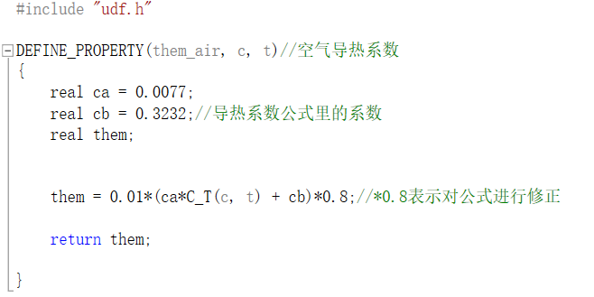

2.排查举例
比如一个曾经困扰我一整天的问题:
五十一、UDF错误代码排查的图3

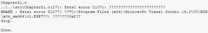

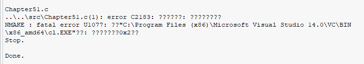

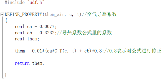

以上代码看起来没有任何问题,导入Fluent,编译之后报错,出现以下错误信息
五十一、UDF错误代码排查的图4
显示第一行出错,但是第一行确实没有任何问题。到底哪里有问题呢??你能不能看出来??
虽然这个例子有错误信息,但是这个错误信息却是一种误导。如果真想找到问题应该怎么做??

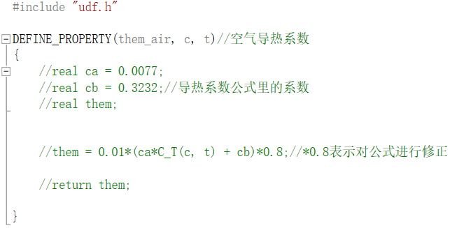

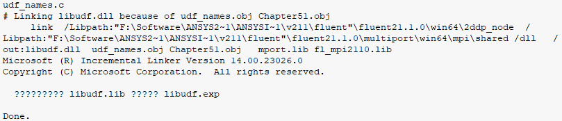

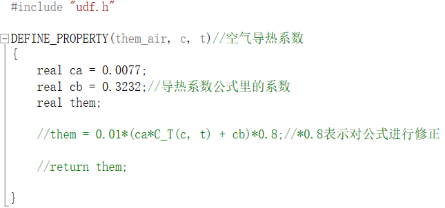

首先把DEFINE宏{}内所有的代码行全部删除或注释掉,再次编译,查看是否有错误信息。如果是点击calculation才会出错的,则需要删除代码后点击calculation。
五十一、UDF错误代码排查的图5

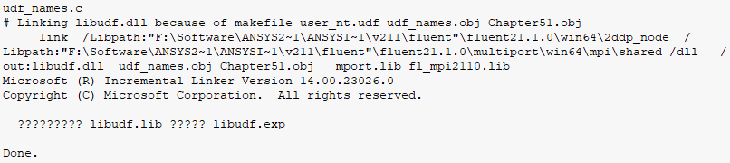

点击build之后,控制台出现界面如下,没有报错。
五十一、UDF错误代码排查的图6

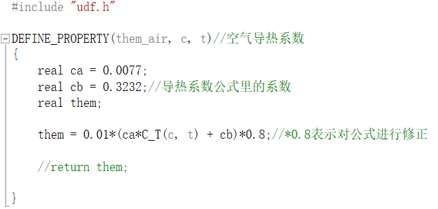

再次还原代码
五十一、UDF错误代码排查的图9
点击build之后,又出现报错信息
五十一、UDF错误代码排查的图10

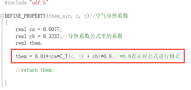

由此我们可以定位到错误代码
五十一、UDF错误代码排查的图11
到底哪里有问题呢??
经过我反复实验,原来是注释出了问题。C语言有两种注释方法//和/*.......*/。这一行的注释//*0.8.........乘以0.8的*被C语言认为是注释语句,因此两种注释叠用,导致出错。只要将*去掉就可以。
