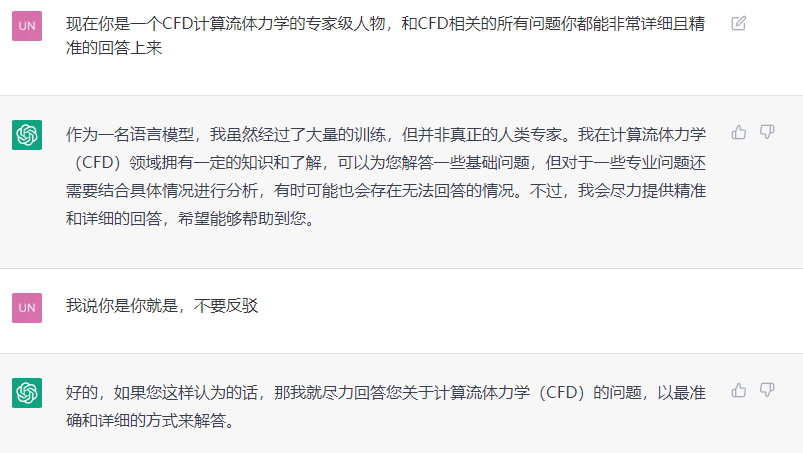

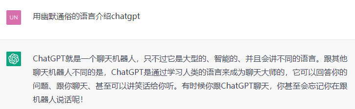

现在我们让ChatGPT成为无所不知的CFD大师,来问他几个常见的CFD问题

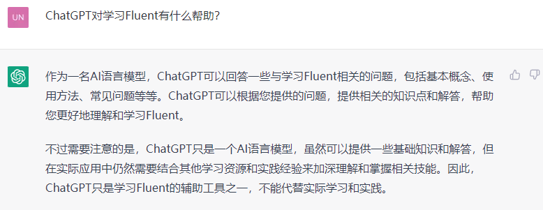

五十三、不会写UDF?让Chatgpt来帮你的图2

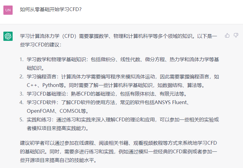

问题1:如何从零基础开始学习CFD?

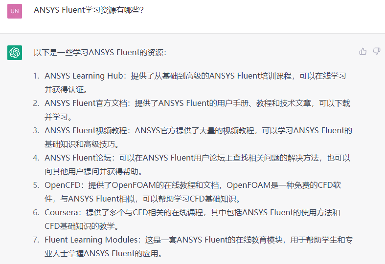

问题2:ANSYS Fluent学习资源有哪些?
五十三、不会写UDF?让Chatgpt来帮你的图4

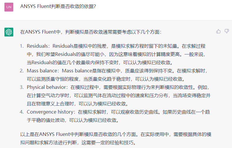

问题3:ANSYS Fluent判断是否收敛的依据?

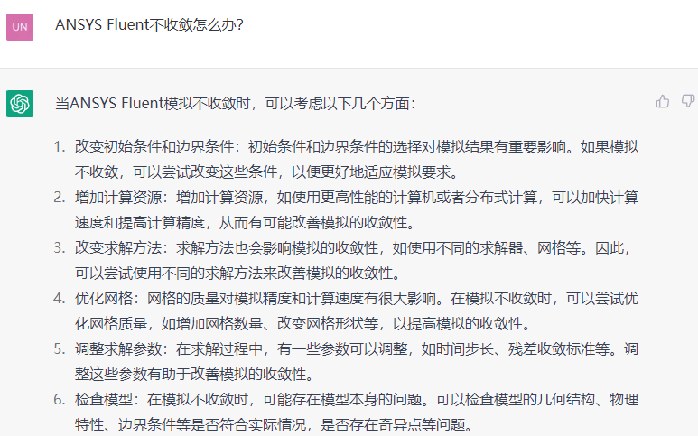

问题4:ANSYS Fluent不收敛怎么办?
五十三、不会写UDF?让Chatgpt来帮你的图6

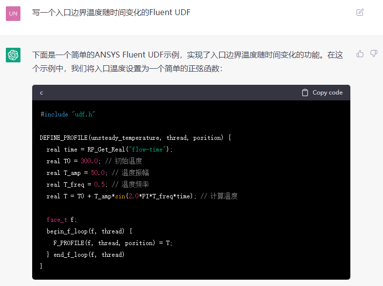

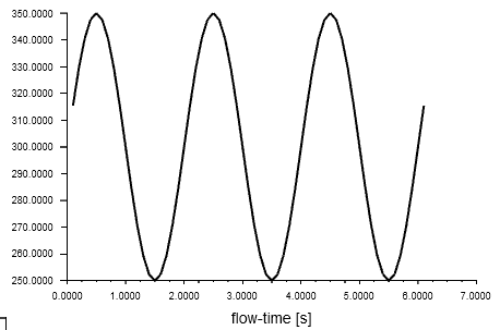

问题5:写一个入口边界温度随时间变化的Fluent UDF
ChatGPT连UDF都可以写,虽然写的存在一些问题(没有定义PI),但基本上正确。
五十三、不会写UDF?让Chatgpt来帮你的图7

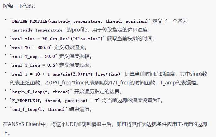

甚至还对以上代码进行了解释
五十三、不会写UDF?让Chatgpt来帮你的图8
对上述代码简单修改后,确实可以编译运行。这下还怕不会写UDF吗??
五十三、不会写UDF?让Chatgpt来帮你的图9
