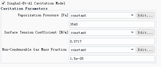

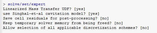

Singhal et al. model:适用多相流模型为mixture。这种空化模型需要使用TUI命令打开,TUI命令:solve/set/expert
输入上面的TUI命令,在控制台弹出下面选项,其中Singhal et al. model选择yes
五十六、Fluent空化模型理论的图2

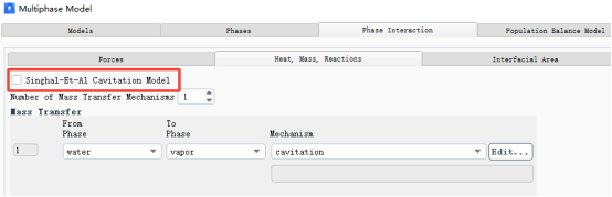

在Phase Interaction界面会出现Singhal-et-al Cavitation Model
五十六、Fluent空化模型理论的图3

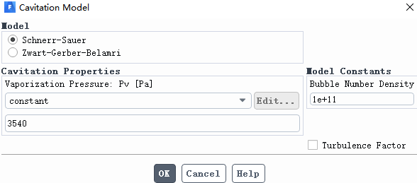

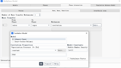

Schnerr and Sauer model:默认的空化模型,多相流模型可选择 mixture 和Eulerian
五十六、Fluent空化模型理论的图4

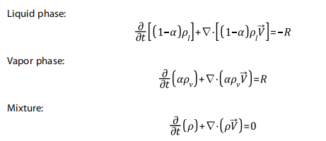

两相流连续方程
五十六、Fluent空化模型理论的图5
其中,源项R表示蒸气蒸发或冷凝的速率。空化理论的关键点就是给出相变率的表达式,不同的理论给出的R表达式不同。

此模型需要设置不凝性气体的质量分数,即上面的参数fg
五十六、Fluent空化模型理论的图9

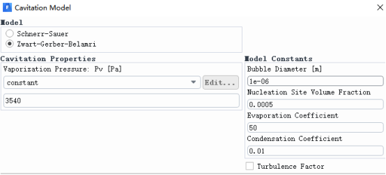

此模型设置如下:
五十六、Fluent空化模型理论的图13
Bubble Diameter:气泡直径,即ℜB的2倍
nucleation site volume fraction:成核位点体积分数,即αnuc=5e-4
evaporation coefficient:蒸发系数Fvap=50
condensation coefficient:冷凝系数Fcond=0.01
3.3 Schnerr and Sauer Model模型
Schnerr and Sauer 提出的模型只需要确定气泡的数量密度,气体的参数如气泡的直径、成核位点体积分数可通过此模型自动推导出,不必设置。

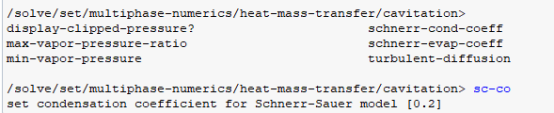

这两个值为模型的默认值,在模型设置里无法更改,想要更改需要使用TUI命令
修改冷凝系数TUI命令:
solve/set/multiphase-numerics/heat-mass-transfer/cavitation/schnerr-cond-coeff
修改蒸发系数TUI命令:
solve/set/multiphase-numerics/heat-mass-transfer/cavitation/schnerr-evap-coeff
使用以上命令,控制台会出现如下文本:
五十六、Fluent空化模型理论的图17

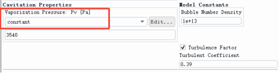

4. 湍流因子Turbulence Factor
 对于Schnerr-Sauer和Zwart-Gerber-Belamri模型,可以考虑湍流对于饱和压力的影响
五十六、Fluent空化模型理论的图18
也就是虽然我们设置了空化饱和压力,但是由于湍流的影响,这个压力值不一定准确,需要进行一定的修正。修正公式如下:
五十六、Fluent空化模型理论的图19
其中,
kl为湍动能;
coff为湍流系数,即上图设置中的Turbulent Coefficient;推荐值为0.39

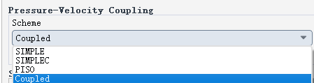

Fluent中无论分离式求解器(SIMPLE, SIMPLEC, and PISO)还是耦合式求解器coupled 都适用空化模型。
耦合求解器更稳定,收敛速度更快,特别是对于旋转机械中的空化流动,如液体泵、诱导器、叶轮等,因此推荐使用耦合式求解器Coupled
对于Singhal模型,耦合求解器没有任何显著的优势,建议使用分离求解器。
五十六、Fluent空化模型理论的图20
