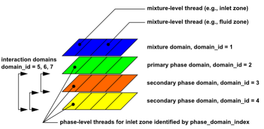

4. Thread:
Thread是ANSYS Fluent中的一个非常重要的结构体数据类型。在Fluent UDF中,Thread经常用于访问单元和面,以及定义物理量和边界条件等。
5. Domain:
Domain是一个代表整个计算域的结构体数据类型。它包含了所有的Thread,每个Thread又包含了一组单元和面。在Fluent UDF中,Domain经常用于定义物理量、边界条件和求解器选项等。例如,可以使用Domain中的函数来定义流体的初始条件和边界条件。
Fluent UDF为所欲为的后门的图2
尽管UDF使用如cell_t等特殊字符来声明变量,但是其本质还是C语言常用的数据类型。
比如上面提到的Thread和Domain都是结构体类型,其中可能包含很多数据变量,如cell,face等
