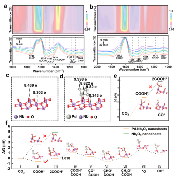

为了进一步加深对光还原CO2过程机理的理解,采用原位傅里叶变换红外光谱(FTIR)监测CO2光还原过程中吸附在催化剂上的反应中间体。以Pd-Nb2O5纳米片的原位FTIR光谱为例(图3a),出现了一系列新的振动峰,并且随着光照时间从0到30分钟而增加。在1069 cm-1和1744 cm-1处的峰强度逐渐增强,这可归因于CHO*,而在1120 cm-1和1180 cm-1处观察到的峰对应于CH3O*。值得注意的是,CHO*和CH3O*基团是CH4合成的关键中间体。值得注意的是,1535 cm-1处的峰归属于对称的OCO振动,这表明在CO2光还原过程中产生了*COOH中间体。然后,两个COOH*中间体的偶联可能通过C-C偶联反应导致CH3COOH的形成。这可以通过1434 cm-1处的峰来证明,归因于CH3COOH*。此外,1487 cm-1处的峰归属于OCCO*,它是典型的CO*偶联产物,也是CO2光还原为C2H4的关键中间体。相比之下,在Nb2O5纳米片上的光还原CO2过程中,监测到了COOH*、HCO3、CO32–、CH3O*、CHO*基团的特征峰(图3b)。然而,没有检测到CH3COOH*和OCCO*,表明Nb2O5纳米片上不能生成C2产物。为了进一步探索Nb2O5和Pd-Nb2O5纳米片上表面的电荷分布和将CO2转化为CH3COOH的潜在反应途径,还利用了密度泛函理论(DFT)计算。图3c-d显示Nb2O5纳米片上的Nb原子具有几乎相同的Bader电荷8.439 e和8.303 e,而Pd-Nb2O5纳米片中与Pd原子相邻的两个Nb位点分别表现出增加的不对称Bader电荷8.662 e和8.343 e。此外,在Pd-Nb2O5纳米片板中与氧结合的Pd原子的Bader电荷从9.998 e降低到9.820 e,表明电子从Pd原子转移到Nb原子,这与XPS结果一致。较高的电荷密度有利于COOH中间体的形成,而电荷不对称活性位点有助于促进重要的C-C偶联过程。如图3e-f所示,在Nb2O5纳米片上COOH*形成CO*的质子化过程是自发发生的,而两个COOH*中间体的形成需要很高的反应势垒,这表明这不利于这些中间体的C-C偶联。这解释了为什么CO2在Nb2O5纳米片上被光还原成C1产物。与原始的Nb2O5纳米片相比,Pd-Nb2O5纳米片不仅COOH*中间体是自发形成的,而且形成两个COOH*中间体的能垒较低。幸运的是,在Pd-Nb2O5纳米片上两个COOH*中间体的C-C偶联的反应能垒仅为1.02 eV,这使得光还原CO2形成C2产物是可行的。简而言之,负载在Nb2O5纳米片上的Pd颗粒可以产生Pd-Nb双金属位点,这有助于促进C-C耦合,以实现光还原CO2制C2产物。
催化丨江南大学焦星辰课题组 Angew: 钯颗粒负载的Nb2O5纳米片实现高活性光还原空气浓度CO2制CH3COOH的图6
图3. 光还原0.03% CO2过程的可能光催化机理及DFT计算。(a) Pd-Nb2O5纳米片和(b) Nb2O5纳米片在光还原0.03% CO2的原位FTIR光谱。(c) Nb2O5纳米片和(d)Pd- Nb2O5纳米片上计算的Bader电荷值。(e)在Nb2O5纳米片上CO2光还原成CO*的自由能图(f)在Pd-Nb2O5纳米片上光还原CO2制CH3COOH的自由能图。
