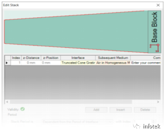

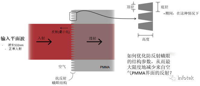

设计任务
VirtualLab:抗反射蛾眼结构的严格分析与设计的图2

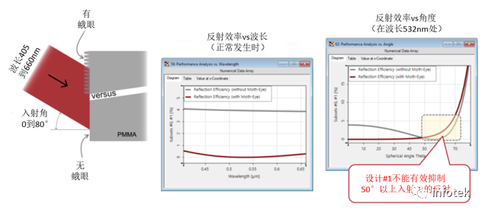

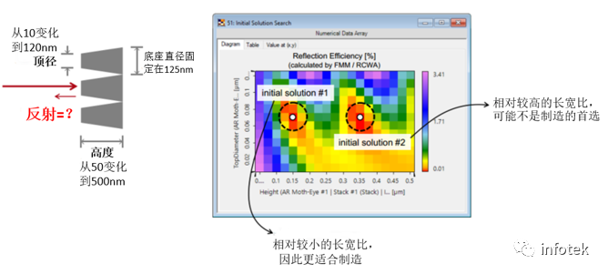

扫描参数空间寻找初始解
VirtualLab:抗反射蛾眼结构的严格分析与设计的图3

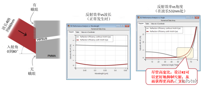

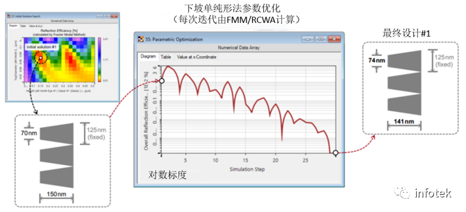

初始解的参数优化#1
VirtualLab:抗反射蛾眼结构的严格分析与设计的图4
最终设计性能分析#1
VirtualLab:抗反射蛾眼结构的严格分析与设计的图5

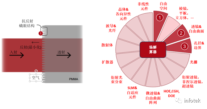

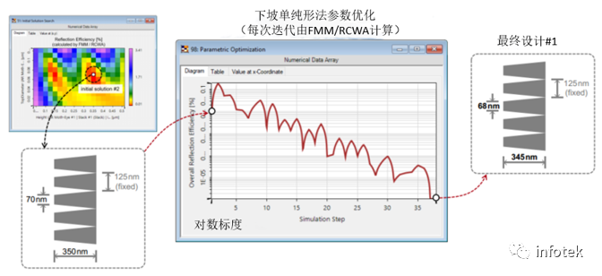

初始解的参数优化#2
VirtualLab:抗反射蛾眼结构的严格分析与设计的图6
最终设计性能分析#2
VirtualLab:抗反射蛾眼结构的严格分析与设计的图7
