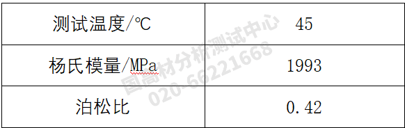

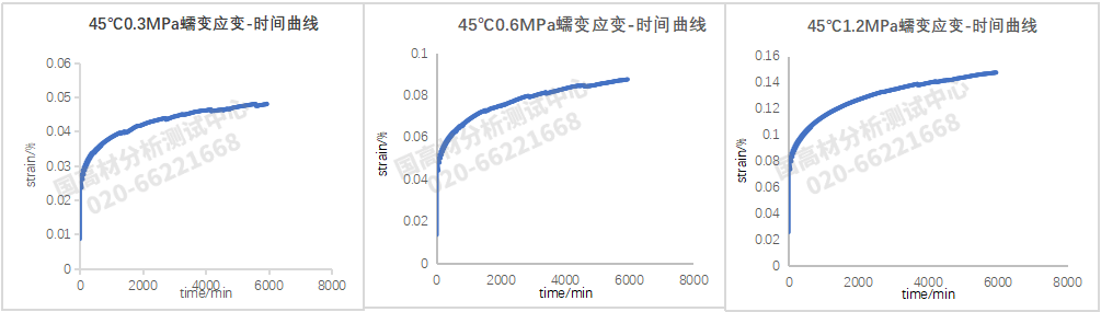

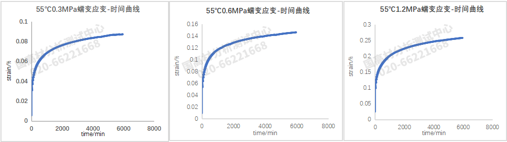

采用DMA三点弯曲测试,分别测试45°C和55°C下0.3MPa、0.6MPa、1.2MPa下的100h的蠕变测试,得到蠕变应变-时间曲线,如图1所示。同时测试试样杨氏模量和泊松比,如表1所示。
a. 45℃不同应力水平下的蠕变应变曲线
b. 55℃不同应力水平下的蠕变应变曲线
图1 不同温度下的蠕变应变-时间曲线
表1 45℃下的杨氏模量和泊松比

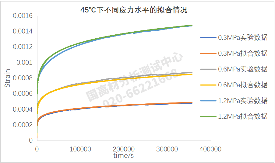

使用1.2MPa的应变-时间曲线进行验证本构方程的合理性,具体拟合曲线如下图2所示。
图2 45℃不同应力水平下的本构拟合情况

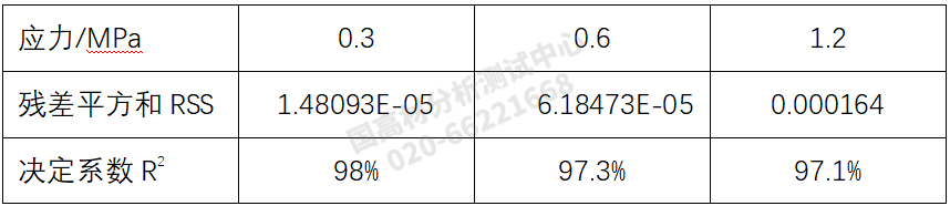

45℃不同应力水平下的拟合方程的残差平方和RSS与决定系数R2如表2所示。
表2 45℃不同应力水平下的拟合方程的数值
由图2和表2可以看出,拟合决定系数大于95%,残差平方和小于10E-4,整体拟合效果较好。
