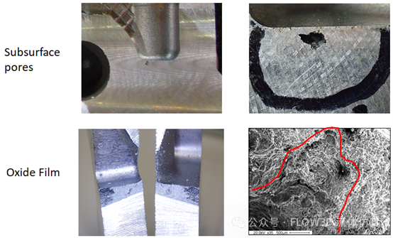

由于汽缸盖大多采用铸造工艺成型,因此铸件常见的缺陷也成了汽缸盖质量的评估重点。最常见的缺陷在于表面孔洞(subsurface pores)以及氧化夹渣(oxide film)。

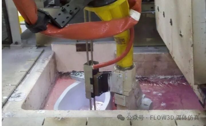

二、倾转铸造(Tilt casting)工艺说明
倾转铸造是重力铸造的一种,浇注系统以浇盆连接到模具,并且两者都缓慢旋转,使得金属以很小的湍流进入型腔。目标是通过限制湍流来减少孔隙度和夹杂物。
倾转铸造的旋转速度如果为了不引起湍流而过慢,则金属液的前沿会开始凝固,导致浇不足;如果系统旋转过快,则会引起湍流,从而无法达到目的。
通用汽车应用FLOW-3D:汽车汽缸盖上接触式的浇包开发的图2
图片2. 传统倾转铸造制程

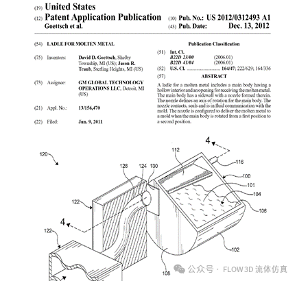

为了改善铸造缺陷,GM早在 2012年就取得美国专利 US 2012/0312493 A1,以修正后浇包的设计改善倾转铸造问题。为了取得更好的结果,GM决定采用FLOW-3D CAST针对该设计再进行优化,希望取得质量更好的铸件。

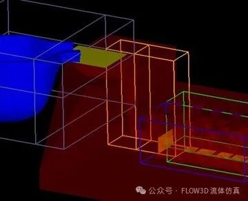

FLOW-3D CAST采用四个网格区块进行分析(网格尺寸 1.5-5mm)。为了取得流量及卷气、氧化夹渣的时间参数,在流道及浇口位置设置了 Baffle。模具表面粗度设定为 0.1-0.3mm。
图四为分析三维图,图五则是网格建立。图六为倾斜转造的旋转角速度设定。

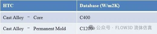

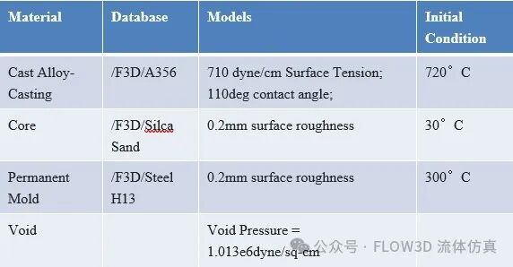

表格1. 材料库及浇注温度
通用汽车应用FLOW-3D:汽车汽缸盖上接触式的浇包开发的图7
表格2. 材料对流换热系数

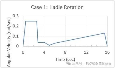

图片6. Case1 浇盆旋转的角速度

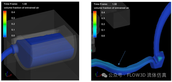

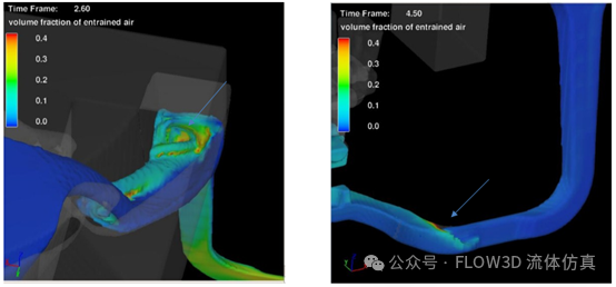

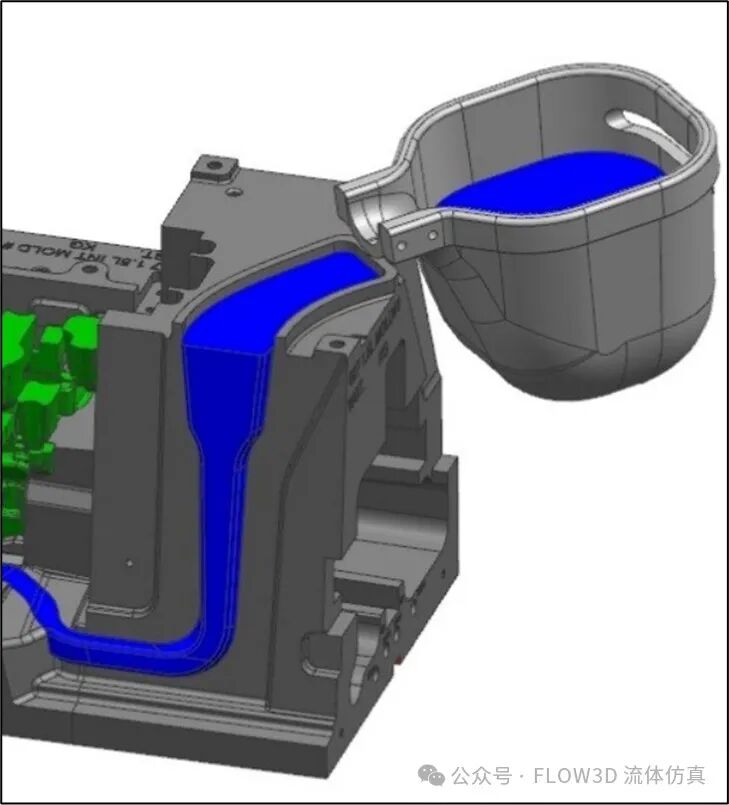

在旋转过程中,原始设计在流道转弯处会因为湍流造成卷气现象,而这可能会导致铸件不良。
通用汽车应用FLOW-3D:汽车汽缸盖上接触式的浇包开发的图9
图片7. 旋转过程中的金属湍流造成卷气
根据数值模拟结果,整体填充时间约为14秒,通过浇口处的最大流量为1.56Kg/s。总卷气量为250cc(约占金属体积的3%)。卷气的发生时间大约持续了3.8秒。

根据数值分析结果,得知在旋转过程中,金属液在流道内会因为湍流撞击而发生卷气现象,为了改善这个问题,最简单的方式就是进行流道造型修改以及变更旋转速度。
根据FLOW-3D CAST分析结果,进行了多组的流道设计变更以及调整了旋转速度,并且以FLOW-3D CAST进行模拟对比。

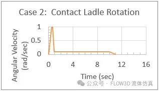

图八为新设计的模具旋转角速度设定
通用汽车应用FLOW-3D:汽车汽缸盖上接触式的浇包开发的图10
图片8. 新设计的模具旋转角速度

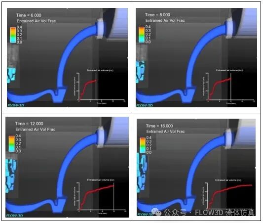

图九为改善后的流道设计的充填过程。
通用汽车应用FLOW-3D:汽车汽缸盖上接触式的浇包开发的图11
图片9. 新型流道设计的FLOW-3D CAST充填分析
通用汽车应用FLOW-3D:汽车汽缸盖上接触式的浇包开发的图12
图片10. 旋转过程中的金属能够
顺着新设计流道进入型腔
根据数值模拟结果,整体填充时间约为16秒,通过浇口处的最大流量为1.37Kg/s,充填时间增加了12%。总卷气量为55cc(约占金属体积的0.6%),减少了约 78%。在充填过程中没有发现任何的卷气现象。
