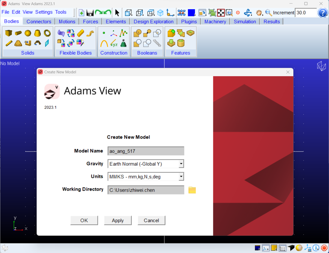

这里采用Adams最新版本2023.1完成实例说明,但是AO函数已经存在较长时间,前面的版本也适用。建模内容包括:
  • 圆柱体和圆锥体两个部件,之间使用固定副约束;
  • 在圆锥体质心上施加了侧向干扰脉冲信号,在给定时间完成作用;
  • 在圆柱体的底端圆心施加推力,方向沿圆柱轴线;
  • 在圆柱上再施加一个绕圆柱轴线的点驱动,转速30度每秒;
  • 创建一个点质量,位于圆柱质心处,同时,施加自定义约束保证点质量与圆柱质心重合。

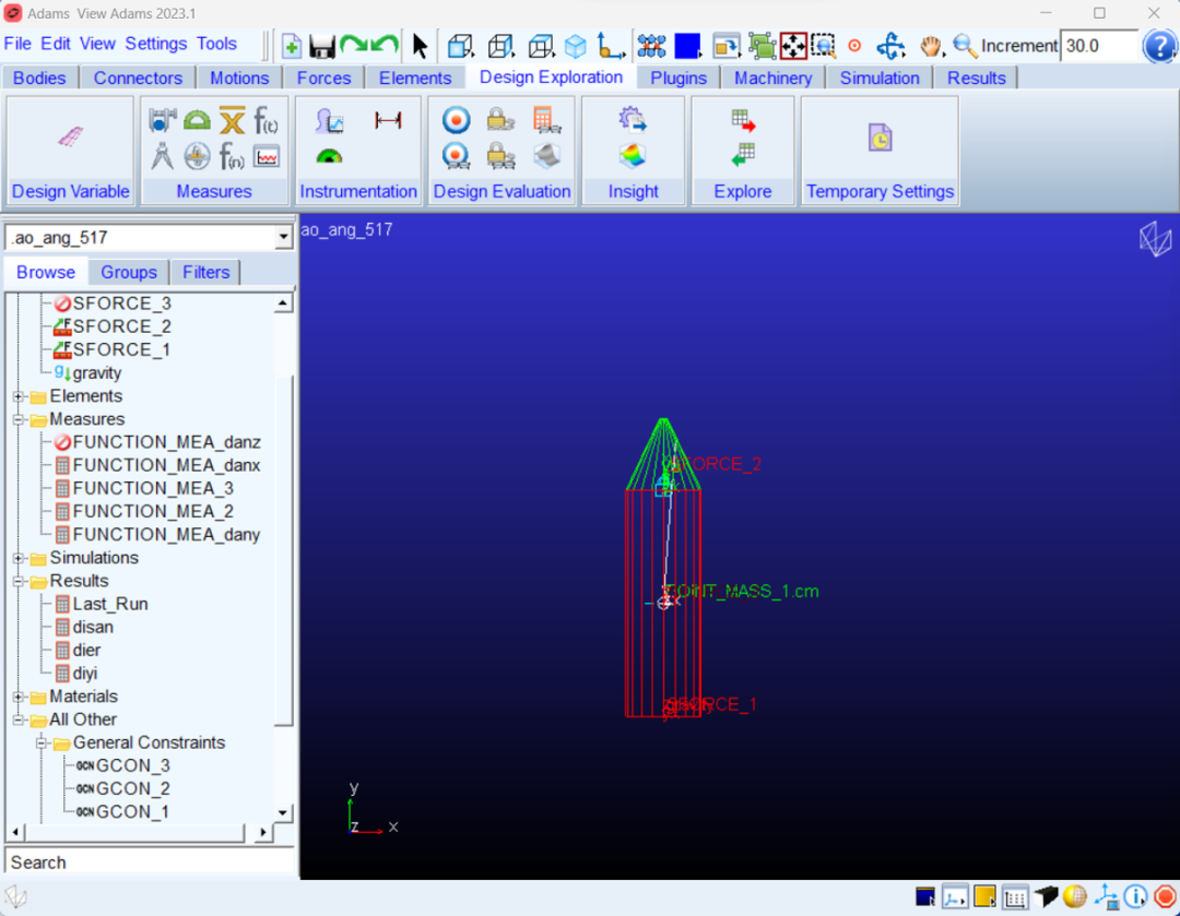

自定义约束如下:
dX(POINT_MASS_1.cm)-ao(dX(PART_2.cm))
dY(POINT_MASS_1.cm)-ao(dY(PART_2.cm))
dZ(POINT_MASS_1.cm)-ao(dZ(PART_2.cm))
之所以定义为上述形式,目的在于将点质量始终与圆柱体也就是part_2的质心重合。这样就可以使用点质量位置与圆柱体上的局部坐标系进行测量,方便测绘出其飞行过程中的所需角度值。
设计仿真 | Adams Action Only 函数的工程应用的图3
图2 测试模型

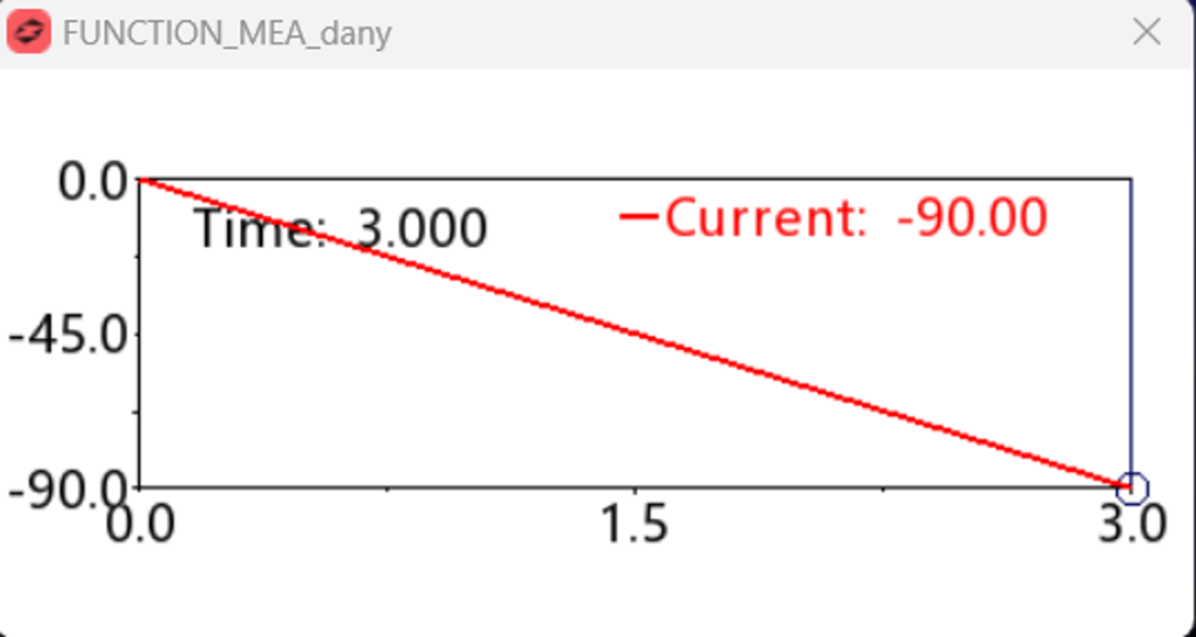

这里为了说明问题,仿真时将重力先关闭。对其进行了如下的测量:
设计仿真 | Adams Action Only 函数的工程应用的图4
图 3绕圆柱轴线转动角度的测量
上图为基于AO函数实现的测量,测出的结果与实际施加的相同,30度每秒*3秒=90度。说明了该种方法的正确性。

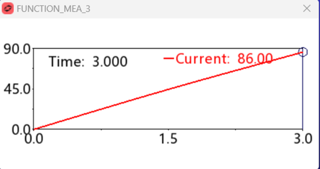

设计仿真 | Adams Action Only 函数的工程应用的图5
图4 基于全局坐标系的角度测量
上图为直接通过AY函数对质心的简单测量,最终值为86度,明显与实际有差别。当然,该种简单方式,可应对单自由度作动状况下的角度测量,因为其基于全局坐标系完成。而本模型设定的为多自由度驱动,该方法不适用。如果约束方程不用AO函数,而是直接改写为如下状态:

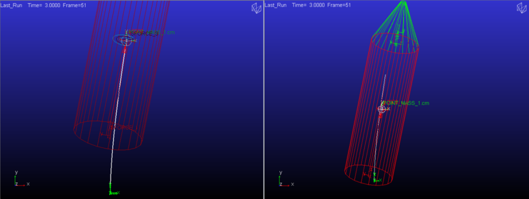

如前所述,这样类似于球铰,两个物体之间的相互作用力是完备的,从拉格朗日方程角度看,点质量对圆柱体的约束反力和圆柱体对点质量的约束反力都同时存在,两者之间有正常的力学作用效果,要实现两者广义坐标的同步运行,需要耗费更多的能量。如果是AO模式,则仅需要对圆柱体的广义坐标进行做功,虽然从动画上看,圆柱带动点质量一并运动,但是,由于AO函数的特殊机制,截断了圆柱体对点质量的力学影响,这一过程并不需要能量,完全是数学的机制而非力学机制。两种工况仿真结果的差别也可以在模型中表现出来,如下图所示:
设计仿真 | Adams Action Only 函数的工程应用的图6
图5 有无AO函数效果差别
上图左侧为有AO的状态,右侧为没有AO的状态,仅仅这一个差别,造成模型最终的仿真状态有明显的差异,主要体现在圆柱体质心点的竖直位移上,这两幅图的白色轨迹线是完全相同的,即圆柱质心点的轨迹。问题的根源还在于AO函数的作用机制:没有AO的模型,由于点质量前面设置为10Kg(故意设置较重,效果更明显),此时约束反力相互作用下,推力相同,在3秒内完成相同的做功,其竖直方向的位移势必要小于有AO的模型。相当于,有AO的模式推动的质量为圆柱18Kg,圆锥2Kg,共计20Kg,而没有AO的模式还要再加上点质量的10Kg,共计30Kg。从图上也可看出,没有AO的模式圆柱质心点大约在轨迹线竖直方向的2/3处。
