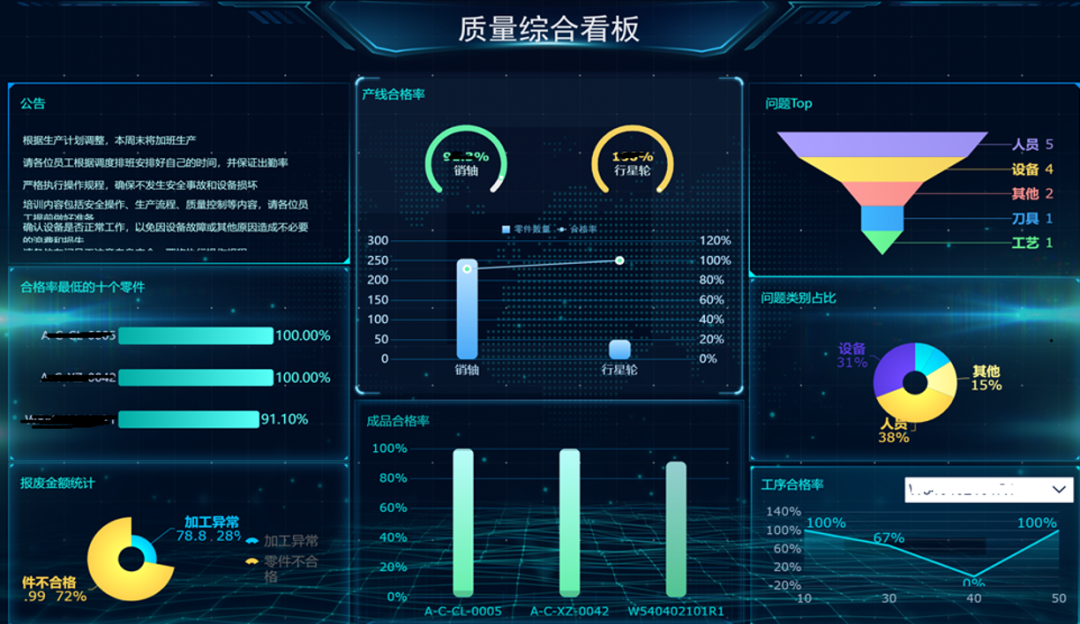

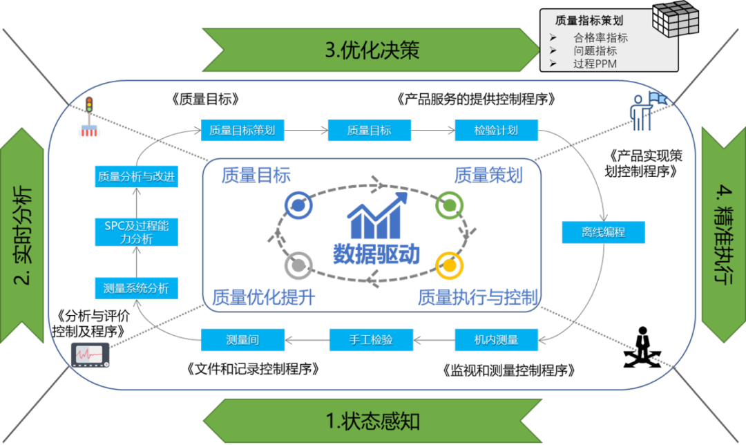

基于企业目前质量管理面临的核心问题和需求,海克斯康的数字化质量管理平台,结合高端风电精密部件行星销轴、箱体、齿轮等典型零件特点,围绕高端风电精密零件智能制造能力体系,以“数据驱动、状态感知、实时分析、优化决策、精准执行”为方针,以销轴数字化产线为应用单位,建设面向生产过程的自主决策质量控制系统。以产品质量及保障过程全面提升为基础,融合自动化、信息化、人工智能,实现检验工艺单一来源,检验任务统一调度执行,过程质量参数实时监控,质量大数据分析与预测;实现以数据驱动的质量控制能力提升工作。

质量目标
a) 基于现有ISO9001体系架构,升级优化质量体系文件;
b) 升级优化建设管控质量相关文件要求,以满足企业质量数字化升级要求;
c) 升级优化建设精益质量相关文件要求,以满足数字化智慧质量要求;
质量策划

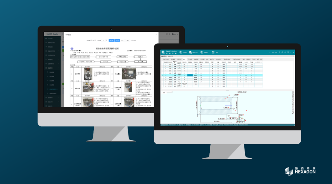

a) 实现基于MBD的在线工艺协同:与 PDM系统打通,将工艺信息、MBD图纸等信息自动导入到QMS系统;在 QMS 系统中,实现基于图纸解析的检验计划编制,实现基于图纸引导的测量数据采集;
b) 工艺变更协同:工艺变更,系统自动触发检验计划的升版;
c) 实现图纸解析,自动提取图纸中的尺寸特征信息;
d) 实现检验作业指导书、三坐标程序的在线管控与在线查看指导;
质量执行与控制

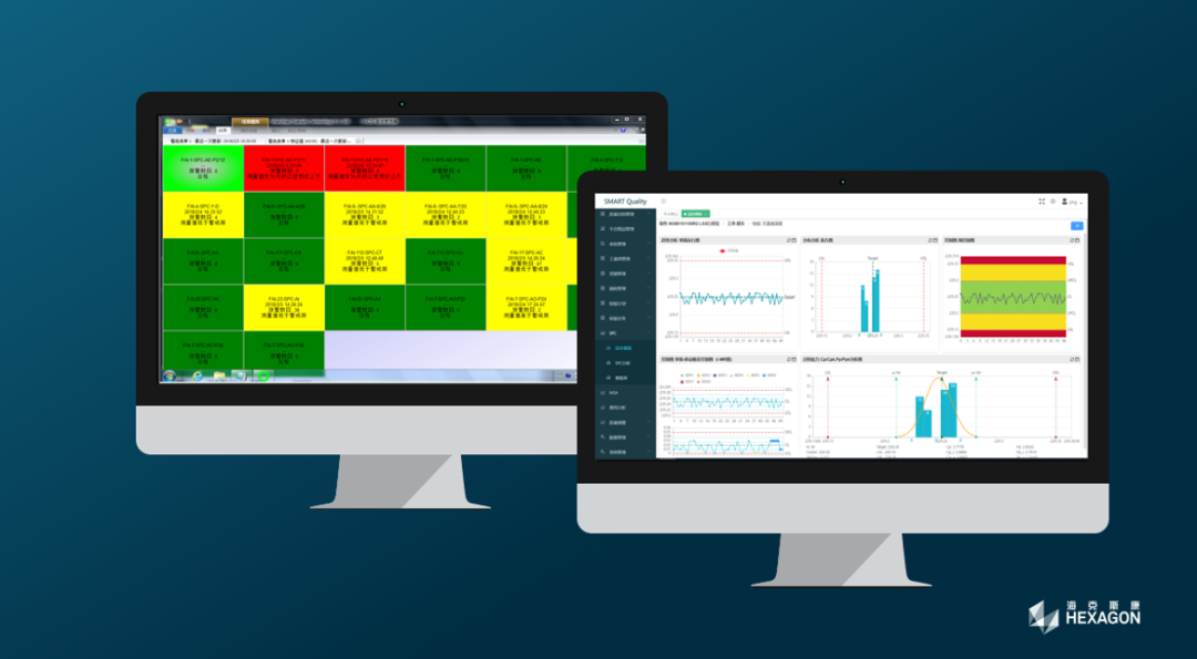

a) 对产线质量参数实时采集;
b) 自动评定与判异、报警预警;
c) 出现质量异常,触发质量问题处理流程;
04
质量优化提升
a) 实测数据与模型理论数据的实施比对分析;
b) 实现以质量数据为主线的质量管理PDCA闭环;质量大数据分析改善设计工艺;
c) 过程质量一键追溯,追溯效率提升;
d) 实现尺寸动态抽样,减少检验频次,降低检验成本;
e) 工厂可视化管理,最实时的数据支撑(动态驾驶舱);
