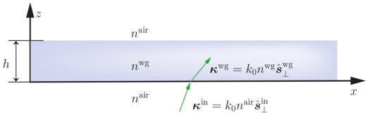

说明耦合过程的平面光导图
定义入射光空间频率矢量的x、y分量为

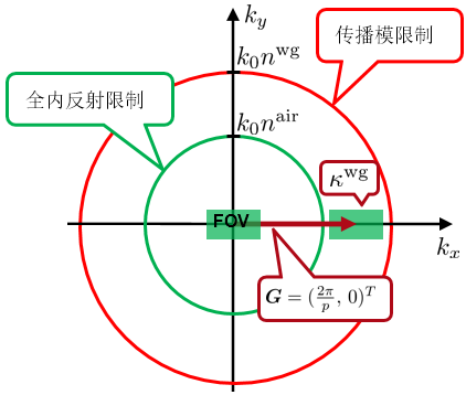

k域图说明导光条件
导模必须满足导光条件,包括全内反射条件和传播模条件
自定义模块:根据光导的导光条件计算光栅周期的图6
光栅是一种优良的耦合元件,因为在考虑光栅矢量G的情况下,FOV在k域中发生位移,进而可将导光条件推广到
自定义模块:根据光导的导光条件计算光栅周期的图7

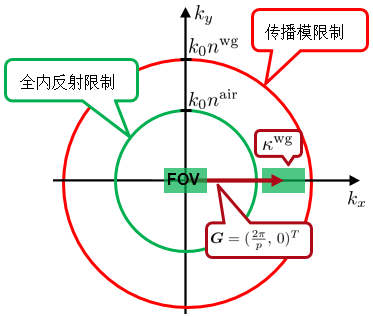

k域图说明导光条件
在一维周期光栅的情况下,光栅矢量的一个分量变为零,并且FOV总是可以旋转到光栅的内部坐标系中,使𝐺𝑦 = 0不失一般性。
在导光条件之后,将一定FOV耦合到光导中的一维周期光栅的周期范围可以通过以下公式计算:

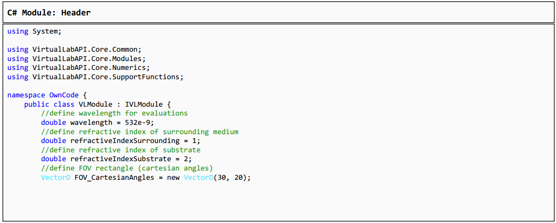

VirtualLab模块的输入
自定义模块:根据光导的导光条件计算光栅周期的图10

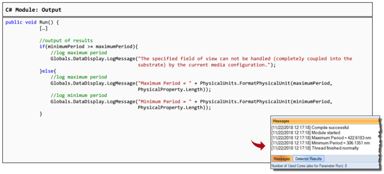

VirtualLab模块的输出
自定义模块:根据光导的导光条件计算光栅周期的图11
