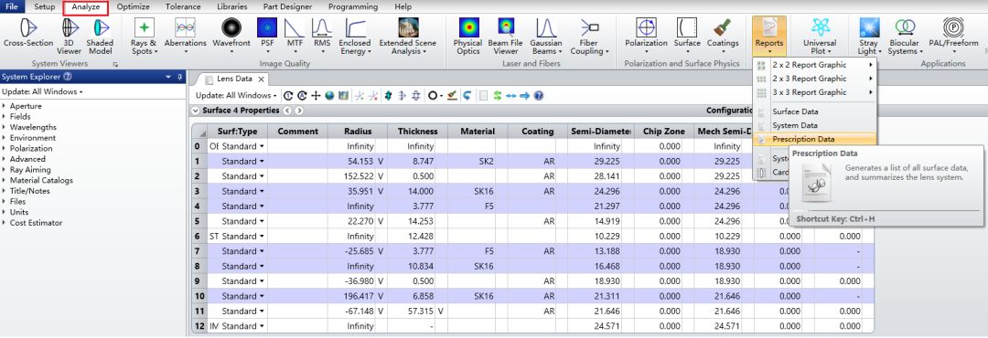

为了在透镜数据编辑器和布局图中显示入瞳和出瞳面,我们需要在透镜编辑器中插入虚拟面来模拟光瞳的位置。本文使用 OpticStudio 自带的 Double Gauss 28 degree field.ZMX 文件作为示例,该文件位于 Zemax 根目录下 Samples > Sequential > Objectives 文件夹中。对于序列系统,您可以在分析 (Analyze) 选项卡 > 报告 (Report) > 详细数据 (Prescription Data) 的报告中查看系统光瞳的数据。
对于本系统来说,光瞳数据如下所示:

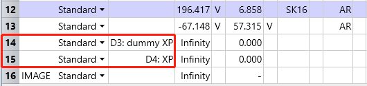

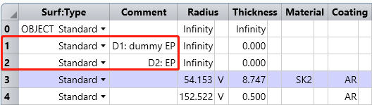

在开始设置之前,我们需要插入四个虚拟面,其中两个面在表面1之前,两个在像面之前。本文将以 D1-D4 表示这些表面:

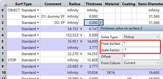

在开始实际计算之前,我们首先需要对这些表面进行设置。分别设置 D2 和 D4 表面厚度的求解类型为拾取,使其分别拾取 D1 和 D3 的厚度,并设置缩放比例为-1。完成后您将会看到厚度参数的求解类型标记为 “P”:

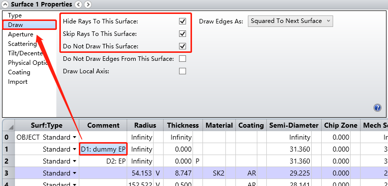

然后我们需要设置这四个表面及 D2 的下一个表面(下表标记为 D2+1)的表面属性 (Surface Properties),以使 OpticStudio 只画出这些表面而不画出经过这些表面的光线。您需要在表面属性中的绘图 (Draw) 选项卡中进行如下设置:

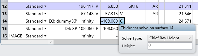

现在让我们先设置比较容易的出瞳面位置。您只需要选中 D3 面,设置该表面的厚度求解类型为主光线高度 (Chief Ray Height) 并保持高度值为0。设置完成后该厚度参数后会出现标记 “C”。此时主光线的参考球面的曲率半径与出瞳面的厚度相同。因此您可以设置 D4 面的曲率半径拾取 D3 面的厚度并设置缩放比例为-1:

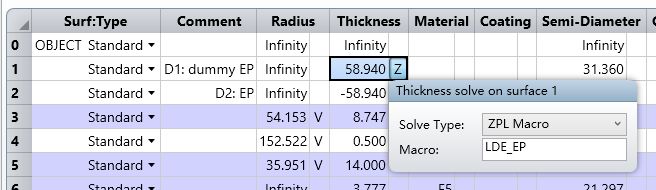

对于入瞳位置的确定,我们需要使用ZPL宏求解。首先,在界面上方导航栏的编程选项卡中点击新建宏 (New Macro) 创建一个新的宏,并以 LDE_EP 为文件名保存。在这段宏程序中复制粘贴下面这段代码:
SOLVEBEFORESTOP
SOLVERETURN OPEV(OCOD("ENPP"),0,0,0,0,0,0)
如果宏无需使用光线追迹的数据并且该宏求解需要设置在光阑面之前时,关键词 (Keywords)“SOLVEBEFORESTOP”需要编写在 ZPL 宏的第一行,如上段代码所示。当宏需要使用光线追迹的数据时,使用该关键词进行的一些计算将不再有效,您可以浏览用户手册详细了解如何正确使用“SOLVEBEFORESTOP”。数值函数 (Numeric Functions) “OPEV(OCOD())” 的组合是一个非常有效的方法来提取现有优化函数操作数所能计算的数值结果,而不用在优化函数编辑器中设置。
选中表面 D1,设置厚度求解类型为 ZPL 宏 (ZPL Macro) 并在宏名称一栏输入 “LDE_EP” (输入时不带引号),需要注意的是该宏程序并非只能用于当前系统,还可以应用到其他系统之中:

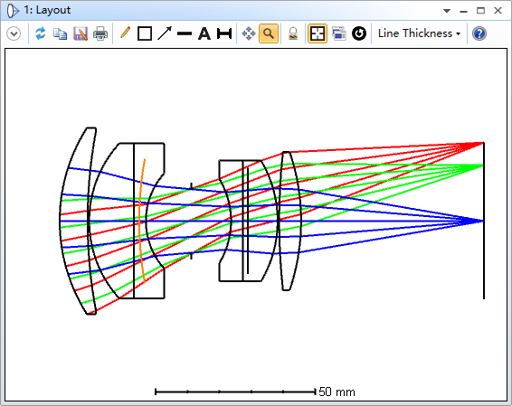

现在您可以在布局图中查看表示系统入瞳和出瞳的两个虚拟面:
在某些系统中这个方法并不适用,例如在物方远心系统中系统入瞳位于物方无穷远处,因此光瞳无法在布局图中显示。
