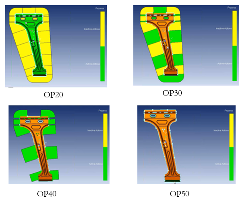

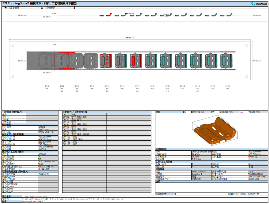

海克斯康FTI 工艺设计及模具成本解决方案(PROCESSPLANNER),专业用于解决车身钣金冲压工艺设计及模具成本,在钣金件冲压早期工艺规划阶段,使用PROCESSPLANNER功能,可以在几十秒内获得冲压工艺设计方案,可快速用于冲压设备选型、规划生产线、模具结构、模具成本,并可以生成详细的工艺和成本摘要及报告,包括模具加工时间、冲压成本等信息,也包括冲压工序的模具布局图。
设计仿真 | FTI 助力车身钣金件冲压工艺设计及模具成本预估的图4

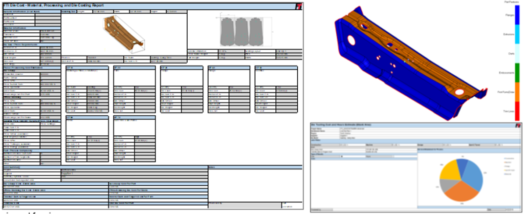

FormingSuite ®PROCESSPLANNER 冲压工序设计为您的3D CAD设计提供详细的工艺计划。它利用生成图像来详细说明每个工序中的模具动作,从而提高准确性,并通过基于科学物理的工艺规划方法实现更快的报价过程。PROCESSPLANNER可计算最低压力要求,如吨位,模具尺寸,闭合高度,能量,并选择适当的压力机。它为估算模具成本提供了一致且可重复的方法,并提供了完整文档的详细报告。它是一个开放存取系统,可以连接和填充任何内部成本报告或系统。

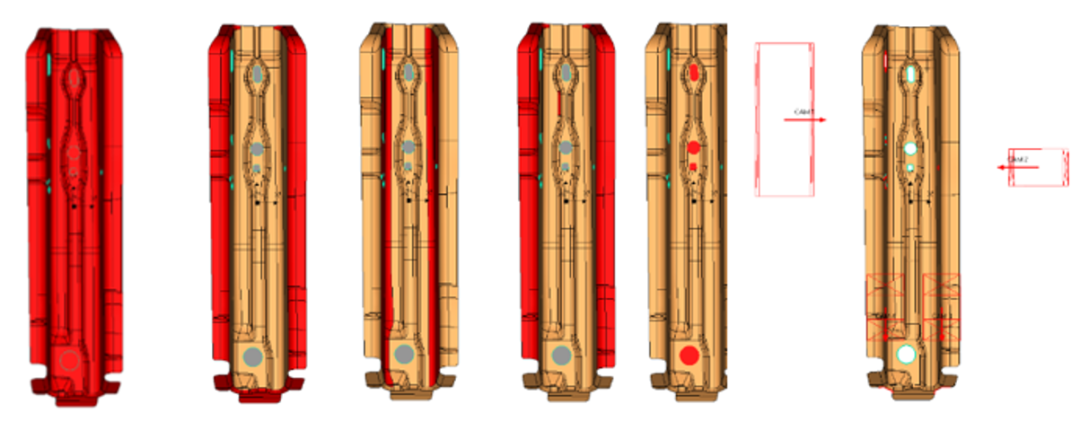

FormingSuite®PROCESSPLANNER是一个交互式环境,用于创建和记录基于零件特征(如法兰,孔和凸台等)的工艺规划。工艺规划描述了加工顺序和冲压工序的详细动作。设计规则用于自动派生初始工艺,快速直观的工具支持流程定制和优化。验证引擎确保过程操作和工序符合物理的、机械的和标准的设计规则。

可生成详细的工艺和成本摘要及报告。包含模具加工时间、冲压成本等信息,也包含冲压工序的模具布局图。
