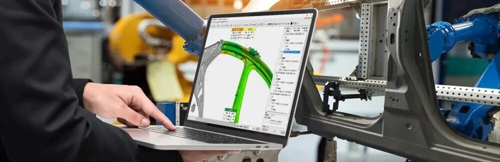

如果企业在生产过程中产生大量的尺寸数据,且这些数据来源多样、结构复杂,手动处理和分析变得困难且容易出错,那么就需要数字化系统来进行有效的管理。

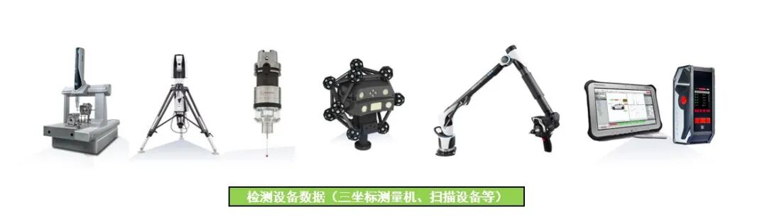

以海克斯康产品线为例:可以纳入尺寸数据管理系统的设备包括:三坐标测量机、关节臂测量机、激光跟踪仪、3D光学测量系统、影像测量仪、间隙面差测量仪、量具量仪等;
质量管理 | 3D尺寸数据管理项目高频关注问题(EP1)的图9
eMMA 3D尺寸数据管理系统不仅可以直接对接海克斯康品牌设备,同样也兼容市场其它品牌设备,支持包括:dmo,csv,txt,dfq,stl等数据格式。

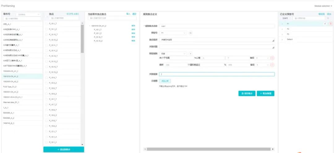

eMMA 3D尺寸数据管理系统可自动解析各类相对统一的数据格式(标准格式和非标格式),并支持手动批量导入和后台自动抓取解析,满足离线测量、线旁测量、在线测量的节拍。
当系统采集数据出现超差测量值时,测量员可确认超差事件、原因上传数据库,超差报警报告发出,生产现场工艺与质量人员及时获得超差报警报告。
质量预警看板触发模式:
  • 单点预警(判断关键点超差结果所占公差带百分比范围);
  • 指标预警(判断零件合格率/Cp/Cpk是否超过指标线);
  • 八项判异预警;
预警信息可在预警看板中实时展示,也可按照预设规则同步推送至关联人邮箱。
