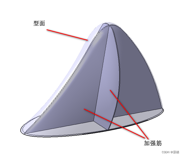

    固体区域的结构如下图所示:
编辑
编辑

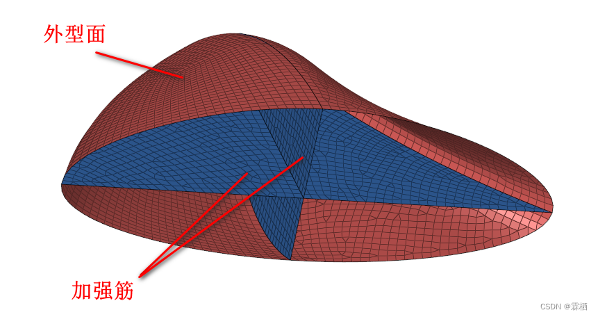

    该结构为中空的薄壁结构,内部有十字交叉的加强筋作为支撑。因此选择使用壳单元进行结构力学计算,结构计算采用OPtistruct求解器,因此将Hypermesh切换到OPtistruct求解器模块下
编辑

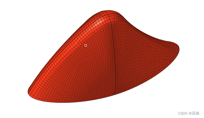

    导入几何模型后,提取该薄壁结构的外表面(而不是抽取中面,因为需要保证结构域边界和流体域边界能在空间中对上,减小后续压强数据映射的误差),内部加强筋则抽取其中面。修补几何拓补关系后划分网格,得到完整的结构力学计算所用有限元模型,如下:

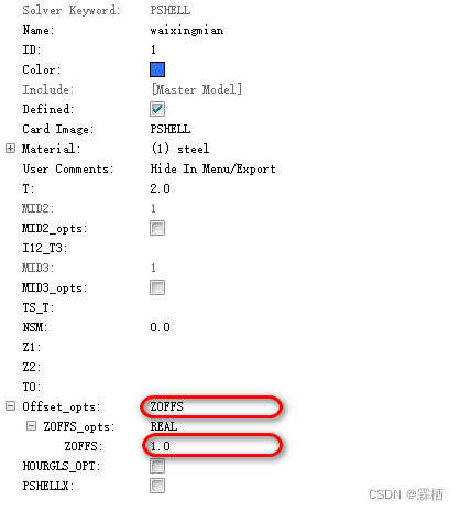

        设置属性与材料,需要注意的是,这里外型面的网格不是在几何模型的中面位置而是在其外表面,因此需要设置一下pshell属性里的ZOFFS偏移参数
编辑
    该参数可能为正可能为负,和壳单元的法向相关,至于是否设置正确,可以简单的通过以下命令查看,该命令可以显示壳单元的实际厚度,看能否和几何模型对得上即可。

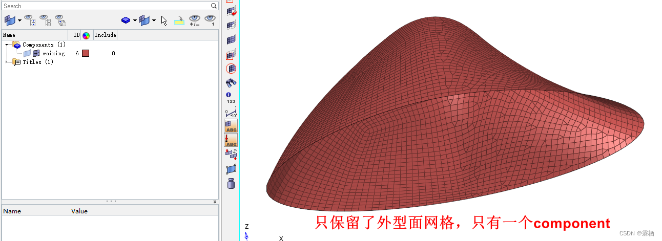

    上一步获得的结构有限元模型另存一个副本,在该副本中,只保留外型面的网格,并删掉其他所有的属性、材料等设置。
编辑

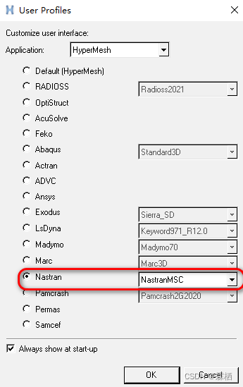

    将Hypermesh切换到nastran模块下
编辑

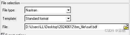

            导出该网格为一个nastran的计算文件

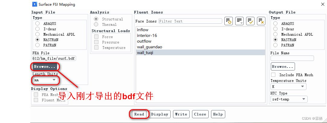

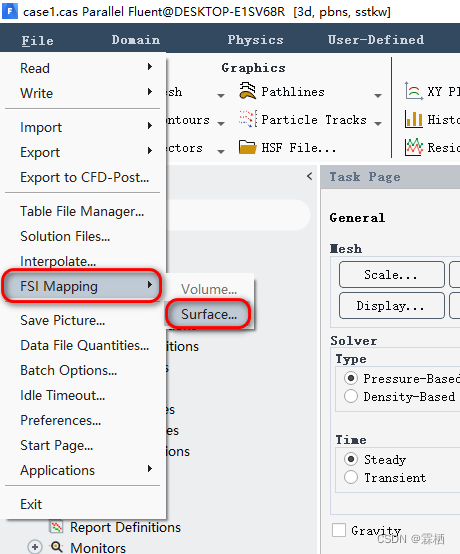

        回到Fluent软件中,按以下路径打开FSI mapping
编辑

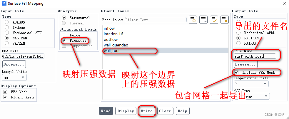

    按下图所示导入生成的bdf文件,注意单位为mm
编辑
    点击下方的display可以查看导进来的网格和Fluent里面wall边界的差异,一般只要单位没弄错,模型没乱动都不会有问题
编辑
    点击下方write映射压强数据,并导出包含压强数据的bdf文件,该文件是nastran的求解文件,但由于其和OPtistruct求解器的文件内容格式是一样的,所以可以直接导入到Hypermesh。

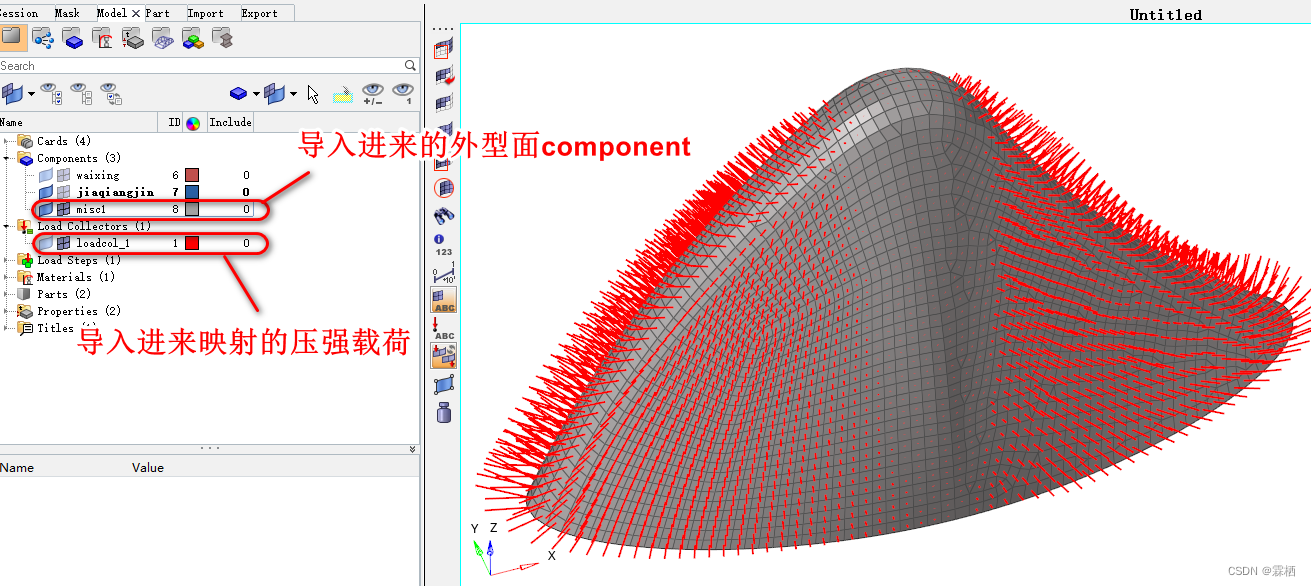

    在之前生成的结构网格中,导入刚才生成的bdf文件
编辑
    我们可以看到,多了一个component和一个loadcollector,component里面包含的是流固界面的网格,loadcollector包含的是从Fluent映射出来的压强载荷,但需要注意,单位是Pa,并我们也发现,压强方向也是相反的,所以要使用这个载荷还需要进行一定处理。

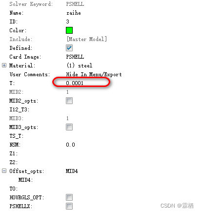

        首先给刚才导进来的component设置pshell属性与材料,材料就和其他材料一致就行,但属性中的厚度需要给一个几乎为零的值,比如0.0001,这样流固边界便几乎不会对结构的刚度产生任何影响,并且后处理的时候也需要忽略掉这个component,其作用只是为了传递载荷。

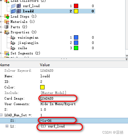

    创建一个loadcollector设置类型为loadadd,引用导入进来的压强载荷loadcollector,并将缩放系数设置为-1e-6,这样便可把单位由Pa变为Mpa,方向也调整回来了。

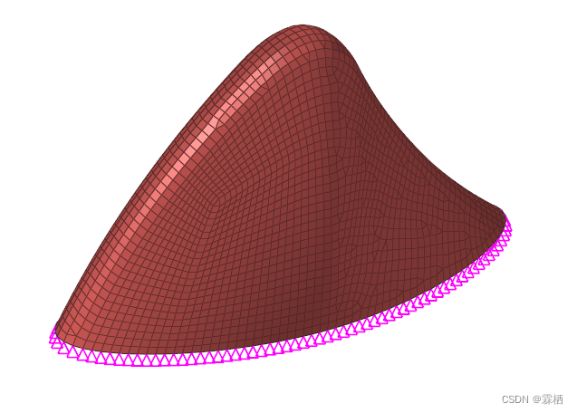

    计算结果如下:
编辑
