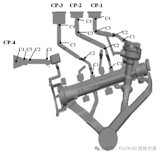

将渣包标识为CP1,CP2,CP3和CP4。每个渣包流道都分为四个位置,分别为C1,C2,C3和C4(如图1所示),分析参数为:模具温度:190°C、熔体温度:660°C、冲头速度2.5m/s(如表1所示)。
应用FLOW-3D CAST模拟高压铸造的PVT的图1
图1 铸件模型

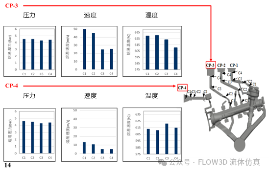

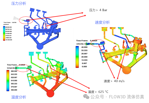

通过模拟结果(如图2所示),订出该组产品的规范:压力不大于4Bar、速度不高于40m/s及温度不高于625度,通过这些标准去测量渣包的结果(如图3、图4所示),由图可发现在压力皆高于标准值;在速度上CP3的C1及C2高于标准值;在温度上CP2的C1、C2和CP3的C1及C2高于标准值。
应用FLOW-3D CAST模拟高压铸造的PVT的图2
图2 模拟结果标准

应用FLOW-3D CAST模拟高压铸造的PVT的图4
图4 原始设计CP3及CP4的PVT图

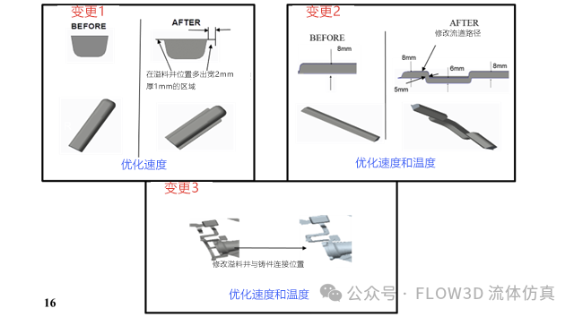

由原始设计的结果进行铸件设计变更(如图5所示)修改渣包的形状、渣包流道的路径及布局铸件的位置,并将冲头速度改为4.5m/s,来改善铸件的速度及温度。
应用FLOW-3D CAST模拟高压铸造的PVT的图5
图5 变更设计一的优化项目

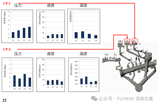

由变更设计一的模拟结果可看出修改后的效果(如图6图7所示),由图可发现在压力上剩下CP3的C1、C2及C3和、CP4的C1及C2高于标准值;在速度上都已优化完成;在温度上CP2的C1、C2和CP3的C4高于标准值。
应用FLOW-3D CAST模拟高压铸造的PVT的图6
图6 变更设计一CP1及CP2的PVT图
应用FLOW-3D CAST模拟高压铸造的PVT的图7
图7 变更设计一CP3及CP4的PVT图
由变更设计一的结果可看出变更后的设计可以使铸件的PVT更好,所以依据这样的想法进行变更设计二,并加入冷却水路来改善局部热点位置(如图8所示)。
应用FLOW-3D CAST模拟高压铸造的PVT的图8
图8变更设计二的优化项目
由变更设计二的模拟结果可看出修改后的效果(如图9图10所示),由图可发现压力、及温度皆低于标准值。
应用FLOW-3D CAST模拟高压铸造的PVT的图9
图9 变更设计二CP1及CP2的PVT图
应用FLOW-3D CAST模拟高压铸造的PVT的图10
图10 变更设计二CP3及CP4的PVT图
