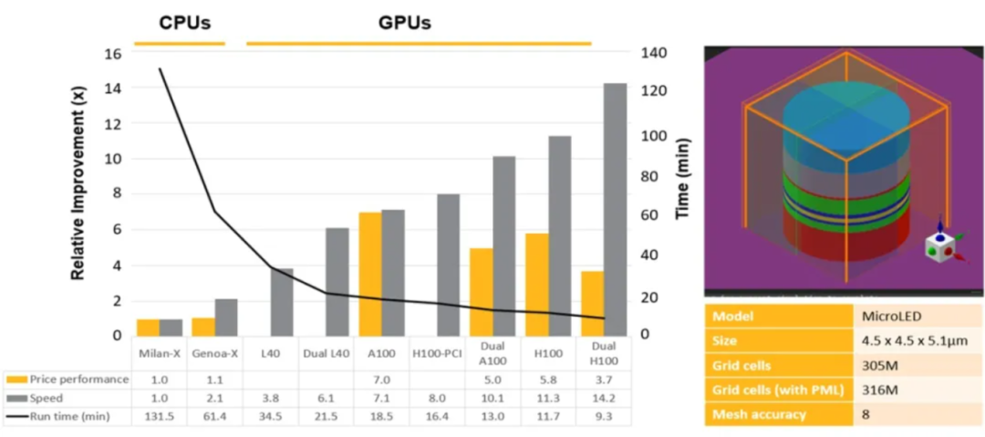

  • 借助使用NVIDIA图形处理单元(GPU)的Microsoft Azure虚拟机,Ansys Lumerical™ FDTD 3D电磁仿真的光子器件仿真速度实现了10倍提升

近日,Ansys和台积电日前宣布与微软成功合作开展试点项目,实现了硅光子器件的仿真和分析速度的显著提升。两家公司共同通过Microsoft Azure NC A100v4系列虚拟机,将Ansys Lumerical FDTD光子仿真的速度提升了10倍以上,该虚拟机由基于Azure AI基础架构运行的NVIDIA加速计算提供支持。PIC是各个行业应用不可或缺的重要组成部分,其应用涵盖数据通信、生物医学工具、汽车激光雷达系统、人工智能等领域。

为了应对挑战并充分发挥硅PIC的超带宽功能,Ansys与台积电展开合作,使用搭载了NVIDIA GPU的高效Azure虚拟机来加速Lumerical FDTD仿真。Azure NC A100v4虚拟机可在执行仿真时,确定成本与性能相互平衡的最佳资源。此次合作的总体成果是,实现了无缝部署、通过图形界面访问和扩展分布式仿真,以及在云环境中对大型数据集进行后处理。为了实现一致的端到端数字工程工作流程,Azure Virtual Desktop通过提供与本地桌面应用程序相同的用户体验,达成了向云端的无缝过渡。
