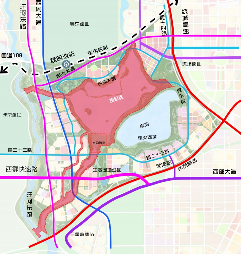

*水库地区位示意

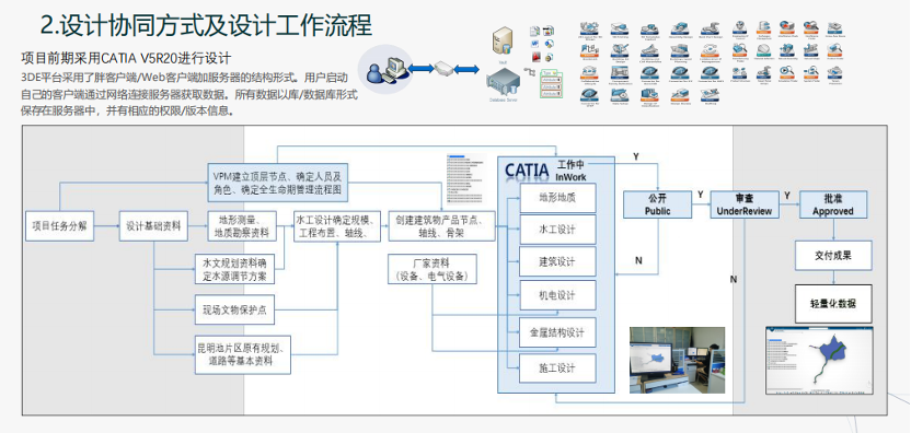

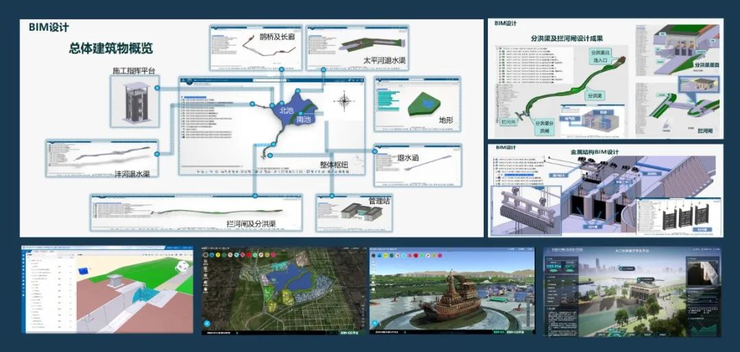

    项目概要:西安市斗门水库是惠及百姓的重大水利工程、生态、民生、文化工程,被列入全国《水利改革发展“十三五”规划》。水库距西安市中心约20km,是以供水、改善生态环境为主,兼顾防洪等综合利用的平原水库,总库容5052万立方米,库周总长14.9km,相当于绕西安明城墙一周,库区总面积达到10.4平方公里,相当于2倍西湖大小,总投资80.93亿元。在该项目中,陕西院以达索系统3DEXPERIENCE平台为项目协同设计云平台串联从项目任务拆解、过程资料归档、人员权限分配、设计任务分派与执行、成果审查到数字化交付等全过程,同时基于CATIA软件完成从骨架设计、地形开挖设计到分洪渠及拦河闸设计、分洪渠及拦河闸设计、沣河退水渠设计、太平河退水渠设计、分洪渠金属结构设计等多专业三维协同设计,实现出图设计、知识工程、碰撞检测等应用赋能,并开展二次开发实现批量划分、转几何体为零件、批量改名、导出工程量及属性信息、批量导入坐标点骨架工具等功能,为设计和后期施工管理平台应用提供模型处理服务。
    10月18日(本周五)14:00-15:00,达索系统特邀陕西省水利电力勘测设计研究院补舒棋部长为大家带来【斗门水库工程全生命周期数字孪生综合应用】案例分享,分享他们的优秀实践和经验秘籍,下滑预约!
该工程以BIM协同设计为基础,结合先进的GIS技术、倾斜摄影、物联网、多数据融合、数据采集和数字化模拟分析等手段构建了一个全生命周期管控的数字化孪生应用解决方案
01 设计阶段:基于达索系统3DE平台实现设计的数字孪生,通过BIM协同设计技术,创建工程精确数字模型,进行数字化综合拓展应用与分析,提高设计的精确性和效率。
02 数字移交:基于数字移交平台实现设计成果版本的集成共享和图档管理,实现设计数据变更的可追溯性,为后续的施工和运维提供基础。
03 施工阶段:基于SUPERMAP平台利用BIM、GIS、倾斜摄影、施工模拟、多源数据融合、物联网等技术构建施工期数字孪生平台,以实现工程施工过程监控与管理。
04 运维阶段:基于游戏引擎研究项目运维期数字孪生平台开发的技术路径,以期实现对水库的高效管理和维护。
斗门水库如何借由数字孪生守护工程全生命周期稳健智能?【本周五直播】的图5
*该工程BIM协同设计示意图
