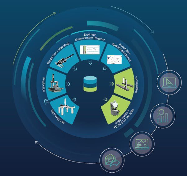

Q-DAS 帮助Danfoss创建了一个集成的质量循环系统,包含七个不同但相互关联的质量循环:
计量实验室质量循环
三坐标测量机(CMM)操作员按优先级和测量原因对生产的零件进行测量,测量结果和历史数据可在 Q-DAS 模块的 O - QIS MCA/CMM 报告中查看。操作员可决定接受或拒绝测量结果,接受后的测量数据根据测量类型流向不同方向。
生产质量循环
生产人员在数控(CNC)机器旁配有 O - QIS MCA/CMM 报告模块的计算机,可接收来自计量实验室的测量数据,出现问题时屏幕会报警,操作员可及时干预,数据随后保存到中央数据库。
生产+计量质量循环
在生产环节,使用手动量具在本地测量站测量零件,各站配有计算机和 Q - DAS 模块及 O - QIS procella。操作员可加载测试计划进行测量,遇到过程问题可看到历史数据和报警信息,测量数据直接保存到中央数据库。
04
工程师测量请求质量循环
工程师提出测量请求(如 MSA 或 PPAP),测量完成后数据进入中央数据库进行分析,工程师可基于过滤器打开测量数据进行分析。
05
装配+特殊测试台质量循环
在装配区的特殊测试台上对成品零件进行压力、温度等特殊特性测量,结果自动转换为 Q-DAS 格式并发送到中央数据库进行评估。
06
集团质量循环(规划中)
未来将在服务器模块安装 M - QIS 报告,根据中央数据库的数据自动创建和分发报告,不同人员将定期收到相关报告,如过程工程师每周一早上收到负责流程的报告,生产经理每周五下午收到生产过程的报告。
07
集团+PC qs-STAT模块质量循环
涵盖整个组织,在多台 PC 上安装 qs - STAT 模块,质量和过程工程师可从中央数据库加载数据进行评估和制作特殊报告。

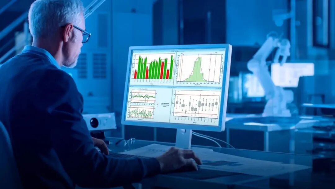

卓越的成效
质量管理 | 海克斯康助力Danfoss实现数据自动化管理与质量控制提升的图3
  • 自动化数据处理:Danfoss实现了数据收集和评估的完全自动化,每天处理数千条数据,节省了大量时间,减少了系统冲突。
  • 实时决策支持:质量循环提供了近乎实时的结果,使操作员能够快速干预过程问题,优化了流程,减少了废品。
  • 质量提升:改进了统计过程控制和测量系统分析,审核更加顺利,公司的数据安全性也得到增强。
通过采用 Q-DAS 软件,Danfoss成功解决了数据管理和质量控制方面的难题,实现了高效、智能的生产管理,为企业的持续发展奠定了坚实基础。Q-DAS 软件以其强大的功能和良好的适应性,成为制造企业提升质量和效率的有力工具。
