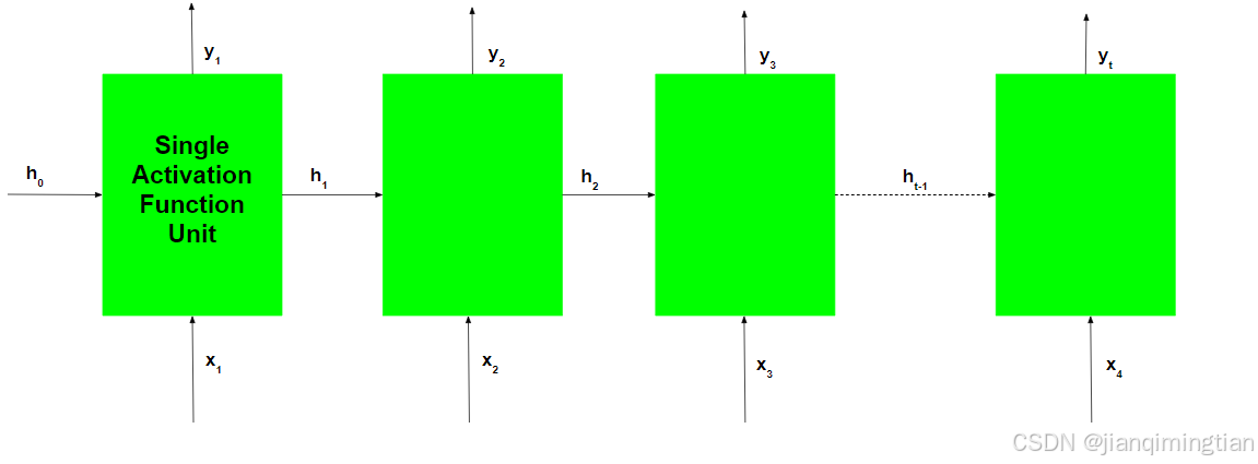

注意:通常,要理解递归神经网络的概念,它通常以展开的形式进行说明,本文将遵循此规范。在每个时间步,使用上面给出的递归关系计算新的隐藏状态。这个新生成的 hidden state 确实用于生成一个新的 hidden state,依此类推。递归神经网络的基本工作流程如下:
递归神经网络解释的图3递归神经网络解释的图4​编辑
请注意,这是h0网络的初始隐藏状态。通常,它是一个零向量,但它也可以有其他值。一种方法是将有关数据的假设编码到网络的初始隐藏状态中。例如,对于确定知名人士发表的演讲语气的问题,该人过去演讲的语气可能会被编码到初始隐藏状态。另一种技术是将初始隐藏状态设为可训练参数。尽管这些技术对网络增加了一点细微差别,但将隐藏状态向量初始化为零通常是一个有效的选择。

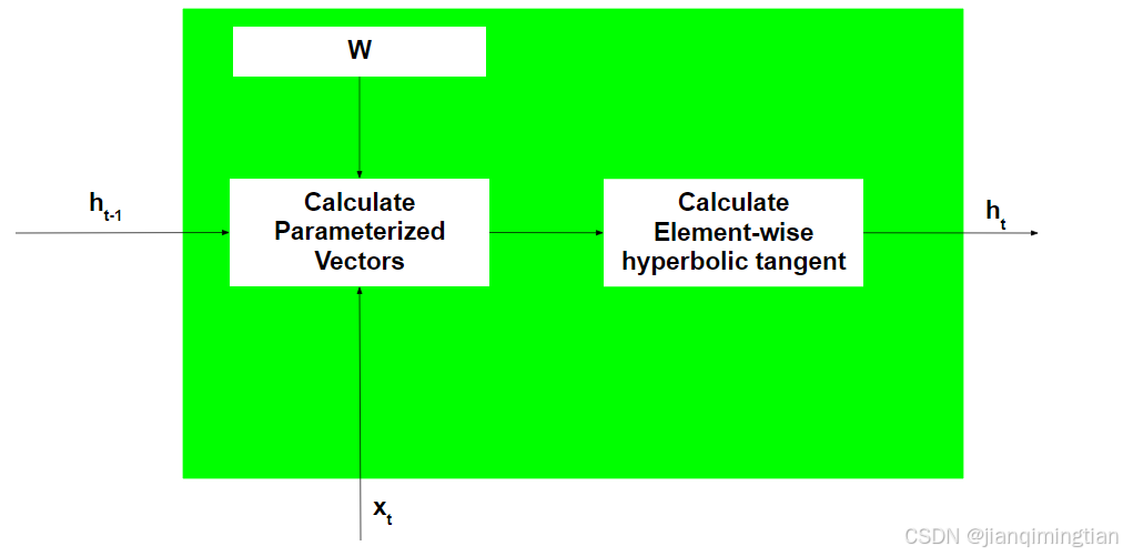

各经常性单位的工作:
  1. 将先前隐藏的状态向量和当前输入向量输入。
  2. 请注意,由于隐藏状态和当前输入被视为向量,因此向量中的每个元素都放置在与其他维度正交的不同维度中。因此,当所涉及的元素为非零且元素位于同一维度时,每个元素与另一个元素相乘时,仅给出非零值。
  3. 元素级将隐藏状态向量乘以隐藏状态权重,并类似地执行当前输入向量和当前输入权重的元素性乘法。这将生成参数化的隐藏状态向量和当前输入向量。请注意,不同向量的权重存储在可训练权重矩阵中。
  4. 执行两个参数化向量的向量加法,然后计算元素双曲正切以生成新的隐藏状态向量。

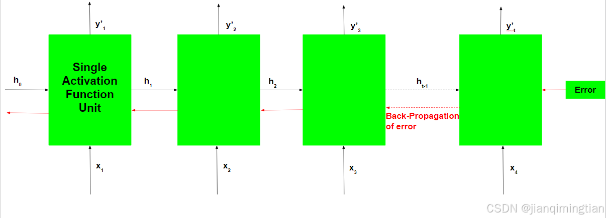

在循环网络的训练期间,网络还会在每个时间步长生成一个输出。此输出用于使用梯度下降训练网络。
递归神经网络解释的图7递归神经网络解释的图8​编辑
所涉及的反向传播类似于典型人工神经网络中使用的反向传播,但有一些细微的变化。这些变化被记录为:-设网络在任何时间步的预测输出为递归神经网络解释的图9递归神经网络解释的图10​编辑 ,实际输出为递归神经网络解释的图11递归神经网络解释的图12​编辑 。然后每个时间步的误差由下式给出:
