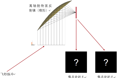

任务/系统描述
VirtualLab运用:使用一个高数值孔径离轴抛物面反射镜对飞秒脉冲聚焦的图1
亮点
VirtualLab运用:使用一个高数值孔径离轴抛物面反射镜对飞秒脉冲聚焦的图2
飞秒脉冲传播的高速仿真
完全矢量分析(例如计算EZ)

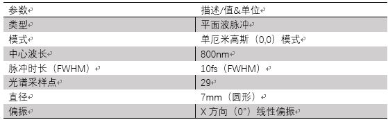

说明:光源
VirtualLab运用:使用一个高数值孔径离轴抛物面反射镜对飞秒脉冲聚焦的图3
VirtualLab运用:使用一个高数值孔径离轴抛物面反射镜对飞秒脉冲聚焦的图4

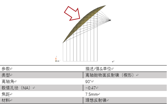

说明:离轴抛物面反射镜
VirtualLab运用:使用一个高数值孔径离轴抛物面反射镜对飞秒脉冲聚焦的图5

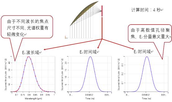

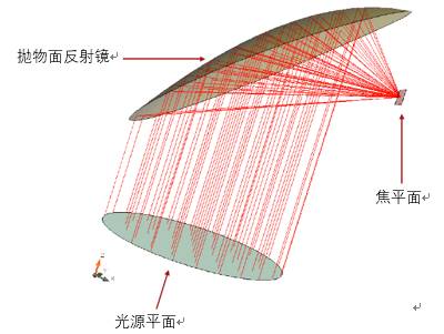

结果:3D光线追迹
VirtualLab运用:使用一个高数值孔径离轴抛物面反射镜对飞秒脉冲聚焦的图7

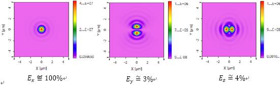

结果:全矢量光场评价
由于使用高数值孔径聚焦,初始可忽略的场分量有很大的占比。
对于载波(800nm):

VirtualLab运用:使用一个高数值孔径离轴抛物面反射镜对飞秒脉冲聚焦的图8

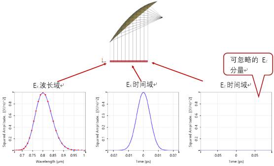

结果:光源平面的脉冲评价
VirtualLab运用:使用一个高数值孔径离轴抛物面反射镜对飞秒脉冲聚焦的图9

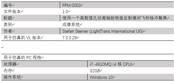

文件&技术信息
VirtualLab运用:使用一个高数值孔径离轴抛物面反射镜对飞秒脉冲聚焦的图11
