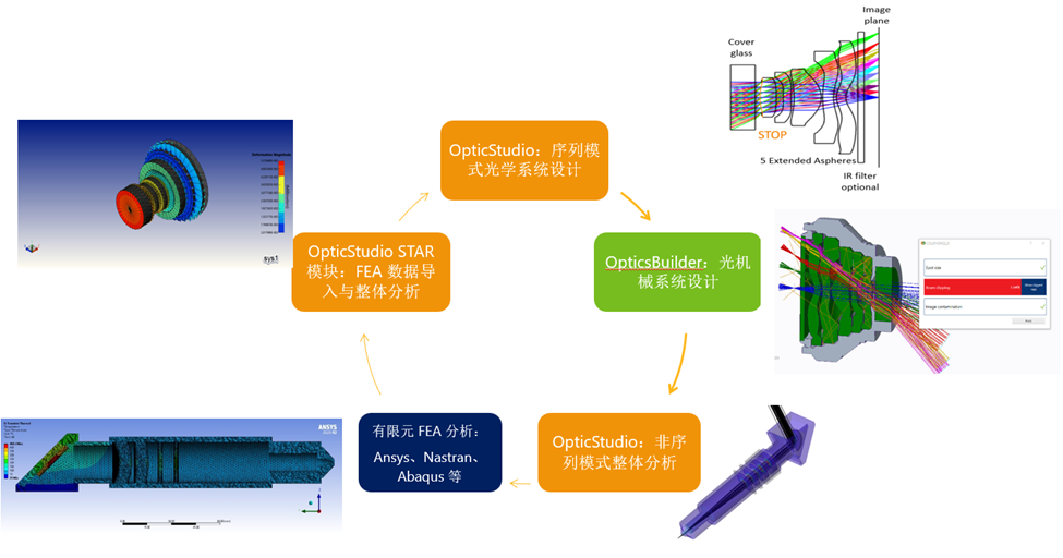

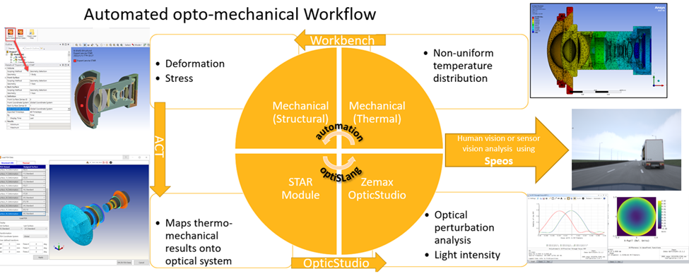

通常,制造延迟和生产成本增加将导致公司需要寻找方法来维持新产品的交付,以应对紧迫的时间表。“构建并推翻” 的设计模型形式推高了成本,因为样机需要在多次迭代中构建和测试。精确的多物理场仿真可以帮助工程和设计团队预测系统在各种使用情况下的性能,并仿真可能的条件,以在设计阶段了解对系统性能的影响。
对于手机或车载摄像头而言,如果镜头在温度与室温不同的环境中可否按照性能规格运行至关重要。随着温度的变化,透镜材料膨胀或收缩,导致透镜的表面形状以及材料折射率发生变化,这将使光线发生偏离。此时的表面形状不再能够通过已知的参数化多项式来描述,也不再能将各向同性折射率赋予整个透镜几何体。这些变化会影响最终图像,并可能降低图像质量,MTF 值可能也会低于设计要求,从而导致最终图像损失对比度而变得模糊。此外,光学产品不仅包含光学透镜,还具有机械封装元件,这些元件会因为改变镜片的位置和对镜片施加压力(这是镜片表面变形的另一种方式)而显著影响性能。
综上的分析与评估,仅仅通过Ansys Zemax OpticStudio 是无法完成的,需要通过有限元分析 (FEA) 获取形变数据用于后续拟合,本次分享主要作为FEA分析的科普。完整的工作流程可以参考先前关于手机镜头多物理场分析的分享。

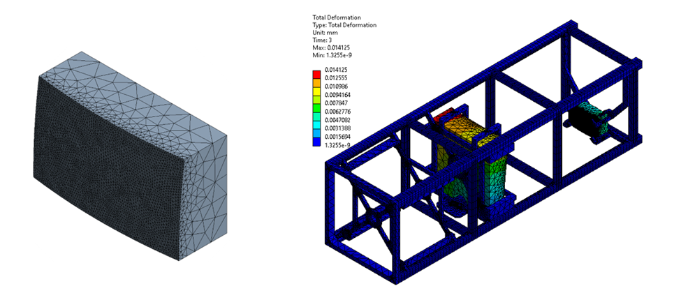

有限元分析的工作原理是什么?
有限元分析的工作原理是将目标域离散化,然后构建物理方程,以解决工程问题。 然后,通过将这些单元组合在一起来表示物理系统,工程师可以预测整个结构的行为。比如,当利用FEA解答这样的问题时:“我的汽车在行驶超过100,000英里后是否安全?”首先要使用网格单元将汽车划分为系统,将系统划分为组件,然后将组件划分为单元,这被称为网格划分。
有限元分析流程
  1. 前处理:定义要在模型中使用的物理和实际条件。
  2. 流程:通过网格划分将对象划分为有限元,并对每个单元应用相关的物理表示和/或方程。然后组合这些方程并进行求解。
  3. 后处理:计算相关结果,以分析和解释整个域的含义。
