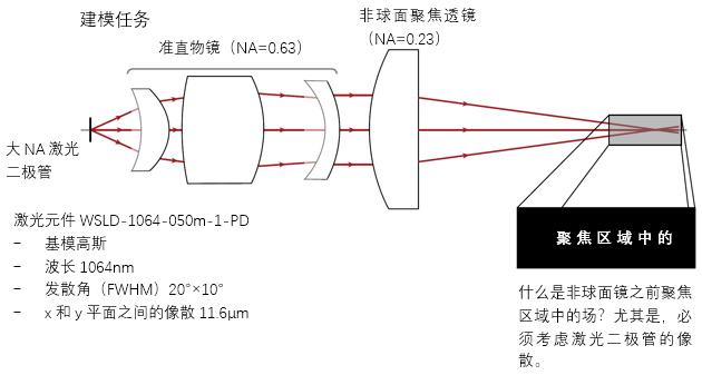

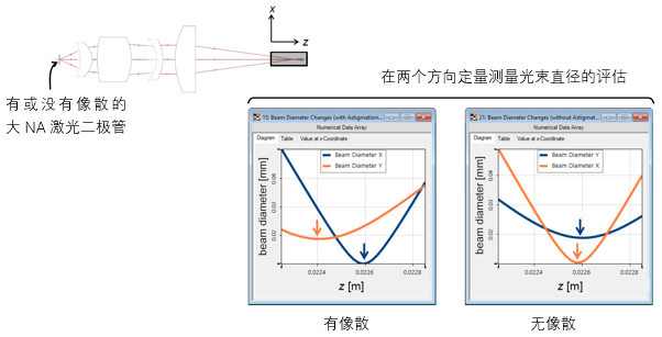

大功率激光二极管在两个方向上常常表现出不对称发散和像散。作为一个案例,在VirtualLab中研究了激光二极管首先由物镜准直,然后由非球面透镜聚焦,并且评估聚焦区域内的场。与没有象散的案例对照,来自聚焦区域场像散的影响清楚地显示出来。
非球面透镜后聚焦研究的图1
建立任务
非球面透镜后聚焦研究的图2
结果

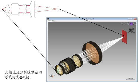

光线追迹-3D空间中的系统
非球面透镜后聚焦研究的图3

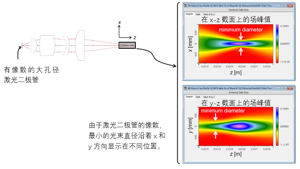

结果
场追迹
非球面透镜后聚焦研究的图4

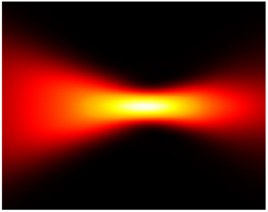

结果
场追迹
非球面透镜后聚焦研究的图5

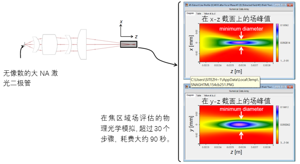

结果
场追迹
非球面透镜后聚焦研究的图6

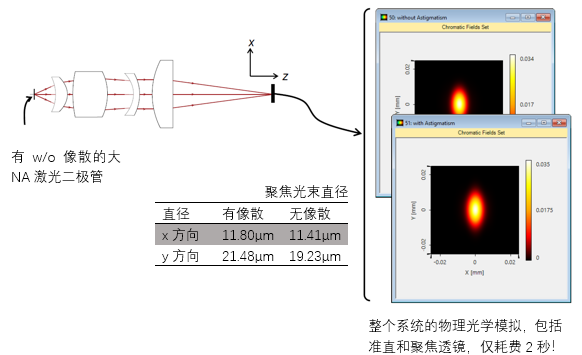

结果
场追迹
非球面透镜后聚焦研究的图7
