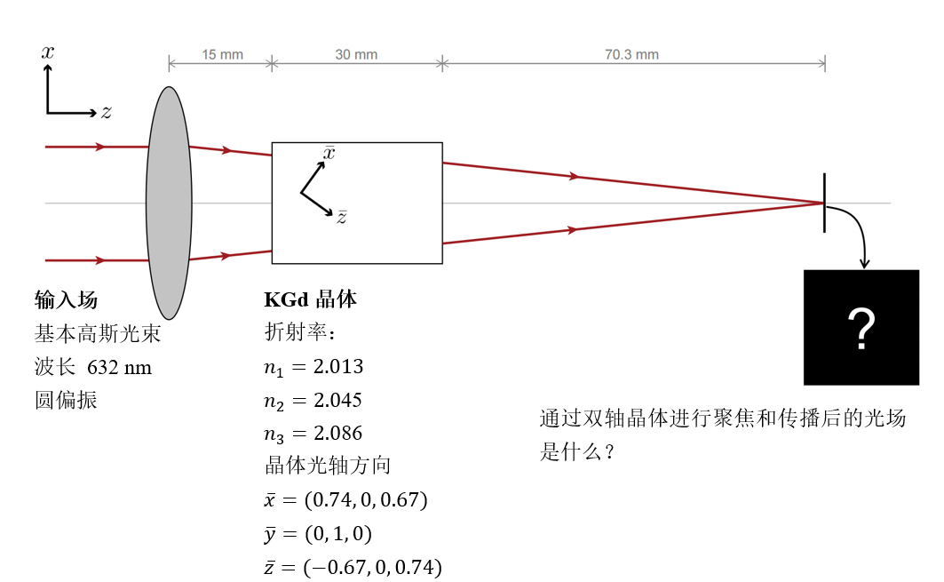

建模任务
双轴晶体中的锥形折射的图2
参数来自C. F. Phelan et al., Opt. Express 17, 12891-12899 (2009)

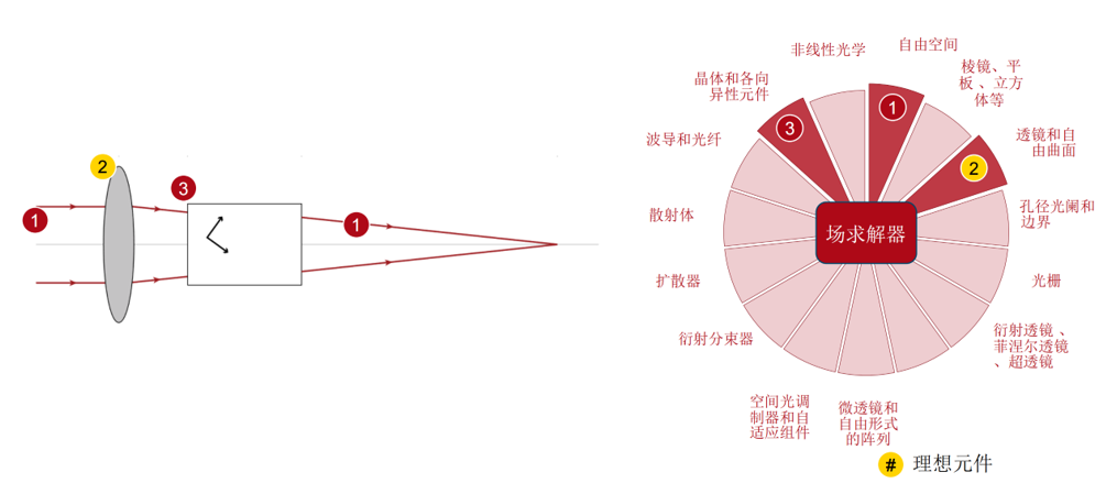

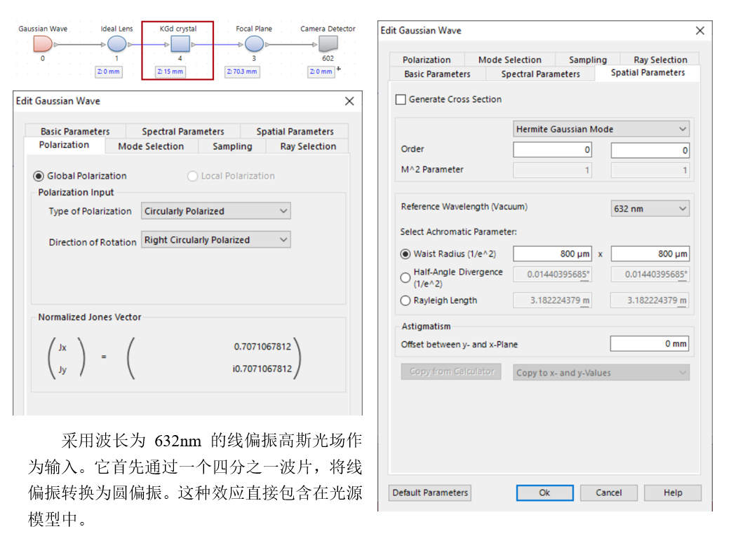

系统建立模块-光源
双轴晶体中的锥形折射的图3

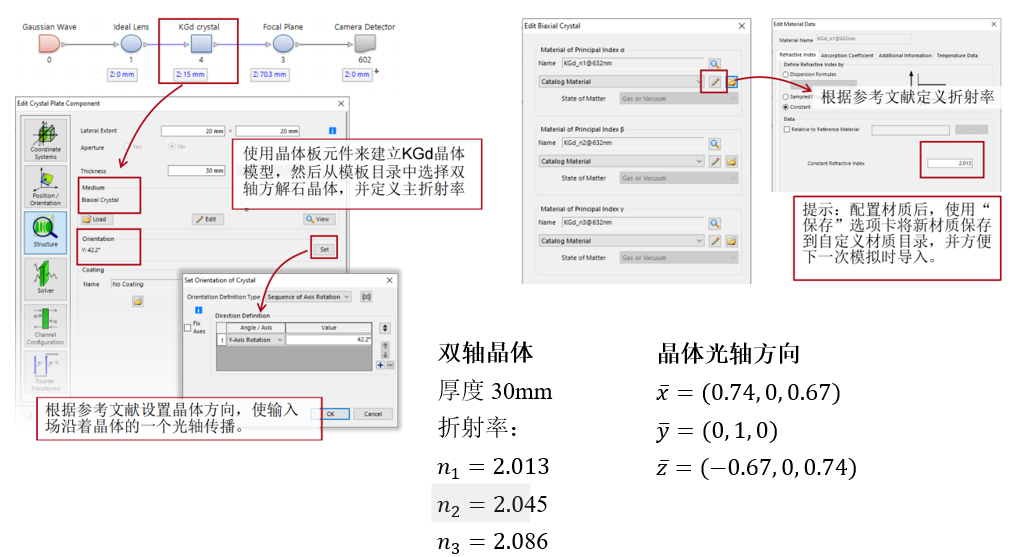

系统建立模块-双轴KGd晶体
双轴晶体中的锥形折射的图4

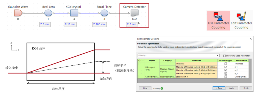

系统建立模块-自动探测器定位
双轴晶体中的锥形折射的图5
在锥形折射中,在输出处发生横向偏移。因此,我们使用参数耦合方法将探测器的位移与晶体参数(晶体厚度和主折射率)联系起来,以实现自动定位。该数学公式的表达式可以在参考文献中找到。
公式来自C. F. Phelan et al., Opt. Express 17, 12891-12899 (2009)

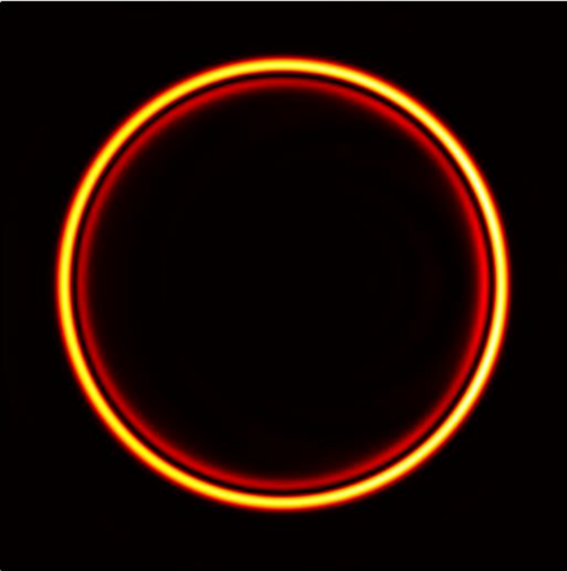

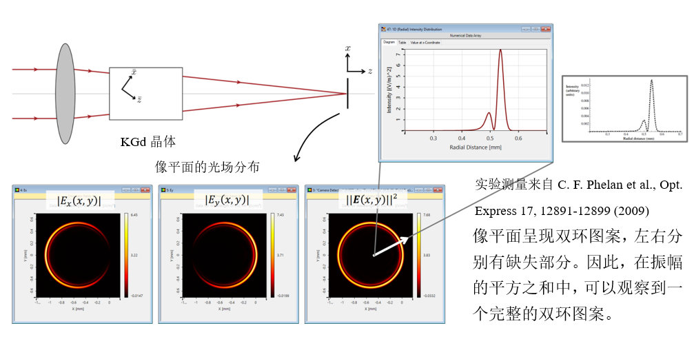

仿真结果
双轴晶体中的锥形折射的图6
