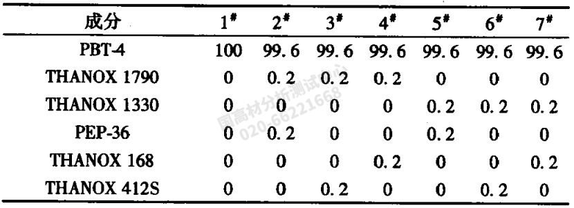

综合以上问题,本文通过筛选不同PBT树脂、抗氧剂复配后得到低雾度车灯装饰圈用PBT材料,并采用静态顶空比较不同配方的VOC含量,分析小分子析出物质种类,研究挤出机螺杆组合、酯交换抑制剂对材料挥发成雾后光泽度变化的影响。
表1 PBT配方(质量分数,%)

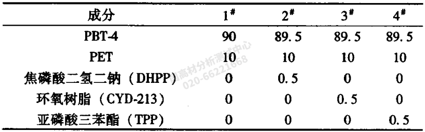

表2 PBT/PET合金配方(质量分数,%)

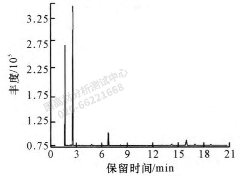

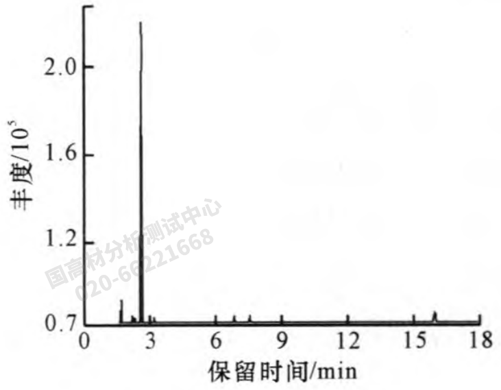

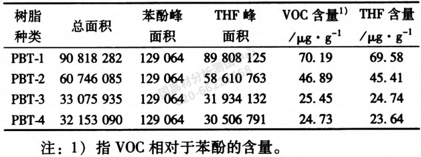

图1、2为不同PBT树脂静态顶空的GC-MS谱图,图2峰强度和出峰位置明显少于图1,结合表 3 来看,PBT-4树脂VOC含量最低,且THF在PBT小分子物质中含量占比高,是PBT树脂中的主要残留小分子物质。
图1 PBT-1 GC-MS谱图
图2 PBT-4 GC-MS谱图
表3 静态顶空GC-MS测试不同PBT的VOC结果

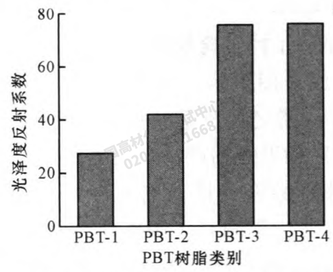

图3为不同PBT树脂的光泽度反射系数对比,表明PBT树脂小分子挥发物质含量差别较大,在合成过程残留的THF会以游离态形式残留在树脂中,从而使得小分子物质含量较高,且经过注塑机高温螺杆剪切后小分子物质含量会进一步上升,影响车灯饰圈长期使用效果。
图3不同PBT树脂的光泽度反射系数对比图

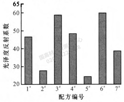

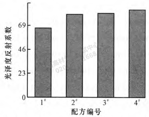

图4为不同抗氧剂添加到PBT-4树脂经过挤出机后的挥发成雾性测试结果,与图3数据相比 材料光泽度反射系数下降38.7%,在高温挤出过程中链段运动加剧,且受到螺杆剪切等外力作用使得小分子物质明显增多,光泽度变差。不同抗氧剂复配效果差异明显,受阻酚和硫醚类抗氧剂复配效果最佳,受阻酚类主抗氧剂通过终止反应阻止聚合物中自由基的破坏作用,硫醚类抗氧剂通过清除聚合物中存在的氢过氧化物,实现辅助抗氧。
图4 抗氧剂对PBT光泽度反射系数影响对比图

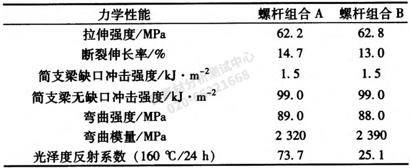

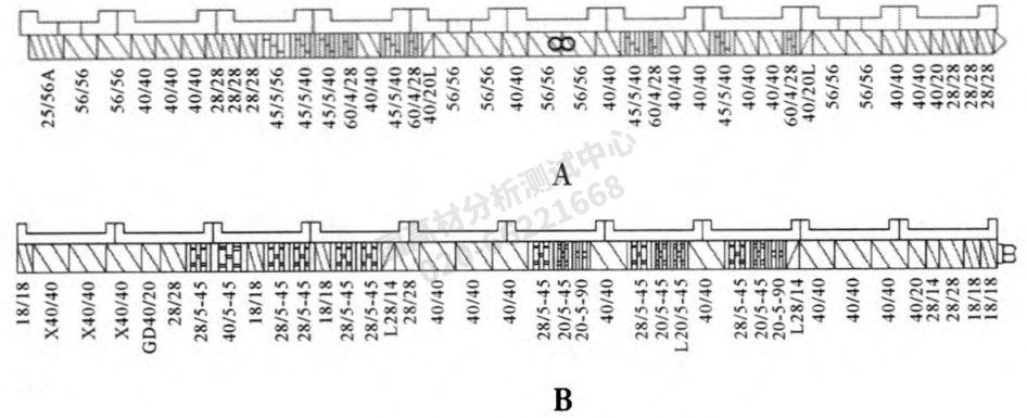

采用PBT-4树脂、受阻酚和硫醚类抗氧剂按照比例混合均匀,在240℃下经过同向啮合双螺杆挤出机挤出,螺杆组合中包括输送元件、混合元件及剪切元件等,通过螺杆组合达到分散/剪切两种效果。图5为采用的两种不同螺杆组合,结合表4发现不同螺杆组合对材料的力学性能无影响,但对材料光泽度具有较大的影响,A螺杆组合明显优于B螺杆组合;B螺杆后段剪切强度明显高于A螺杆,剪切越强,光泽度越低,这是由于在强剪切和高温条件作用下使得材料特性黏度降低,分子链运动加剧,导致材料降解, 产生较多的小分子物质。
表4 螺杆组合对材料性能的影响
图5 A&B螺杆组合

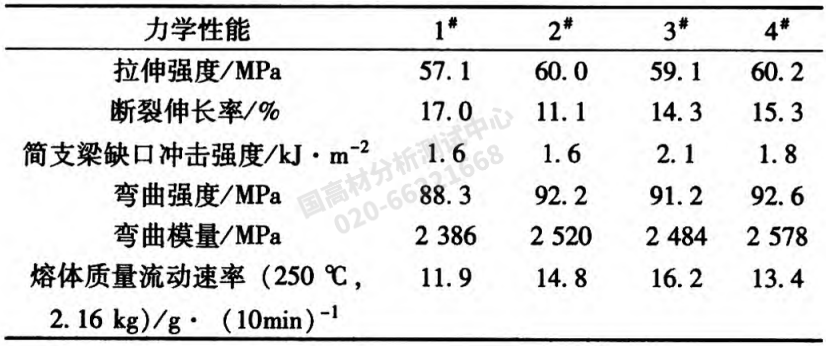

本文按照表2配方添加不同酯交换抑制剂以减少分子链断裂。从表5给出的力学性能结果来看,添加 酯交换抑制剂后弯曲模量明显提升,这是由于减少了 嵌段共聚物和无规共聚物的生成,防止破坏树脂结晶 度,从而力学性能明显优于未添加酯交换抑制剂。将图6中1#。与图4中6#相对比,加入PET后,光泽度反射系数提升11.4%,加入DHPP/环氧树脂/TPP后 三者光泽度反射系数接近,TPP效果最佳,能满足车灯饰圈良外观、高光泽度的要求,且酯交换抑制剂的 添加使得PBT/PET合金在注塑高温螺杆剪切过程中, 减少酯交换反应的发生,防止小分子物质的产生。
