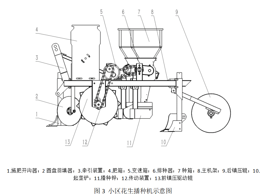

本研究设计的机具主要由施肥开沟器、圆盘回填器、起垄铲、牵引装置、肥箱、变速箱、种箱、排种器、传动装置、主机架、及镇压装置等组成,如图3所示。

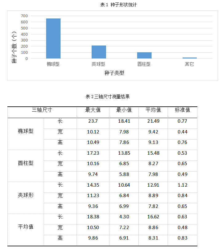

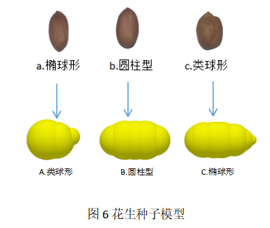

花生品种挑选“豫花22”,随机挑选1000粒,想对花生进行建模,需要先对实际的花生种子其进行分类、三轴尺寸测量,如表1与表2所示,根据数理统计结果建立花生模型,如图6所示。

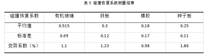

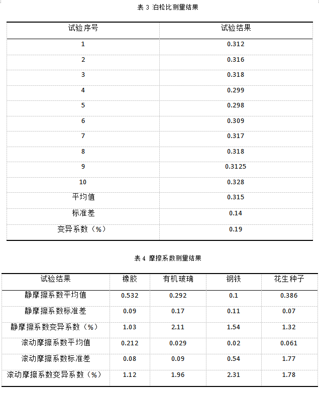

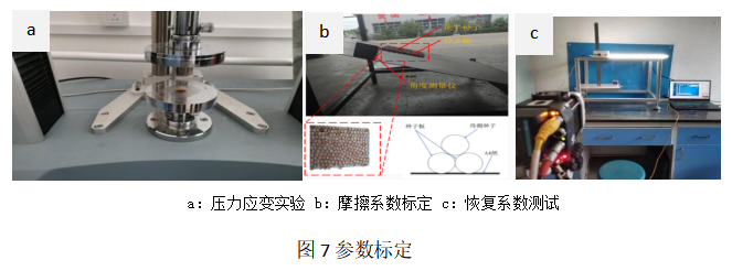

在建立花生模型时,需要对其进行参数的标定,本研究测定的参数有泊松比、摩擦系数、碰撞恢复系数,如图7所示。参数标定结果如表3、表4、表5所示。

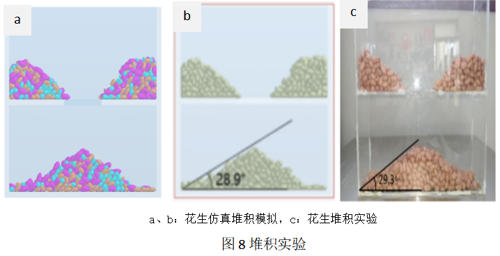

种子模型建立完成之后,需要进行验证。采用堆积实验,按照比例放入花生种子,最终测得实际堆积角29.3°,仿真堆积角为28.9°,验证了花生种子模型的准确性,如图8所示。

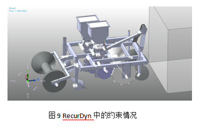

进行DEM-MBD耦合试验时,离散元的参数设置如表6所示,RecurDyn中的建立的约束关系如图9所示。

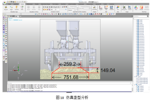

仿真分析结果如图10所示,垄高149.04mm,垄面宽259.2mm,垄底宽为751.68mm,当地要求花生种植垄高一般在100mm-200mm之间,垄面底部宽度在500-600mm之间,垄底宽度在700mm-1000mm之间,垄高和垄底均满足当地种植要求。

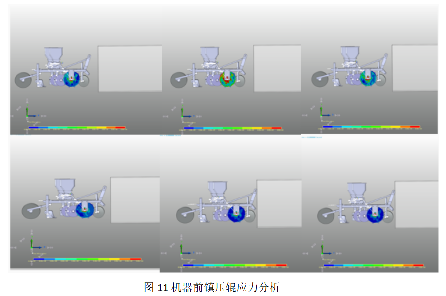

研究发现设计的花生播种单体的前镇压辊在运动过程中应力集中在轴承处如图11所示,制造时应加强对此处刚度的控制,降低机器故障率。

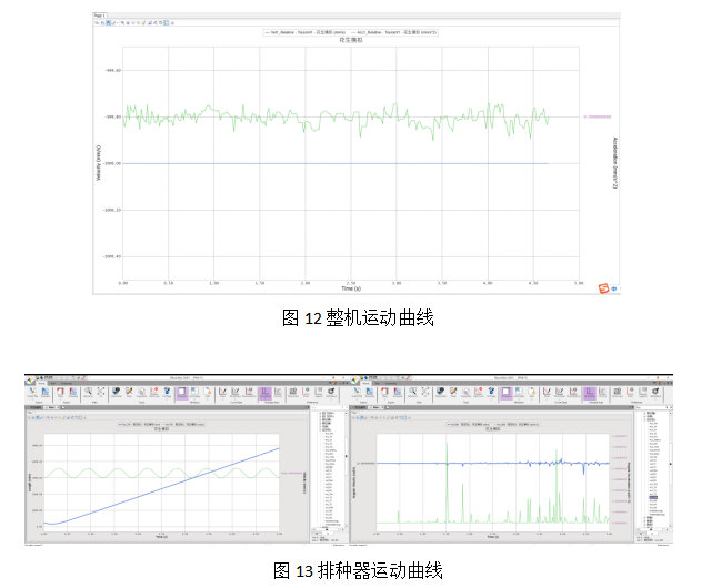

整机和排种器的运动曲线如图12、13所示,机器在运动过程中并未出现较大的突变,证明设计研究的样机在运动过程中十分的稳定。
