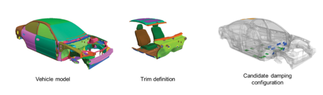

设计低振动车辆的第一步是对白车身进行适当的设计,以达到在动力总成安装点或悬挂点的各种载荷下,减少噪声主要辐射模式和车身内部面板的整体振动。一旦完成这一过程,就需要进一步细化阻尼垫的设计,一般通过使用刚度和阻尼特性随频率和温度变化的材料来表示阻尼垫。目标是确定最佳的位置和阻尼使用量,以尽量减少内部车身面板的振动。

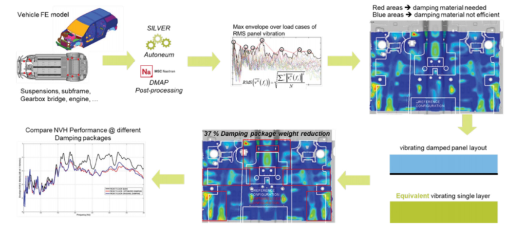

Autoneum 的 NVH 工程设计流程首先基于全频段的传递损失和吸声,设定空气噪声的目标并进行目标分解。然后,设计专用部件以满足这些要求,并确定满足这些要求的最轻材料清单。最后,将符合空气传播噪声要求的选定组合应用于结构传播噪声仿真模型,并进行进一步优化,以提高低频降噪性能。
Autoneum 针对流程的不同部分开发了各种技术,而这些技术应用上的普及正是 Autoneum 与 海克斯康合作的目标。流程的第一部分是应对阻尼包设计(包括定位和优化)的模块,称为 Autoneum SILVER。该工具用于在使用 MSC Nastran 进行有限元模拟的基础上确定阻尼垫的尺寸、形状和理想位置。在MSC Nastran DMAP的帮助下,输出考虑多种载荷条件下对主要振动峰值的贡献。通过专门的后处理,工程师可以在高亮区域定位减振垫。然后可以重新启动 MSC Nastran 以评估新放置的阻尼片所带来的性能改进,工程师可以比较新旧阻尼包,同时考虑减重和 NVH 性能。使用此流程,一家OEM用户的阻尼组件重量减轻了 37%,NVH 性能甚至更好。

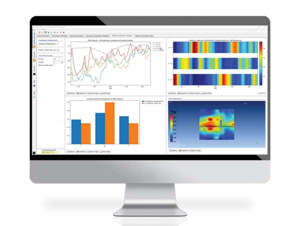

Autoneum SILVER 是一个流程或工作流,其中大部分是自动化的,只有少数是人工操作的。Actran 工作流程管理器非常适合将其打包成一个应用程序。Actran 工作流程管理器是 Actran 的新功能,它提供了为垂直应用定制的统一界面。更具体地说,它提供了一个框架,可以集成各种用户界面元素,如用户输入提示、图形和具有网格功能的三维视口,这些都是某些工作流程中进行前处理和后处理所必需的。
Actran 工作流程管理器最初作为 Actran 2021 的一部分与通过噪声工作流程一起出现,后来发展成为一个生态系统。目前已经包含多个工作流程,例如:电机噪声、航天结构声致振动以及用于快速、高频空气噪声预测的基于传输损耗的统计能量分析(基于 TL 的 SEA)的最新工作流程。与 Autoneum 合作开发的新阻尼垫定位工作流程已于 Actran 2022.1版本发布。
工作流程分为不同的选项卡或界面,工程师可以在其中设置阻尼垫的参数。第一步,工程师首先加载 Nastran 模型文件。这一步的目的是提供模型的模态和单元矩阵,这样就可以直接从工作流管理器运行模型来检索这些模态和单元矩阵,或者在有这些模态和单元矩阵的情况下将其导入。之后,工程师需要提供阻尼包的材料参数以及可布置阻尼的车身面板。工作流程的下一步是定义阻尼配置,工程师可以根据裸模型的计算结果,交互式地选择阻尼垫的尺寸和位置。在这一部分,工程师还可以获得原始面板质量以及阻尼包增加质量的信息。选定后,工作流程管理器会在用户界面内快速高效地计算阻尼包的性能。根据原始 MSC Nastran 模型中的可用信息,将阻尼垫作为数值单元参与计算。这降低了模型的复杂性,并大大缩短了求解时间。在计算出阻尼包的性能后,工程师可以直观地查看迁移率(MOBILITY)的包络线和峰值,同时可以查看可布置阻尼面板上的迁移率云图迁移率贡献图是工作流程中最重要的元素,因为它显示了需要阻尼的位置。工程师可以创建多种可能的阻尼配置,并在最后对它们进行快速比较,以找到最佳解决方案。
