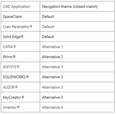

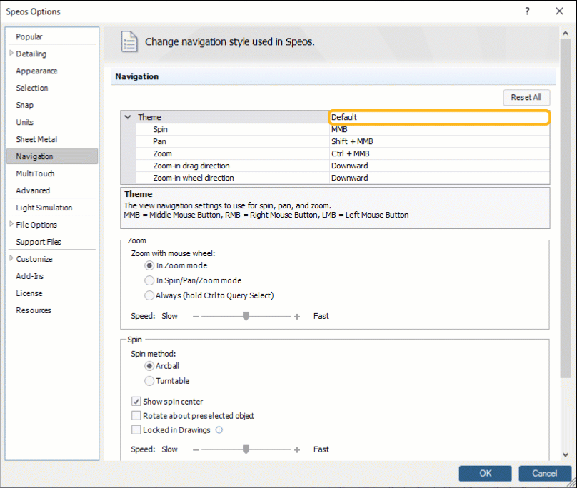

自定义主题(鼠标)

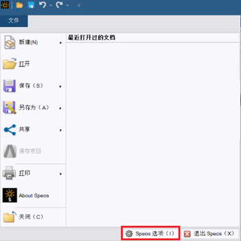

打开Speos软件后,在file文件下,选择Speos option选项。
为CAD应用程序选择一个导航主题,或者从下拉菜单中分别设置每个操作。在navigation浏览Theme主题位置,选择鼠标导航主题,可以根据使用习惯选择CATIA,CREO等操作方法。

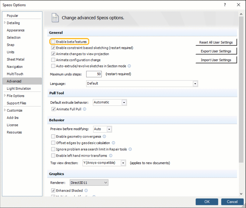

启用Beta版功能
选中“启用测试版功能”会在菜单上显示测试版功能。测试版功能是仍在开发中的功能,每个Speos版本可能有所不同。在advanced高级选项中,选择beta功能。

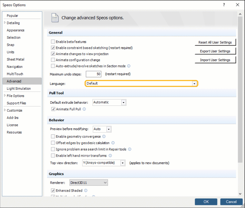

更换语言(Spaceclaim)
选择一种想使用的语言。与spacecclaim相关的用户界面语言将更改为所选语言。在advanced高级选项中,选择language功能。

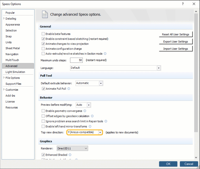

改变俯视图方向
这允许将顶视图更改为Z、Y或x。此设置随文档一起保存,并且仅适用于新文档。当从使用不同向上方向的其他CAD应用程序导入绘图时,可能需要更改此设置。建议设置为“Z (Speos默认)”。在advanced高级选项中,选择behavior功能。

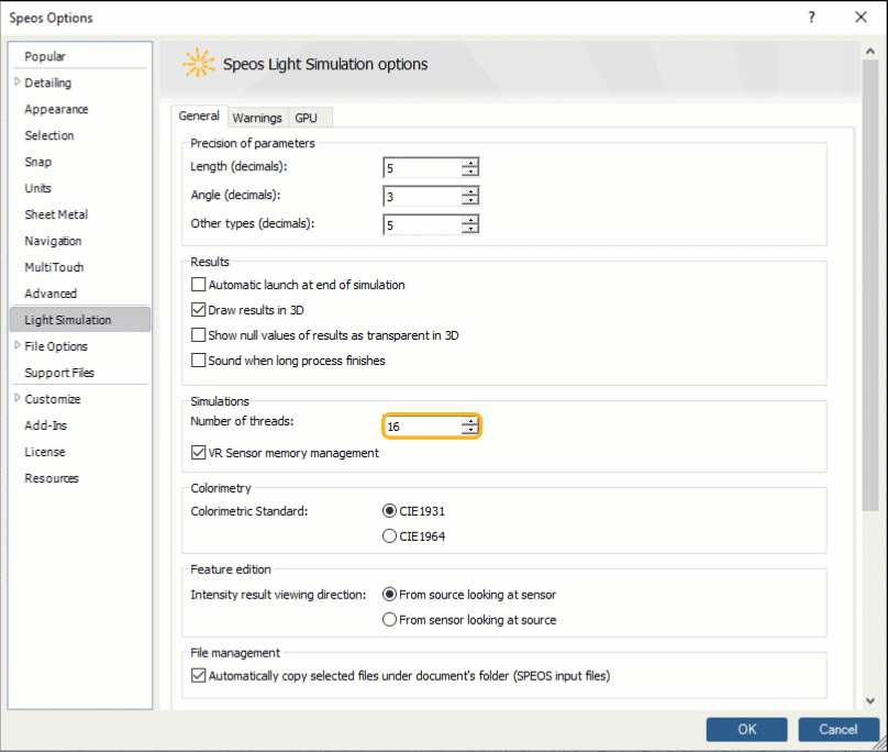

改变模拟的线程数
定义用于正向和逆向模拟的CPU线程数。当出现错误提示“没有足够的ANSYS OPTIS HPC许可,Licensing Error Not enough Speos HPC licenses”时,需要设置更少的线程。没有加购HPC workgroup的用户默认4HPC数量,将线程数改成4可运行仿真。在Light simulation选项中,选择general此功能。

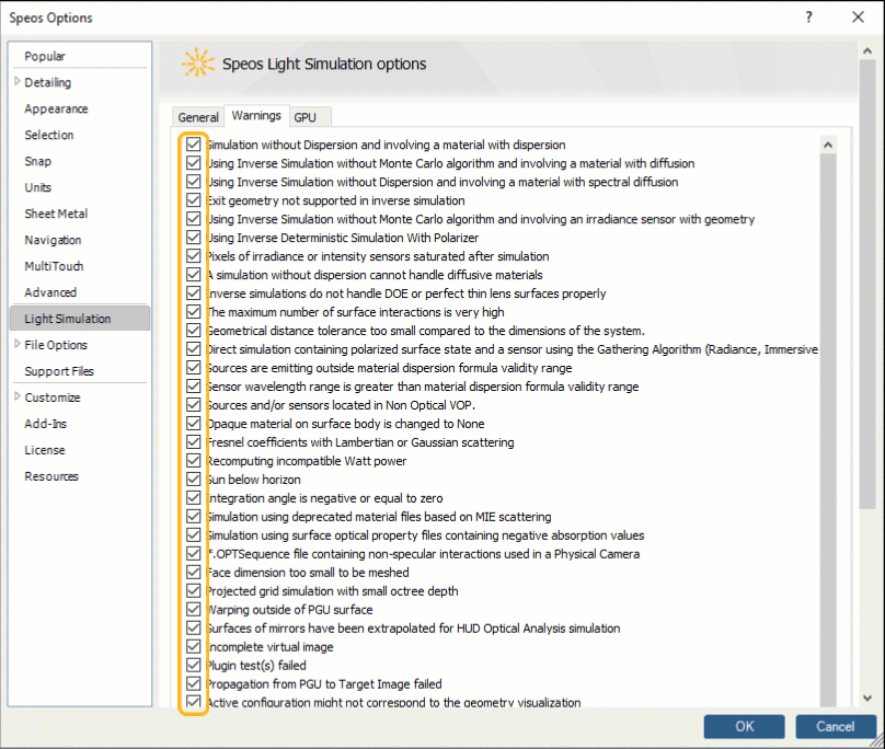

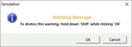

过滤警告消息
如果有要隐藏的警告消息,请设置过滤器。可以取消选中想要隐藏的内容。警告内容,不影响仿真运算。在Light simulation选项中,选择warnings此功能。

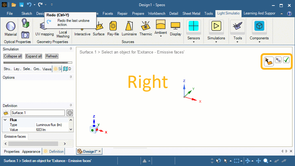

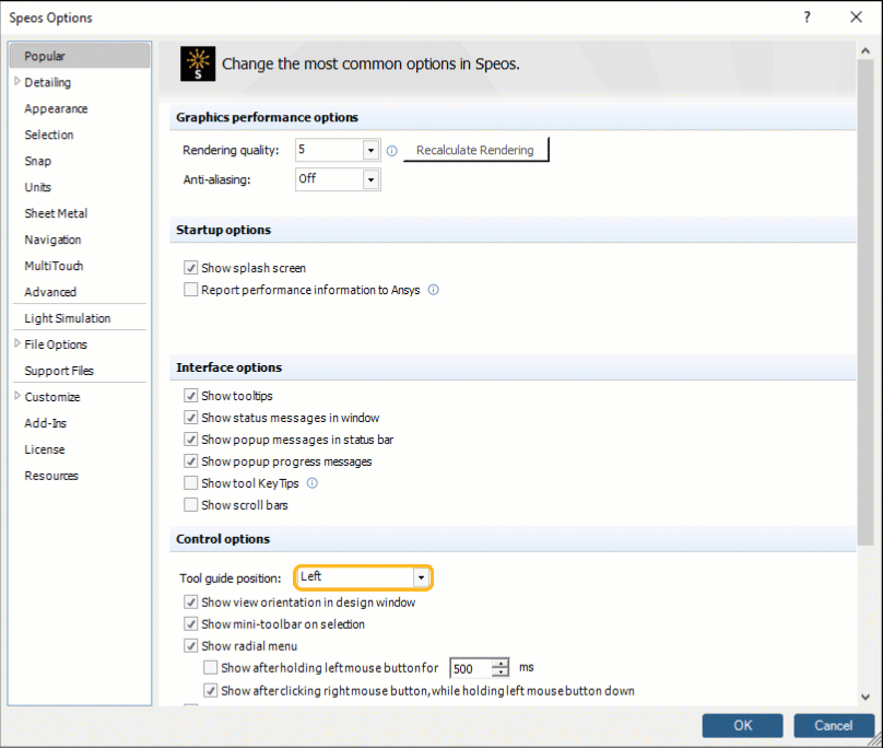

更换选择工具向导位置
可以自定义工具向导的位置,以选择Speos功能。在popular通用选项中,设置此功能。

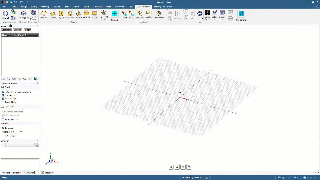

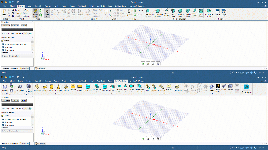

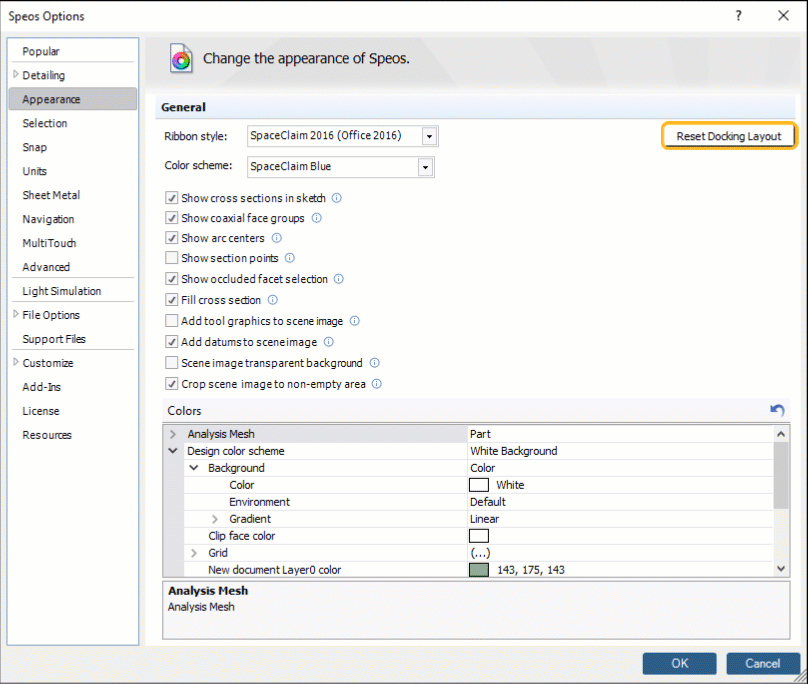

自定义面板布局
可以通过将面板拖到所需位置来自定义面板。把它放到图标上
如果面板消失或想要重置自定义,请单击Speos选项中的 Appearance外观“Reset docking layout 重置对接布局”按钮。
