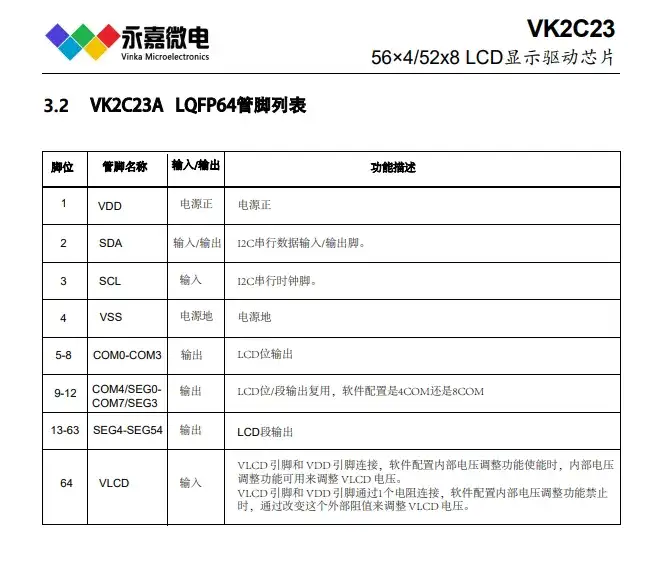

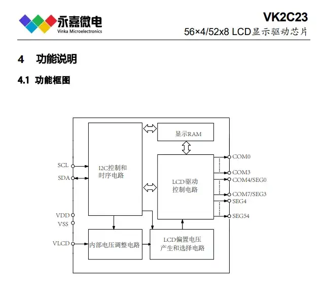

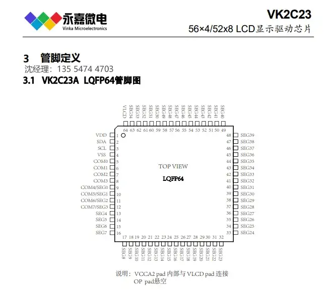

VK2C23是一个点阵式存储映射的LCD驱动器,可支持最大224点(56SEGx4COM)或者最大416点(52SEGx8COM)的LCD屏。单片机可通过I2C接口配置显示参数和读写显示数据,也可通过指令进入省电模式。其高抗干扰,低功耗的特性适用于水电气表以及工控仪表类产品。L63+41

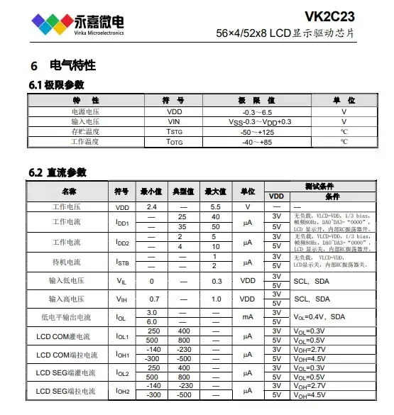

特点: • 工作电压 2.4-5.5V • 内置32 kHz RC振荡器 • 偏置电压(BIAS)可配置为1/3、1/4 • COM周期(DUTY)可配置为1/4、1/8 • 内置显示RAM为56x4位、52x8位 • 帧频可配置为80Hz、160Hz • 省电模式(通过关显示和关振荡器进入) • I2C通信接口 • 显示模式56x4、52x8 • 3种显示整体闪烁频率 • 软件配置LCD显示参数 • 读写显示数据地址自动加1 • VLCD脚提供LCD驱动电压源(<5.5V) • 内置16级LCD驱动电压调整电路 • 内置上电复位电路(POR) • 低功耗、高抗干扰 LCD/LED控制器及驱动器系列芯片简介如下: RAM映射LCD控制器和驱动器系列:
