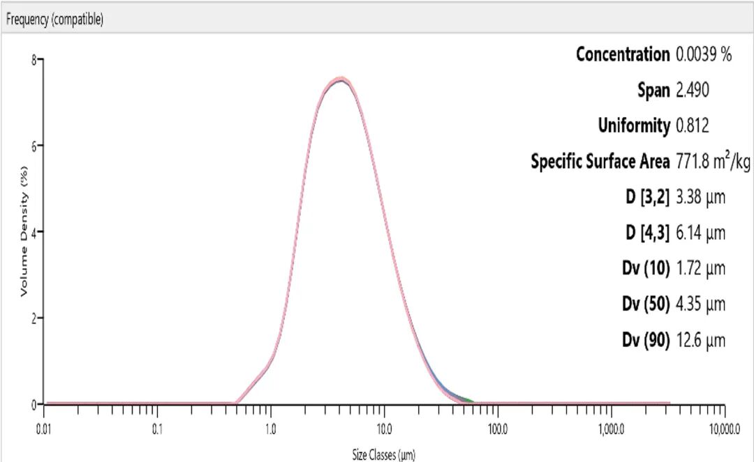

粉末测量新技术:Mastersizer 3000+ vs Morphologi-4ID的图1
图1:Mastersizer可以大量且快速地分析粉末粒径大小

Mastersizer 3000+
使用雷射绕射法测量粒径大小,其具有以下特点:
  • 测量范围广:可量测从奈米到微米级别(10nm~3.5mm,范围和材料本身有关)的颗粒。
  • 高代表性和重复性: 相比其他方法(例如:筛分法),雷射绕射法提供更具代表性且重复性好的数据。
  • 快速测量: 能给出实时的粒径分布结果,并且能在短时间内完成完整的粉末分析,如图1。

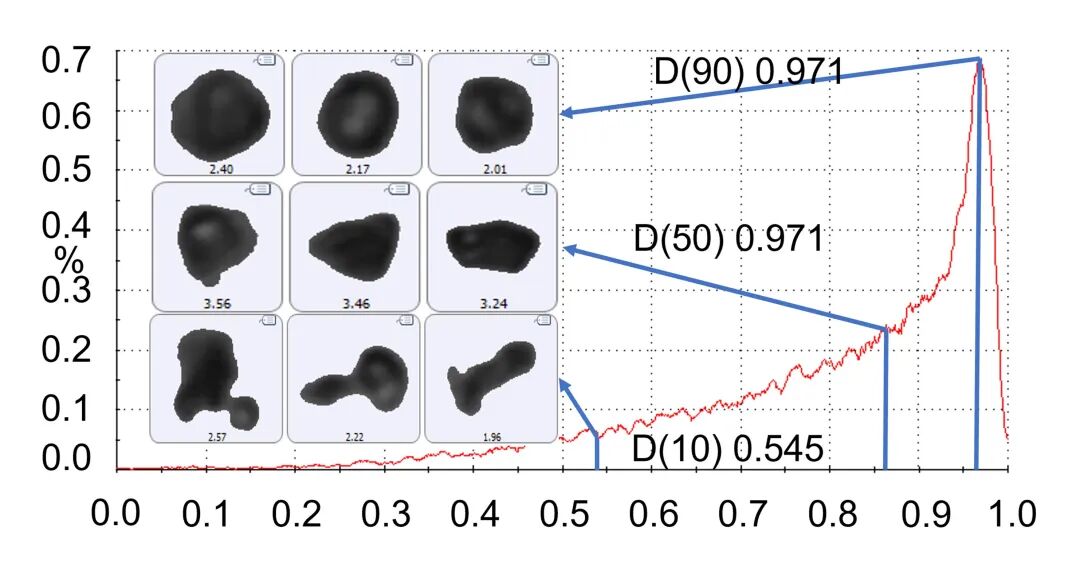

Morphologi 4-ID
专门用于颗粒形貌分析,具备以下特点:
  • 高分辨率成像:显示颗粒形貌特征,包括粒径、真圆度、伸长率等。
  • 自动化分析: 自动量测、识别、分析、统计和量化颗粒形状参数,甚至可以自动分散样品。
  • 多参数测量: 提供全面的颗粒特性数据,同时可以进行特定的参数分类,这有助于优化粉末形貌特性,提高烧结性能和机械性能,如图2。
  • 粉末测量新技术:Mastersizer 3000+ vs Morphologi-4ID的图2
  • 图2:Morgpologi 4-ID,除了形貌分布也可以看到颗粒形状
