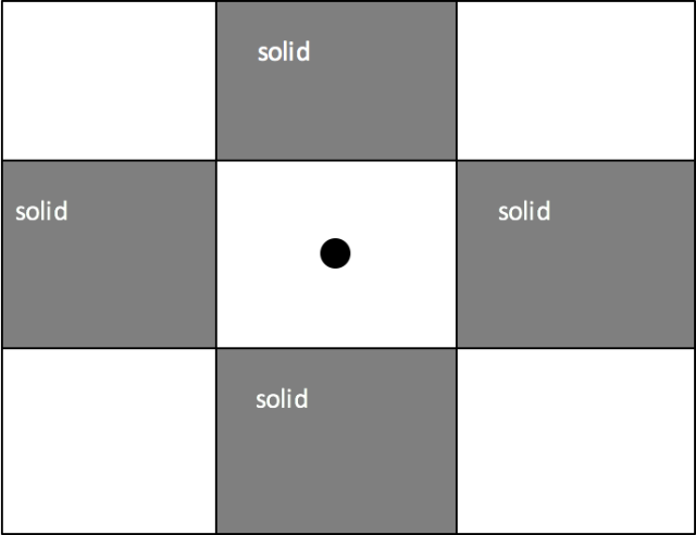

一种特殊类型的固定颗粒用于识别和可视化最后冻结的位置,称为“热节”。使用凝固模型时,将自动输出此结果。如图1所示,在相邻的区域的熔体变为固态时中心位置还未凝固就会自动生成热节粒子来标示。

图1. 热节粒子显示

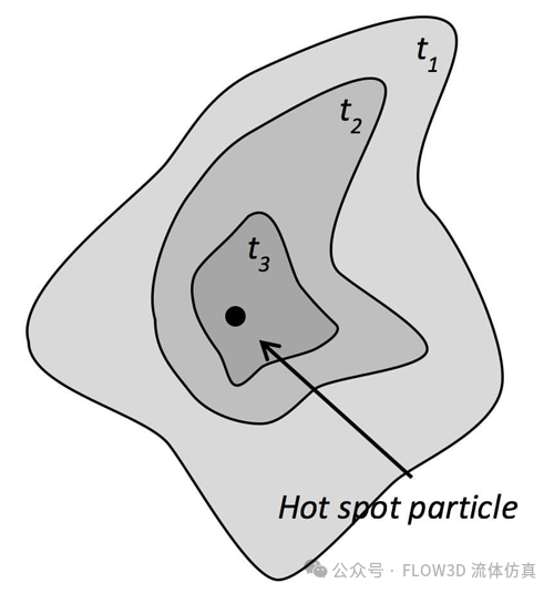

图2显示所连接液体区域的体积如何随凝固时间的变化。然后将计算的量标准化,使所有热节幅度的值都在0和1之间的范围内。这允许铸件内不同热节对孔隙形成的潜在影响进行简单的比较分析。值越高,凝固过程中连接的液体区域越大,表示在最后凝固的位置出现缩孔缺陷的可能性越大。
凝固热节和冒口系统设计的图3
图2 包含热节粒子的液体体积演变:t3> t2> t1。

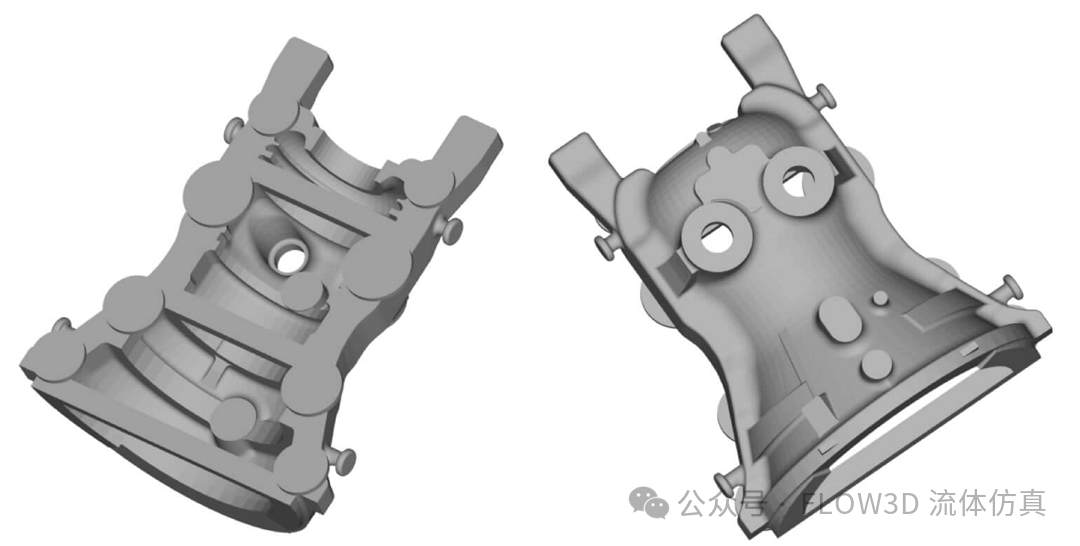

由Flow Science China提供并讨论了使用此功能对半汽轮机汽缸,如图3,进行重力铸造的冷却和冒口系统设计。零件的外部尺寸为2.83×2.34×1.10米,总体积约为0.95立方米,如下所示。铸造材料为碳钢,浇注温度为1530°C。
凝固热节和冒口系统设计的图7
图3 铸件
首先,对没有冷却和冒口的铸件进行凝固模拟。目的是确定热节位置,并确定冷铁和冒口的位置,以及冒口的尺寸。

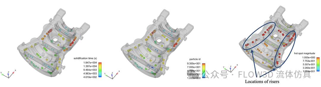

下图显示了凝固时的热节粒子,分别以凝固时间、粒子ID和热节大小来显示。从这些图直接看出热节位置和形成缩孔缺陷的可能性。根据铸件的几何特征,放置冒口的位置很容易确定,如图4右侧所示。但是,底壳上有一些热节,不适合放置冒口。为了防止这些位置的缩孔缺陷,可以使用冷铁来改变凝固方式,以驱使最后的凝固位置在冒口区域。
凝固热节和冒口系统设计的图8
图4
计算出的热模数显示在右侧。较大的值与最后凝固位置一致。此外,热模数可用于确定热节位置的冒口尺寸。确定冷铁和冒口后,将运行第二次凝固模拟,以验证冷铁和冒口的设计。
