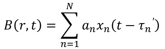

由测量得到的传声器信号汉航NTS.LAB ACX声学相机模块应用于汽车发动机噪声源定位的图5对成像面某一点进行聚焦,即用声波传播至参考阵元与至所有阵元的相对延迟时间汉航NTS.LAB ACX声学相机模块应用于汽车发动机噪声源定位的图6来进行时延补偿,接着对补偿后的信号进行加权、求和,可得到系统的输出为:
汉航NTS.LAB ACX声学相机模块应用于汽车发动机噪声源定位的图7

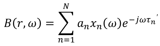

经傅里叶变换到频域输出为:
汉航NTS.LAB ACX声学相机模块应用于汽车发动机噪声源定位的图8
式中,汉航NTS.LAB ACX声学相机模块应用于汽车发动机噪声源定位的图9为加权系数,由式可看出,若汉航NTS.LAB ACX声学相机模块应用于汽车发动机噪声源定位的图10,此时补偿后的各信号具有相同的相位,聚焦后的输出最大;若汉航NTS.LAB ACX声学相机模块应用于汽车发动机噪声源定位的图11,此时补偿后的各信号相位不同,求和时可能出现相互抵消。

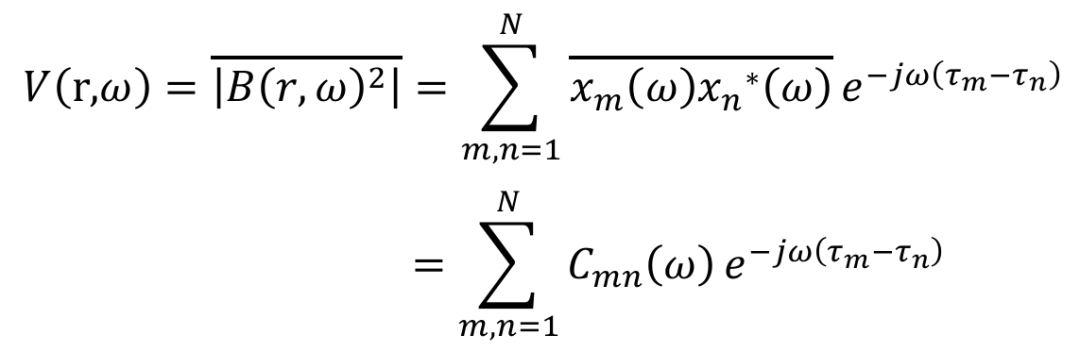

式中,汉航NTS.LAB ACX声学相机模块应用于汽车发动机噪声源定位的图13是传声器信号的互功率谱,将波束形成输出的平均功率谱分解成自谱和互谱两个部分:
汉航NTS.LAB ACX声学相机模块应用于汽车发动机噪声源定位的图14

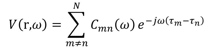

由于各个传声器之间的噪声通常是互不相干的,因此在实际工程应用中,可去除功率谱中的自谱部分,产生更好的降噪效果和抗干扰能力,最终输出为:
汉航NTS.LAB ACX声学相机模块应用于汽车发动机噪声源定位的图15

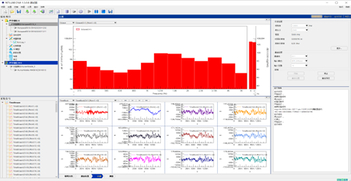

通过使用汉航NTS.LAB ACX声学相机系统对实时噪声数据进行观测,可以从图5中的示波界面可观测到1300-1600Hz的频率范围内噪声信号表现出显著的能量峰值。结合前文对发动机噪声的分析,这一频段内的噪声主要源于动力总成系统内部机械部件的运动产生的机械噪声。因此,在1300-1600Hz频段范围内进行声源定位分析,清晰地识别出机械噪声源的位置,能够为后续的噪声优化和控制提供关键数据支持。
汉航NTS.LAB ACX声学相机模块应用于汽车发动机噪声源定位的图18
图5 NTS.LAB DSA示波信号

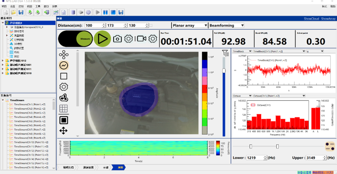

在1300-1600Hz频段,应用Beamforming算法,对整个动力总成系统进行声源定位成像,结果如图6所示。
汉航NTS.LAB ACX声学相机模块应用于汽车发动机噪声源定位的图19
图6 NTS.LAB ACX声源实时定位结果
在汉航NTS.LAB ACX声学相机模块的支持下,系统能够在测量过程中同时采集数据和画面,并将其实时导入NTS.LAB Analysis平台进行每帧数据的声学成像分析。在NTS.LAB Analysis中打开该段测量信号,可以观察到1500Hz下的声源成像结果,图像清晰地显示了噪声主要来自汽车发动机部位。这种直观的声源成像结果为噪声源定位提供了高效、精准的参考,有助于工程师更快速地开展降噪和优化工作。
