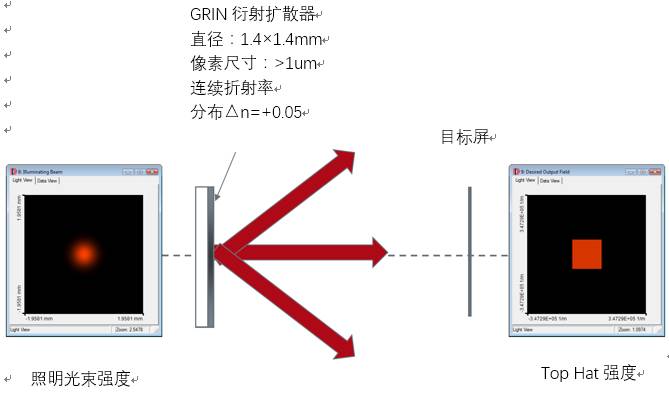

照明光束参数
波长:632.8nm
激光光束直径(1/e2):700um
VirtualLab运用:设计和分析GRIN扩散器的图2

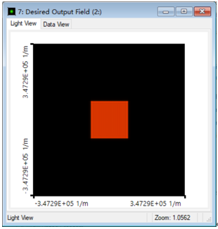

理想输出场参数
直径:1°
分辨率:≤0.03°
效率:>70%
杂散光:<20%
VirtualLab运用:设计和分析GRIN扩散器的图3

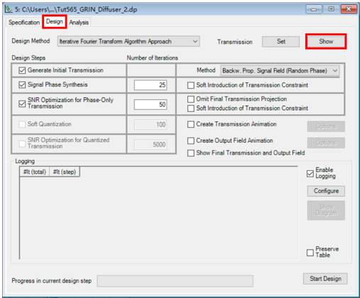

2.设计相位函数
VirtualLab运用:设计和分析GRIN扩散器的图4
相位的设计请参考会话编辑器
Sc563_GRIN_Diffuser_1.seditor和优化文档Sc563_GRIN_Diffuser_2.dp。
设计没有离散相位级的phase-only传输。

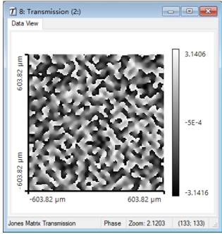

4.计算折射率调制
VirtualLab运用:设计和分析GRIN扩散器的图5
从IFTA优化文档中显示优化的传输

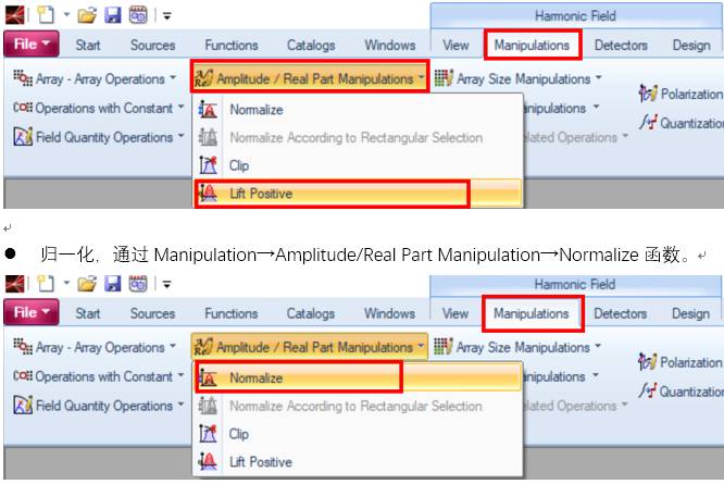

将传输相位转变为实部,通过函数Manipulation→Field Quantity Operations→Move→Phase to Real。
VirtualLab运用:设计和分析GRIN扩散器的图6
生成正向函数,通过Manipulation→Amplitude/Real Part Manipulation→Lift Positive函数。
VirtualLab运用:设计和分析GRIN扩散器的图7

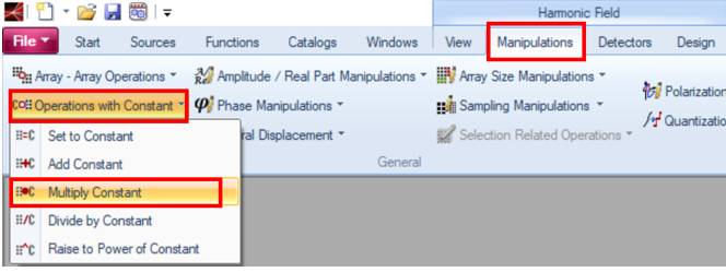

乘以最大调制折射率(0.05),通过Manipulation→Operation with Constant→Multiply Constant函数。
VirtualLab运用:设计和分析GRIN扩散器的图8

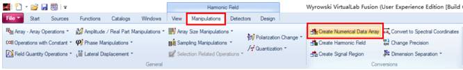

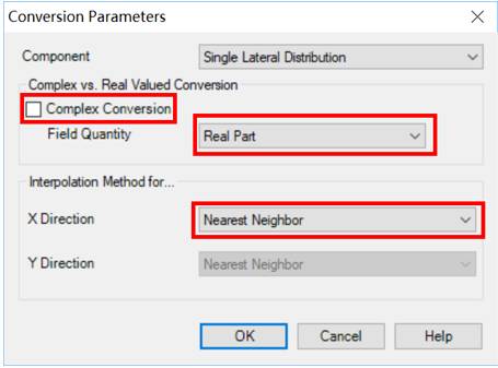

将数据转换成数据阵列:Manipulation→Create Numerical Data Array(参见下一张)。
VirtualLab运用:设计和分析GRIN扩散器的图9
VirtualLab运用:设计和分析GRIN扩散器的图10
数据阵列可用于存储折射率调制。
选择在下一个对话框中将实部转化为一个数据阵列图。
插值应该设置为Nearest Neighbor来得到一个像素化折射率调制。

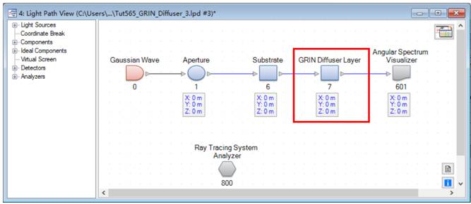

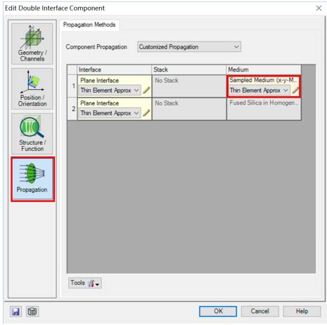

5.X/Y采样介质
VirtualLab运用:设计和分析GRIN扩散器的图11

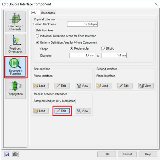

GRIN扩散器层将由双界面元件模拟。
这个元件可以在平面层和任意折射率调制之间进行模拟。
元件厚度对应于层厚度12.656μm。
折射率调制由采样x/y调制介质模拟。
VirtualLab运用:设计和分析GRIN扩散器的图12
VirtualLab运用:设计和分析GRIN扩散器的图13

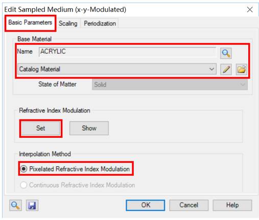

基材丙烯酸的离散数据应该从miscellaneous材料目录中加载。
折射率调制的数据阵列必须设置到介质中。
应该选择像素化折射率调制。
VirtualLab运用:设计和分析GRIN扩散器的图14
VirtualLab运用:设计和分析GRIN扩散器的图15
优化的GRIN介质是周期性结构。
只优化和指定一个单周期。
介质必须切换到周期模式。周期是
1.20764μm×1.20764μm。
6.通过GRIN介质传播
 VirtualLab运用:设计和分析GRIN扩散器的图16
VirtualLab运用:设计和分析GRIN扩散器的图17

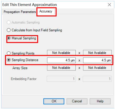

通过折射率调制层传播的传播模型:
-薄元近似
-分步光束传播方法。
对于这个案例,薄元近似足够准确。
在传播面板上选择传播方法,并且编辑传播设置。
场采样必须设置为手动模式并且采样距离为4.5μm(半像素尺寸)。

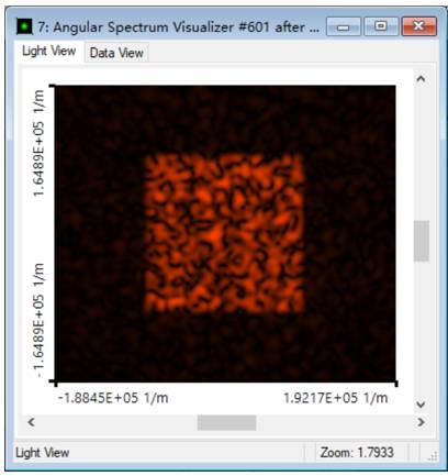

7.模拟结果
VirtualLab运用:设计和分析GRIN扩散器的图18
角强度分布
(参见Sc563_GRIN_Diffuser_3.lpd)
