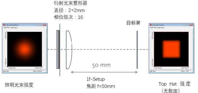

•这个案例使用了稍微修改过的案例LBS.001的光束整形器系统,应用单参数和蒙特.卡罗方法来对系统进行公差分析。
4.建模任务
VirtualLab:应用参数运行对光束整形元件进行公差模拟的图1

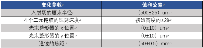

分析系统的以下公差:
VirtualLab:应用参数运行对光束整形元件进行公差模拟的图2

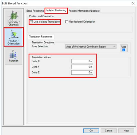

5. 模拟对齐公差
VirtualLab:应用参数运行对光束整形元件进行公差模拟的图3
•模拟元件的对齐公差必须在Stored Function元件的Position/Orientation标题下选择Isolated Positioning标签并勾选Use Isolated Translation以激活公差分析功能。
•公差值由Parameter Run进行改变。在元件对话框中的值可以忽略。

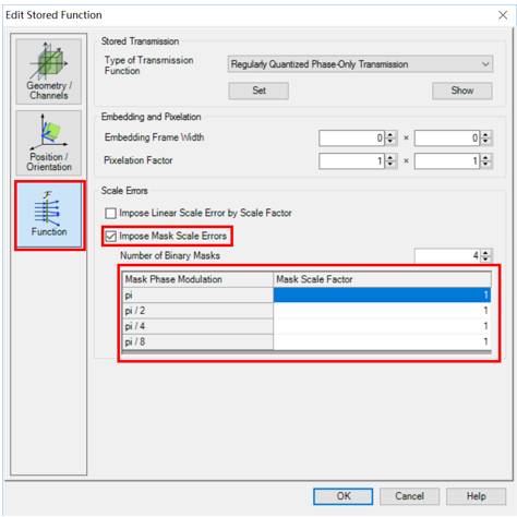

6.模拟刻蚀深度公差
VirtualLab:应用参数运行对光束整形元件进行公差模拟的图4
•模拟掩膜刻蚀深度误差必须在Stored Function元件的Function页面中进行激活。
•公差值必须由Parameter Run进行改变。忽略元件对话框中的相关设置。
•公差值1代表的是理想的刻蚀深度。

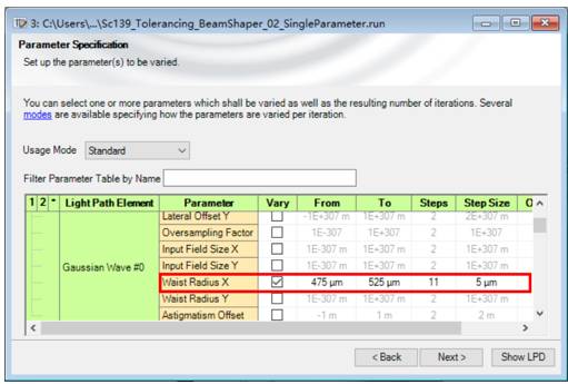

7. 单参数变化
VirtualLab:应用参数运行对光束整形元件进行公差模拟的图5
•激光光束半径对光束整形系统的光学性能有强烈的影响。
•Usage Mode(使用模式):选择Standard(标准)模式以改变单个参数。
•选择腰束半径X作为变化的参数。

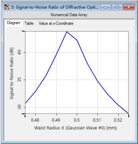

VirtualLab:应用参数运行对光束整形元件进行公差模拟的图6
•光束整形系统对激光光束半径的变化非常的敏感。
•信噪比(SNR)将减小到28dB。

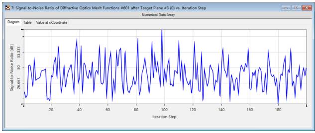

8.蒙特卡洛模拟

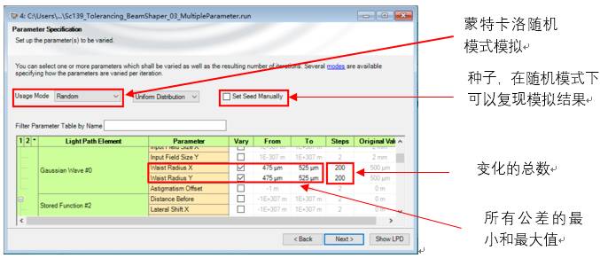

VirtualLab:应用参数运行对光束整形元件进行公差模拟的图7
模拟结果
VirtualLab:应用参数运行对光束整形元件进行公差模拟的图8
VirtualLab:应用参数运行对光束整形元件进行公差模拟的图9
•依据于随机参数集的SNR变化。

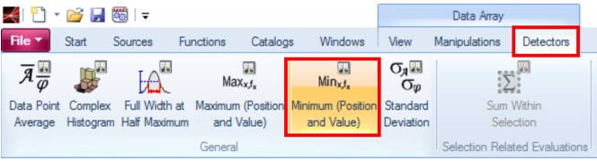

•最小SNR可以通过在菜单中点击Detectors-Minimum(Position and Value)探测图蒙特卡罗结果中的最小值以及位置。
•最小SNR:22.2dB
•平均SNR:28.5dB

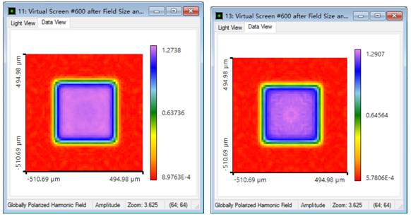

9. 生成的场分布
VirtualLab:应用参数运行对光束整形元件进行公差模拟的图10
•左图:理想输出强度(SNR38.1dB)
•右图:最低信噪比的光图样(SNR22.2dB)
•将蒙特卡洛模拟结果导出到外部软件(例如Microsoft Excel)运行进行进一步统计评价。
