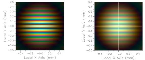

考虑恒星的测量。恒星由一个多色光光源模拟,它在一个小的角度范围内照射干涉仪,这对应于它的角直径。正常入射在两个路径P1和P2之间没有光程差。然而,进入到干涉仪中光线的光程差会随着角度的增大而增大。探测器上生成的干涉图样的一些例子如图2所示。
FRED运用:天文光干涉仪的图3
图2 左:角度范围为1弧秒的恒星在探测器上的白光干涉图样,白光的中心波长为0.55um,半带宽为0.1um。干涉仪的小孔半径为1mm,反射镜距离为50mm。右:增加反射镜间距到100mm的干涉图样,此干涉图的能见度降低了。

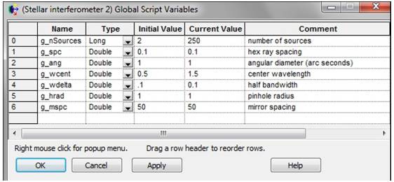

条纹可见度是光源角度范围、光谱含量、小孔半径和两个外反射镜(M1和M2)之间的距离d的函数。在实际中,改变反射镜间距可以获得预期的未知值:光源的角度范围。为了观察干涉图样上这些变量每个的影响,使用FRED内置的BASIC脚本环境,可以写入带有全局变量的嵌入式脚本。这些变量如图3所示。全局变量允许用户对脚本化FRED模型进行调整,而不需要直接编辑脚本本身。
FRED运用:天文光干涉仪的图4
图3 迈克尔逊恒星干涉仪的全局脚本变量

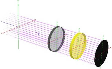

从FRED系统的X偏振片示例开始,波片元件添加到了x偏振片后面(图1)。模拟一个波片有两种方法。最简单的方法是指定一个1/2波片涂层到一个表面上。在FRED文件的Coatings分类下,用户可以右键点击Create a New Coating….在下拉菜单中,可以选择“Polarizer/Waveplate Coating (Jones matrix)”。对于这个例子,涂层类型选择“1/2 wave +45 Fast Axis”。这样可以保证波片的晶轴相对于x偏振的入射光旋转45度。
FRED运用:天文光干涉仪的图6
图1 随机偏振光通过x偏振片过滤。剩余的光线通过一个+45°1/2波片(黄色),它可以将x偏振光转换成y偏振光。

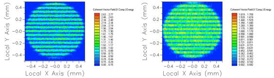

为了保证光线确实是y偏振的,在探测器表面显示了相干矢量波场(Coherent Vector Wave Field)。选择右键菜单“Show X Component of Field”,然后再次点击右键,选择“Show Statistics”,可以观察到x偏振分量上能量的积分。比较X分量和Y分量,可以证实几乎所有的入射能量都在y偏振分量上。

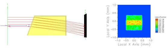

波片的厚度决定了到达探测器x和y偏振光的比值。为了说明这一点,使用3°楔形方解石替代杆状波片。相干场的x和y分量如图3所示。
FRED运用:天文光干涉仪的图9
图3 x偏振光通过具有+45°光轴的楔形方解石晶体后,探测器上相干矢量场的x和y分量。波片厚度沿着y方向变化,因此在沿着楔形周期性位置处担当着1/2波片的角色。
