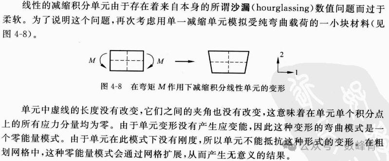

庄茁P65对沙漏现象的描述如下图:
有限元笔记#2:什么是沙漏现象?为什么减缩积分线性单元会存在沙漏问题?的图1

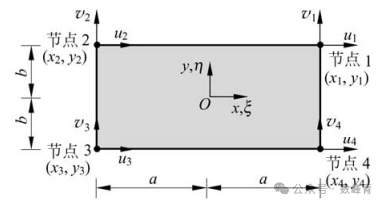

以一个平面应力问题的四节点矩形单元为例。
有限元笔记#2:什么是沙漏现象?为什么减缩积分线性单元会存在沙漏问题?的图2
单元的坐标系建立在中心。对于这样一种线性单元,在构造刚度矩阵的时候,需要进行下式所示的积分。

在纯弯曲变形加载模式下,该刚度矩阵得出的节点位移向量解具有一定的特征,庄茁P65的图示(本文图1)也表示了这种特征:四个节点在2方向的位移相等,1、3节点在1方向上的位移相等,2、4节点在1方向上的位移相等,且它们互为相反数,也即我们可以得到如下形式的一个节点位移向量:
有限元笔记#2:什么是沙漏现象?为什么减缩积分线性单元会存在沙漏问题?的图4
但是需注意,只有在纯弯曲加载模式下,才会得到这样形式的位移向量。

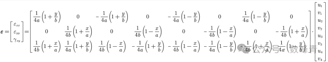

针对上面的线性矩形单元,其应变矩阵如下图所示:

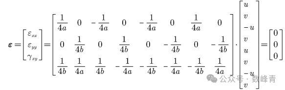

有限元笔记#2:什么是沙漏现象?为什么减缩积分线性单元会存在沙漏问题?的图5在减缩积分模式下,例如积分点(0,0),并将得到的节点位移代入,可以得到该积分点下的应变值为:
有限元笔记#2:什么是沙漏现象?为什么减缩积分线性单元会存在沙漏问题?的图6
可以看出,在该积分点处,应变的三个分量都为0。在非线性分析中,当前增量步得到积分点上的应力应变值需要代入本构曲线中,更新本构数据,进而构造下一个增量步迭代所需要的初始切线刚度矩阵。如果使用了减缩积分的线性单元,即使不是在纯弯曲加载模式下,其得到的应力应变值相比理论预示值应该要小(我推测的^_^,没空详细证实),所以用这样的数据构造的切线刚度矩阵相比其他单元构造的切线刚度矩阵要小,这也许就是通常所说的出现沙漏问题的单元“太软”的缘故。
