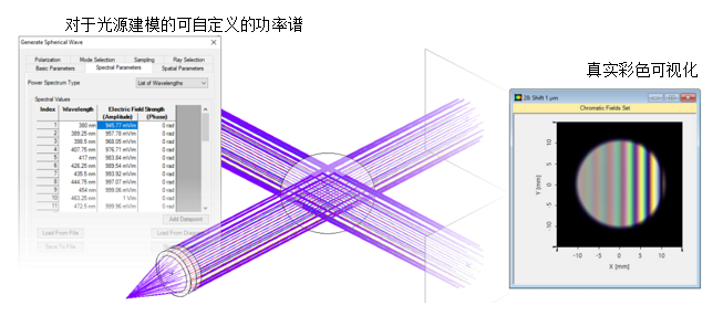

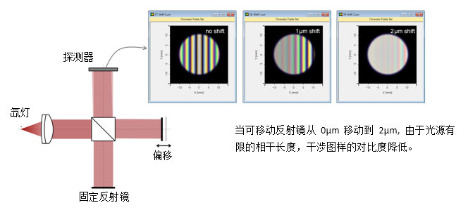

白光干涉仪是一种非接触测量技术,用于如表面轮廓或微小位移的高精度测量。利用一个迈克尔逊干涉仪系统和一个氙灯光源在VirtualLab Fusion中仿真了一个白光干涉仪。建模中考虑光源中有限相干长度等光谱特性,结果表明只有当两臂的路径长度基本相同时才会出现干涉图样。
白光迈克尔逊干涉仪的图1
2.建模任务
白光迈克尔逊干涉仪的图2

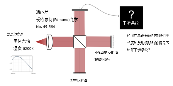

3.干涉条纹的变化
白光迈克尔逊干涉仪的图3
