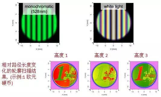

用于表面拓扑测量的白光迈克尔逊干涉仪的仿真。整个系统中部分相干的白光可以利用VirtualLab Fusion仿真。

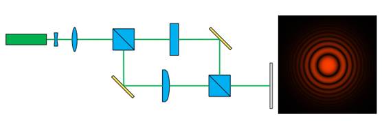

测量系统(MSY.0001 v1.1)
相干光马赫泽德干涉仪的仿真
VirtualLab运用:光学测量系统的分析与公差的图3
应用示例简述
1.系统说明
光源
—氦氖激光器(波长632.8nm;相干长度>1m)
组件
—分束器和合束器,消色差准直透镜系统,位相延迟器,待测球面透镜
探测器
—干涉条纹
建模/设计
—光线追迹:初始系统概览
—几何场追迹加(GFT+):
由于白光的部分相干性致使条纹对比度降低。
在高度扫描的同时光强发生改变。

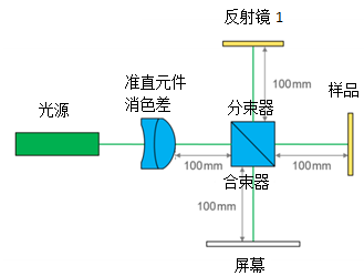

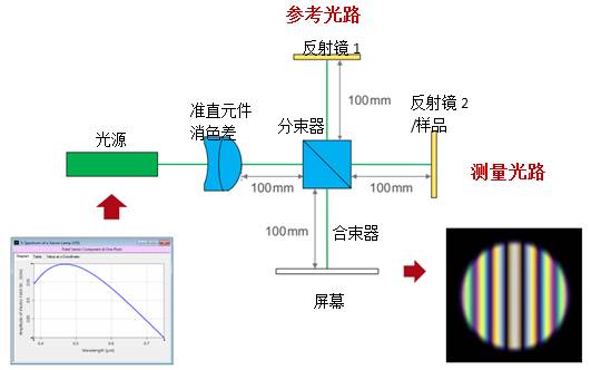

测量系统(MSY.0002 v1.1)
白光迈克尔逊干涉仪的仿真
VirtualLab运用:光学测量系统的分析与公差的图6
应用示例简述
1.系统说明
光源
—氙气灯(部分相干白光)
组件
—分束器和合束器,消色差准直透镜系统,平面反射镜,待测绘样品
探测器
—表现出不同的干涉效应的强度分布
建模/设计
—光线追迹:初始系统概览
—几何场追迹加(GFT+):
由于白光的部分相干性,条纹的对比度降低了
当进行高度扫描时,光强发生了变化

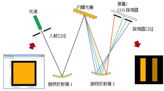

测量系统(MSY.0003 v1.1)
Czerny-Turner单色仪&光谱仪的仿真
VirtualLab运用:光学测量系统的分析与公差的图9
应用示例简述
1.系统说明
光源
—参考平面波(单色)
—钠灯(具有钠的双重特性)
组件
—光阑(狭缝),抛物面反射镜,闪耀光栅
探测器
—功率
—视觉评估
建模/设计
—光线追迹:初始系统概览
—几何场追迹+(GFT+):
窄带单色仪系统的仿真
为解决特定光谱曲线进行全光谱的高分辨率分析

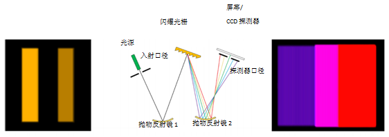

4.建模/设计结果
VirtualLab运用:光学测量系统的分析与公差的图12
总结
Czerny-Turner单色仪的实现与分析及其在光谱研究中的应用。
1.仿真
以光线追迹对单色仪核校。
2.研究
应用经典场追迹和几何场追迹+引擎对系统的性能进行研究。系统分析中包括采用傅里叶模态法进行光栅效率的严格分析。
3.应用
应用现实的Czerny-Turner单色仪分辨了钠灯的双波长特性
可以通过使用VirtualLab对复杂的光谱系统,比如Czerny-Turner进行详尽的研究。
