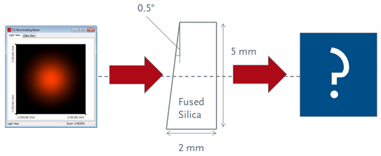

该应用案例将会演示低反射表面楔形板的模拟。
VirtualLab运用:楔形平板中多次反射的分析的图1
VirtualLab运用:楔形平板中多次反射的分析的图2

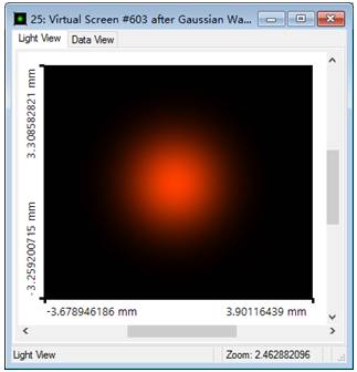

照明激光光束
单模光束
波长:632.8nm
 激光光束直径(1/e²):2.5mm
发散角(全角1/e2):≈0.01°
M2-值:1

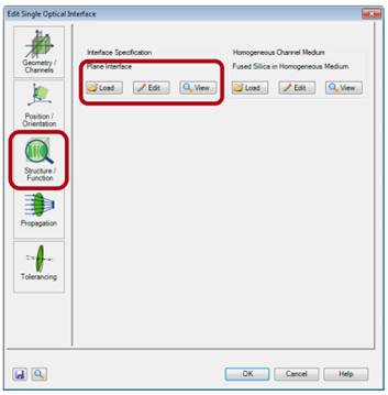

使用单光学界面元件模型楔形光学界面。
从界面目录中导入平面界面。
编辑平面界面,设置直径为 5mm×5mm,形状为椭圆面型。
VirtualLab运用:楔形平板中多次反射的分析的图4
选择传输通道。
将与光轴相互相交作为参考点。
编辑透射介质,根据表面后面的材料将介质设置为熔融石英或标准空气。

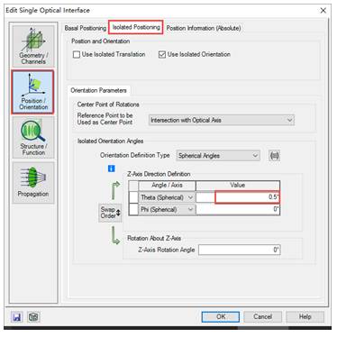

 VirtualLab运用:楔形平板中多次反射的分析的图5
在位置/方向窗口中,选择绝对位置标签,在球坐标系下将Theta值设置为0.5°。

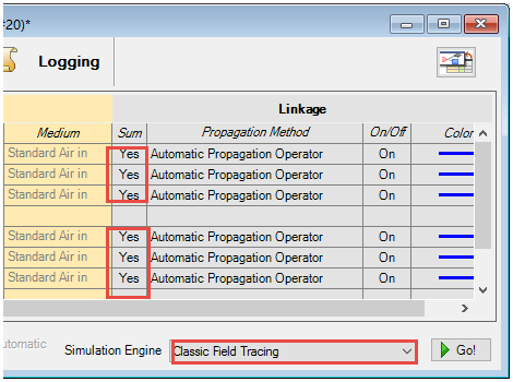

接下来模拟光在楔形平板下的两次反射。
表面1和表面2必须在光路图中使用了三次。
将表面2元件的透射通道与虚拟屏链接。
为计算所有往返传播光束的叠加,需选择光路编辑器中的求和选项(探测器页面)。

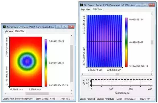

4.仿真结果
VirtualLab运用:楔形平板中多次反射的分析的图8
虚拟屏探测结果:光强分布及中心部分光强分布
