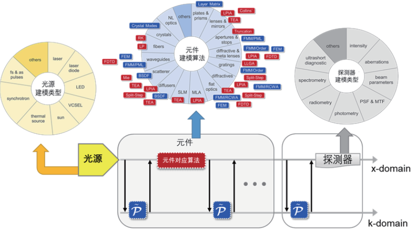

VirtualLab Fusion多元化光学仿真平台是德国LightTrans公司以场追迹概念开发出来的一款多元化光学仿真平台,其集成了从几何光学到物理光学、从近似到严格的各种麦克斯韦方程求解器,如LPIA(局部平面界面近似)、LLGA(局部线性光栅近似)、RK-BPM(龙格库塔光束传输方法)、TEA(薄元近似)、FMM/RCWA(傅里叶模态法/严格耦合波法)等,能够对如几何透镜、自由曲面、衍射透镜、全息元件、GRIN透镜以及光栅和Meta-Grating等各类元件进行仿真和分析,以及如Geometric(几何)、SPW(平面波谱)、Fresnel(菲涅尔)、Far Field(远场)、Rayleigh Sommerfeld(瑞利索墨菲)等,能够对各种自由空间传输进行计算。同时,VirtualLab Fusion还提供了三种傅里变换方法,包括FFT(快速傅里叶变换)、Semi-Analytical FT(半解析傅里叶变换)以及Pointwise FT(逐点傅里叶变换)。对于包含各类光学元件的整个复杂的光学系统,通过非序列追迹功能,将所需的求解器连接起来,并通过选择合适的傅里叶变换方法,以在空间域或者空间频率域进行光场传输计算,从而能够在保证计算精度的情况下,更快的完成整个系统的仿真和分析,以实现多元化光学仿真。在整个仿真过程中,会考虑各种物理光学效应,如干涉、衍射、像差、偏振、相干以及矢量效应等。

VirtualLab Fusion多元化光学仿真平台的灵活性建模
基于其独创性的技术,VirtualLab Fusion在光源、元件和探测器的建模方面具有无与伦比的灵活性。•光源的建模包括但不限于激光,LEDs, LDs, VCSELs,热光源,x射线源和超短脉冲。•元件的建模包括但不限于折射透镜、自由曲面、菲涅耳透镜、Pancake 透镜、GRIN透镜、超透镜、光栅、DOEs、晶体、光阑、棱镜、纤维、光纤、扩散器、微透镜阵列和SLMs。•探测器的建模包括但不限于像差,PSF/MTF,光束参数,辐照度,光度测定法,比色法和超短脉冲诊断。图片在波导AR模型的眼箱中模拟光瞳中的光分布以及由此产生的MTF。仿真结果包括光源的时间相干性分析和波导内部的衍射分析。

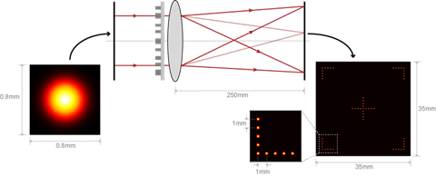

VirtualLab Fusion能够使用自由曲面,衍射光束分束器与图案生成器,扩散器和常规阵列微光学元件(包括但不局限于微透镜阵列)实现光束整形。
1)折射光束整形
2)衍射光束整形
3)扩散片
4)微透镜阵列和微结构单元阵列

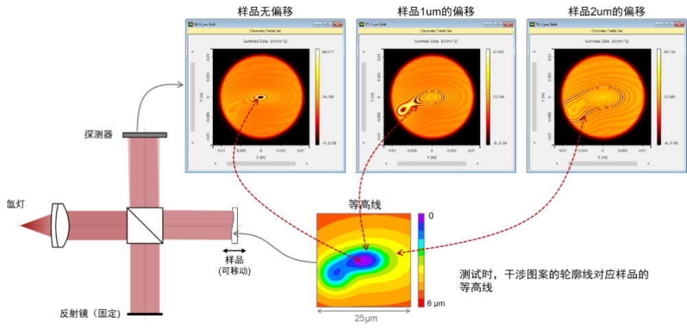

干涉系统光线追迹示意图以及干涉图样展示

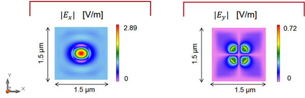

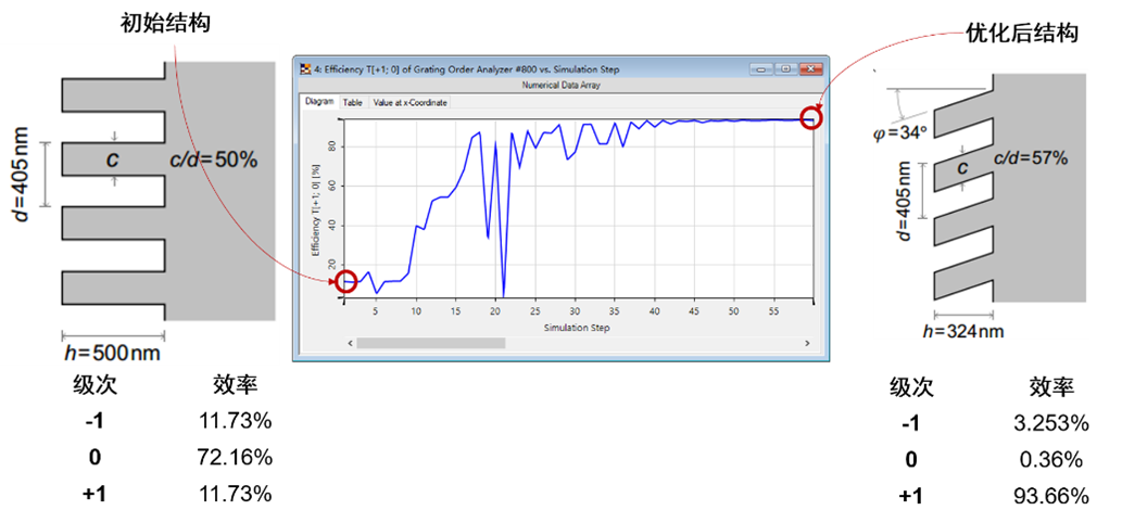

VirtualLab Fusion 中集成了傅里叶模态法,可以对周期性的结构,例如任意结构的光栅进行精确的模拟,获得相应的近场、衍射级次以及衍射效应。同时能够对光栅进行优化,以获得所需要光栅结构参数并集成到整个光学系统中进行分析。也可以对非周期性的结构,例如微纳小颗粒进行精确的模拟。
1)1D和2D介质光栅
2)1D和2D界面光栅
3)衍射级次计算、偏振分析以及内部场计算
4)纳米圆柱
5)优化
倾斜光栅的优化

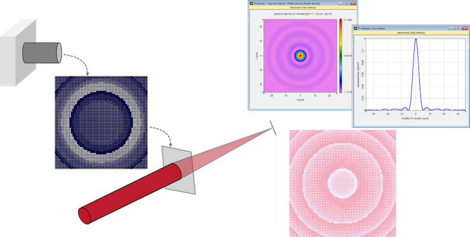

平面波入射微纳圆片时,圆片后透射光场分布

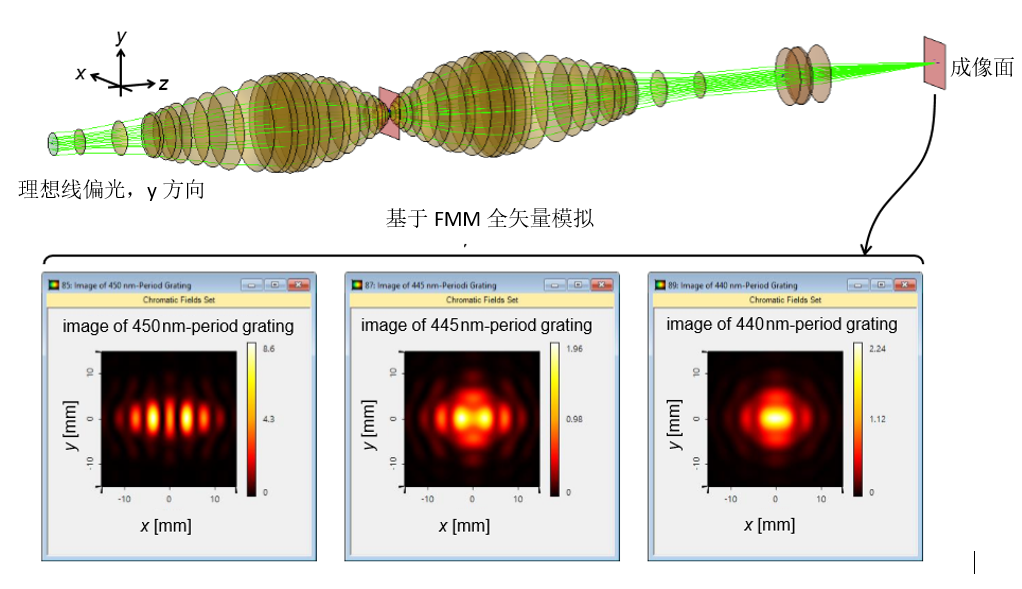

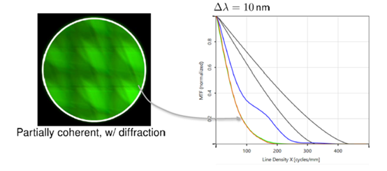

通过高速物理光学,实现透镜系统建模。提供对包含鬼像和部分相干性的系统的可靠的PSF / MTF评估。系统中可以包含光栅,全息光学元件以及衍射透镜。

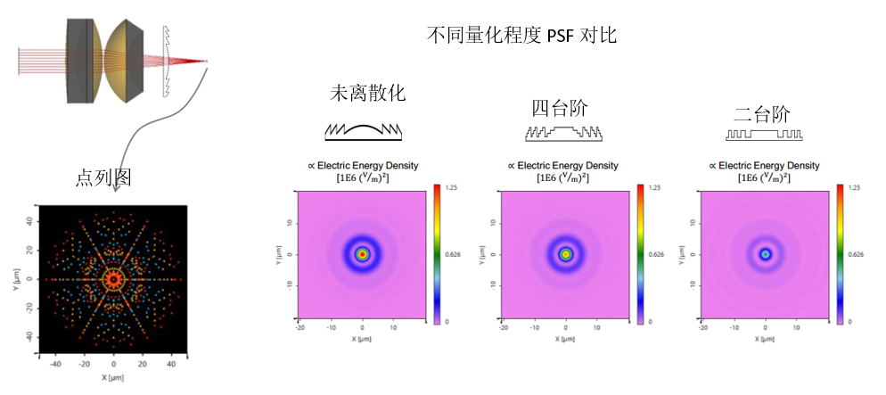

1)衍射透镜
2)高级PSF/MTF
3)鬼像
4)包含光栅的成像系统
基于高NA物镜对微结构晶圆进行成像检测

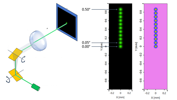

5.激光物理/激光系统
高速物理光学可以有效地实现对激光光源、衍射、干涉、偏振的建模,并且可以使用任意感兴趣的光束参数。
1)激光传输
2)扫描系统
3)飞秒脉冲
4)激光晶体
激光扫描系统的建模和仿真

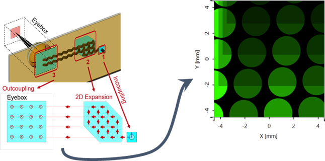

针对AR,VR以及MR应用,VirtualLab Fusion为用户提供了多通道波导成像系统的非序列建模技术,建模过程中能够对波前差、能流以及PSF/MTF进行评估。

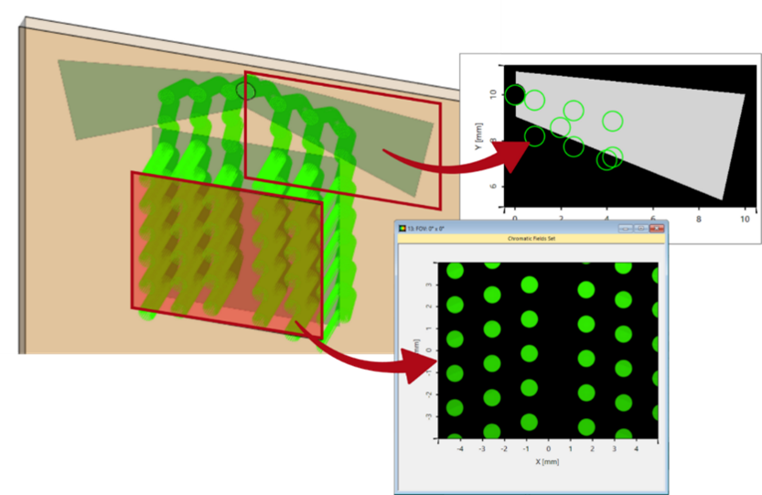

具有“蝴蝶式出瞳扩展”的光导系统

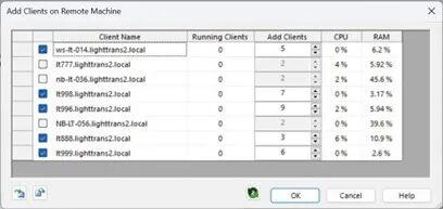

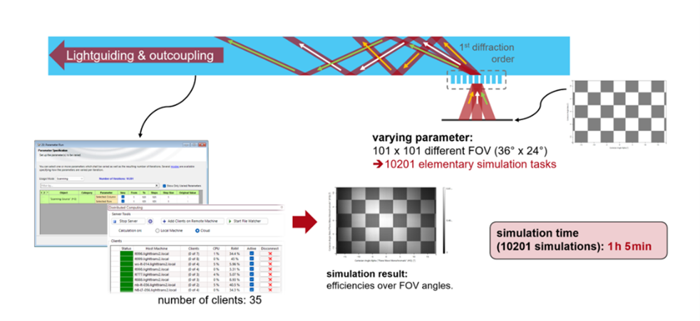

7.分布式计算
在没有分布式计算时,生成基本仿真任务是在参数运行中完成的。在分布式计算中,不需要更改工作流程。可以通过对话配置和控制计算机网络实现这个功能。现如今,VirtualLab Fusion利用分配好的网络处理基本的仿真任务。简而言之:VirtualLab Fusion的用户只需多点击几下鼠标,就能享受到分布式计算的强大功能。
使用分布式计算进行AR光波导的测试成像仿真

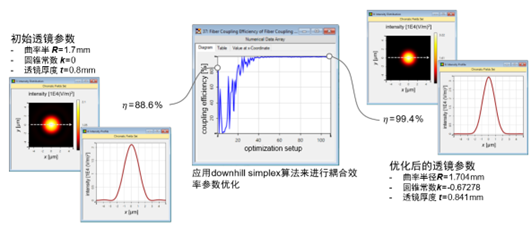

3.光纤耦合系统的设计和优化

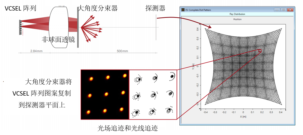

5.基于VCSEL阵列的点阵投影仪的人脸识别系统

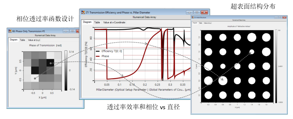

6.超表面结构的设计和优化
7.超透镜设计和仿真

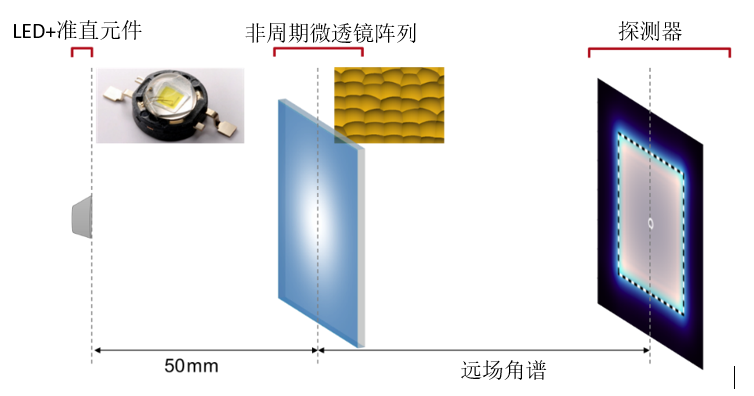

8.非周期性微透镜阵列整形
