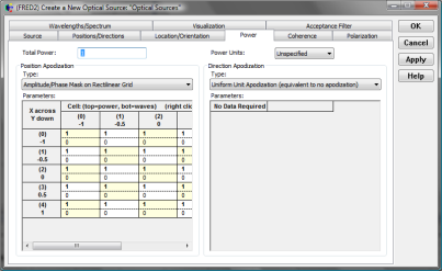

振幅/相位掩模可以从文件读取或在该功能的电子表格环境中手动构建。电子表格的格式允许每个单元格输入两个量;实部与虚部、功率与波长或振幅与相位。

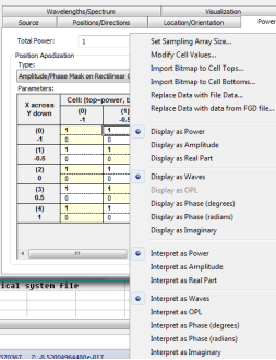

振幅/相位掩模功能位于详细光源对话框的功率选项卡上,如下图所示。电子表格的每个单元格包含两个子单元格,分别标记为顶部和底部。这些子单元格的默认值分别为1和0。
通过在电子表格区域右键单击可以显示此功能的选项。这些选项如下图所示,允许用户设置数组大小和尺寸、修改单元格内容、将位图导入到顶部或底部单元格、从文件加载数据,并设置如何解释顶部和底部单元格。默认格式将顶部单元格设置为功率,底部单元格设置为光源波长。
