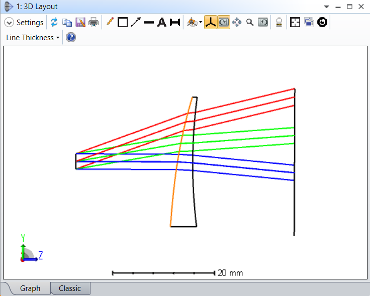

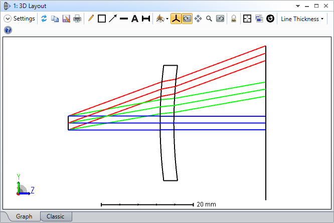

我们将采用扩展多项式表面类型来进行渐进透镜设计演示,下图为附件中名为progressive_starting_point.zmx的3D布局图:

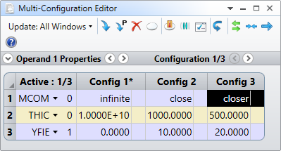

文件包含三个多重结构,如图:
请注意:半直径 (Semi-Diameter) 的求解类型应选为最大,使光学系统的口径与多重结构中最大的那个相同。另外,在系统配置 (System Explorer)…系统孔径 (Aperture) 中设置净口径余量 毫米(Clear Semi Diameter Margin Millimeters)为3mm,以保证所需的光能顺利穿过透镜,同时方便安装。

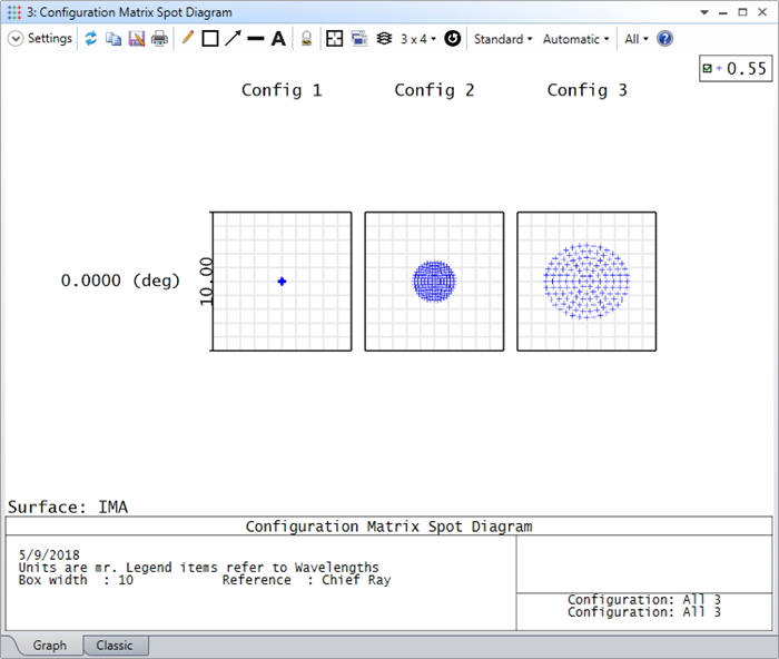

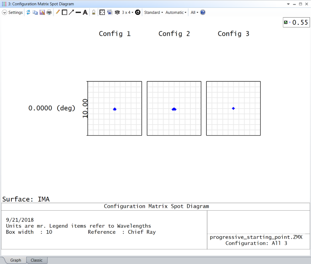

三个多重结构中,光线分别从无穷远处、从1000mm远处以10°视场角和从500mm远处以20°视场角入射。分别用来表示配戴眼镜的人观察不同距离、不同视场上的景物。因为本例是无焦的,所以下图是以角度单位(毫弧度)表示的。我们可以从图中清楚地看到光的角偏差随视场变化而变化。

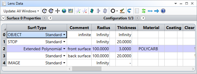

用来校正该偏差的透镜材料为聚碳酸酯,前表面表面类型是扩展多项式,后表面类型是标准面。
前表面扩展多项式的矢高方程为:
它以一个圆锥系数非球面为基准面,在其上添加多项式。这个基准面非常有用,因为近轴光线会以它的数据进行计算,所以如有效焦距 (EFFL) 这样的近轴概念仍然适用。多项式是x的m次幂乘以y的n次幂的形式,m和n都是整数,x和y代表表面上点的坐标。在镜头数据编辑器 (Lens Data Editor) 中,最大项数# (Maximum Term # )设置为40项,幂次低于x的4次方乘以y的4次方所有项均为变量,幂次高于x的4次方乘以y的4次方的项被自动设置为0,且求解类型为固定,但如果你想的话,你可以修改所有230项多项式的参数。评价函数考虑了每种多重结构下的角半径,以及玻璃合理的中心厚度和边缘厚度。这些可以用优化向导 (Optimization Wizard) 自动生成,设计的目标是:视场中不同位置的目标都能通过透镜获得最佳准直光。
点击优化(Optimize)…执行优化(Optimize!)…开始(Start) 开始局部优化,OpticStudio将快速操纵24个变量,为我们产生一个能获得最佳准直光输出的自由曲面:

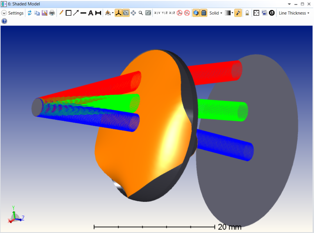

透镜自由曲面的实体模型表明,表面的矢高非常复杂:
注意:在没有光线经过的边缘部分,透镜经常会出现预期之外的结果。这是自由曲面设计中的常见问题,所以我们应该在整个表面添加单光线或其他形式的约束,防止设计出的曲面无法加工。

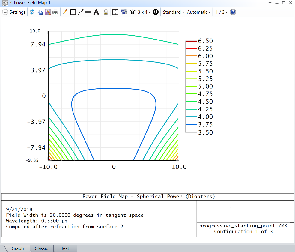

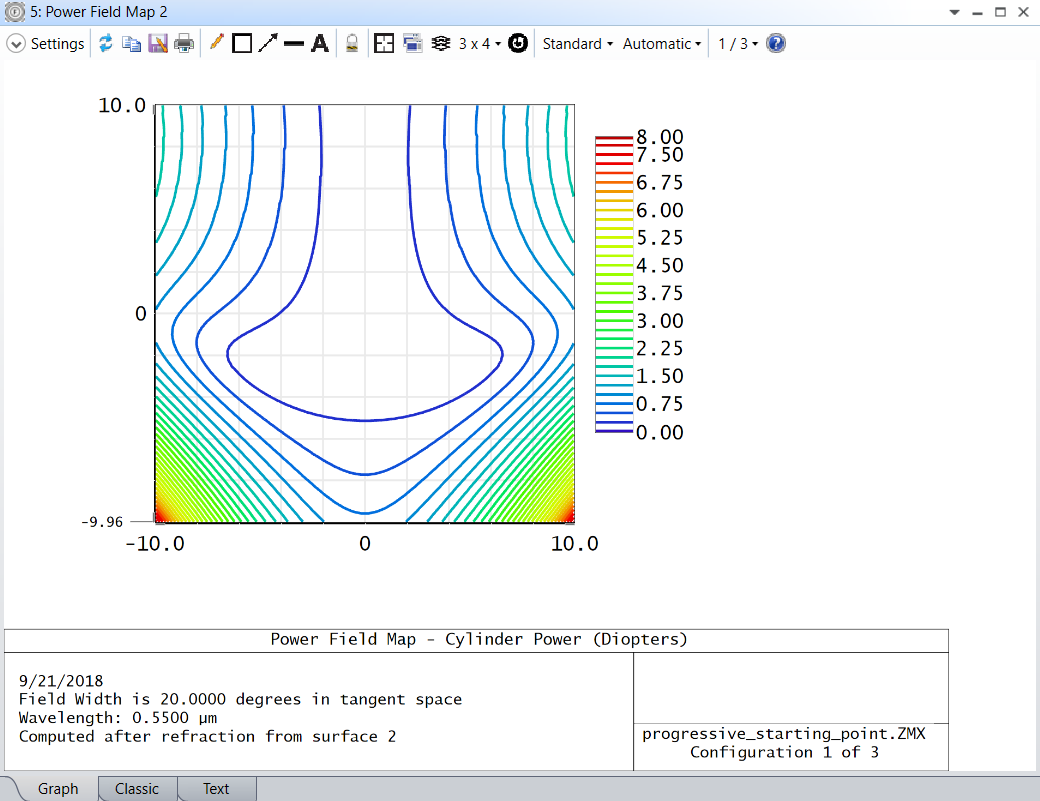

这个自由曲面如此复杂,所以光扇图 (Ran fans) 光程差图 (OPD) 不足以评价这个自由曲面光学系统的性能。这种情况下,我们应使用分析 (Analyze)…PAL/Freeform分析 (PAL/Freeform)…视场光焦图 (Field Map) 工具。设置屈光度间隔为0.25,我们就能够看到整个表面在视场上增加的球面和柱面光焦度:
这些图不使用OpticStudio其他地方使用的光焦度和有效焦距等严格近轴概念。而是将光焦度和焦距作为视场坐标的函数进行计算。光焦度和焦距是由整个光学系统共同决定的,包括每个面上的折射。实现的方法是:在视场中每个点的入瞳附近追迹一圈真实光线,光线数据用以确定每个视场下的焦距,焦距可用来计算以屈光度为单位的光焦度(单位数值为米的倒数)。一般情况下,焦距是入瞳方向的函数,通过追迹一圈光线,可以确定光瞳附近的平均、最大、最小光焦度和焦距。根据这些数据能计算出多种不同的光焦度。它们以屈光度为单位:
