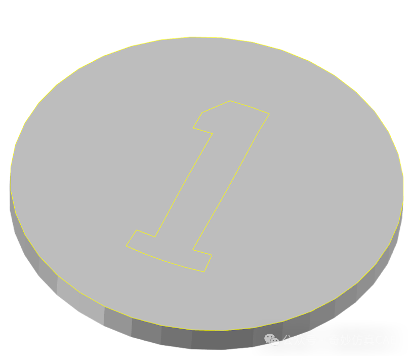

其中,硬币采用1元硬币,模型如下图所示,网格模型采用与之前《抛硬币》的文章中所用模型一致,直径30mm,厚度1.9mm,质量为6.1g。为了区分正反面,在硬币正面设置数字标识。
“旋转的硬币”——不同求解器对比的图2
硬币模型
“旋转的硬币”——不同求解器对比的图3
硬币质量信息
